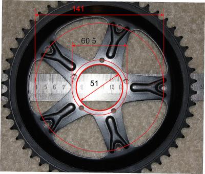

Если мы об одном и том же, то на чертеже , указано R=40,5 мм. Могу вечером померить на 52Т звезде.

[user]ra6fnq[/user], да, оно, получается Ø 81мм, пичалька, без переходников никакие стандартные звезды не установить.

Китайцы как всегда отжигают.. Чертеж да. .круто , только где там 41 мм по радиусу в реале на звезде на  фотке ?  Это скорее какието технологические отверсия которые потом убрали.
Нужно фотать звезду на фоне линейки на максимальном зуме (чтобы исключить искажения линз ) , ось объектива строго по центру объекта , а лучше на сканере отсканировать. Но даже и  на  фотке что есть можно понять что нет там 41мм по радиусу нигде.
Затем в корел , или фотошоп , затем масштаб изображения  чтобы линейка фотошопа совпадала с линейкой на фотке , затем находим центр круга в звезде , и от него уже в фотошопе  чертим круг так , чтобы он проходил по центру отверстий. Только тогда можно правильно узнать BCD.
Он или 104 или 110 или 135, если это стандрат.
У меня получилось так
Проверьте разеры  по внутреннему диаметру звезды.  Если внутренний отличается , то размеры на фотке легко пересчитать -
Внуотренний Ф на фотке  / внутренний Ф измерянный , получаем коэффициент. Дальше размеры на рисунке умножаем на коэфф или делим... Коэффициент учитывать до 4-го знака.

У меня нет оснований не доверять чертежу, вечерком поиграюсь со штангелем, благо 2 звезды лежат на лето.
