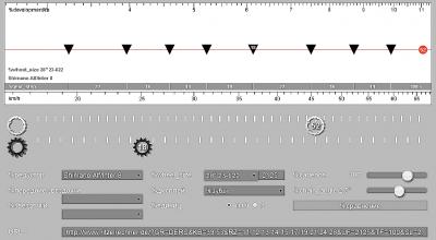

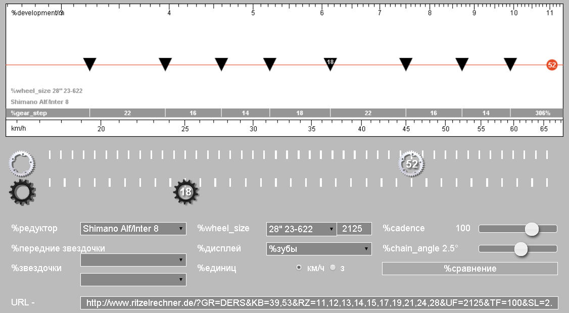

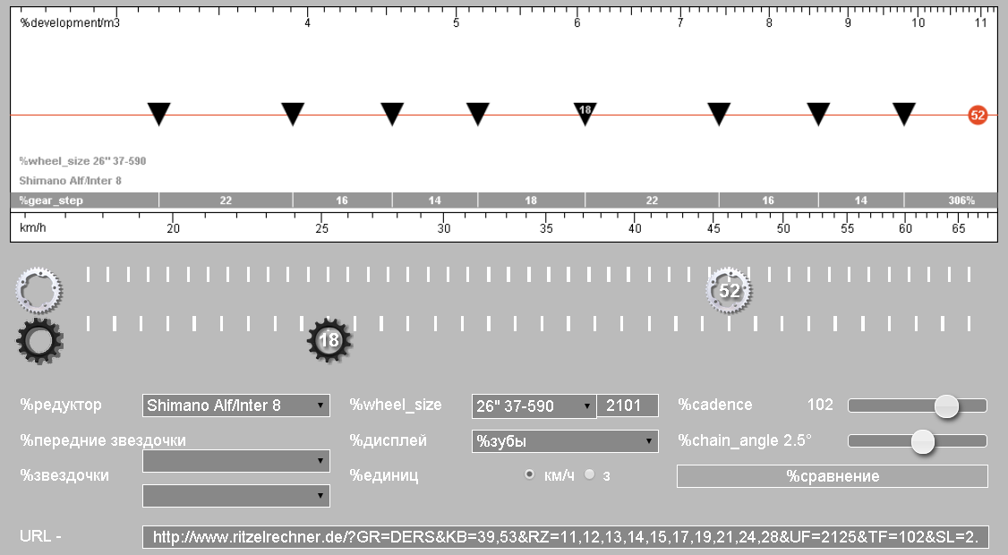

[user]ra6fnq[/user], 60 км/ч это при педалировании или просто нестись с горы? Если при педалировании, то на какой передаче? У мотора всегда под нагрузкой 100 rpm или варьируется?
Я просто в качестве альтернативы присматриваюсь еще и к SRAM DD3-27. При стандартной 44Т звезде с моей кассетой выйдет вот так, т.е. диапазон 545%, чуть больше, чем у Rohloff SPEEDHUB.
В принципе на прямой передаче, без дополнительных потерь скорость до 49 км/ч, должно хватать. Главный плюс этой схемы трехскоростная планетарка, которая позволит в любой момент  "сбросить/поднять 2 звезды" без дерганья заднего переклюка.

[user]ra6fnq[/user], я не знаю какие у вас колеса, на вскидку получается что на передаче 48Т : 11Т скорость 60 км/ч достигается при  "каденсе" 111 rpm.
На трайке каденс за 90 rpm уже кажется запредельным и долго на нем не продержаться.

[user]ra6fnq[/user], а на ссылке 28".
ra6fnq
я ошибся. Впрочем, это всего 2 об в мин.
Евгений
