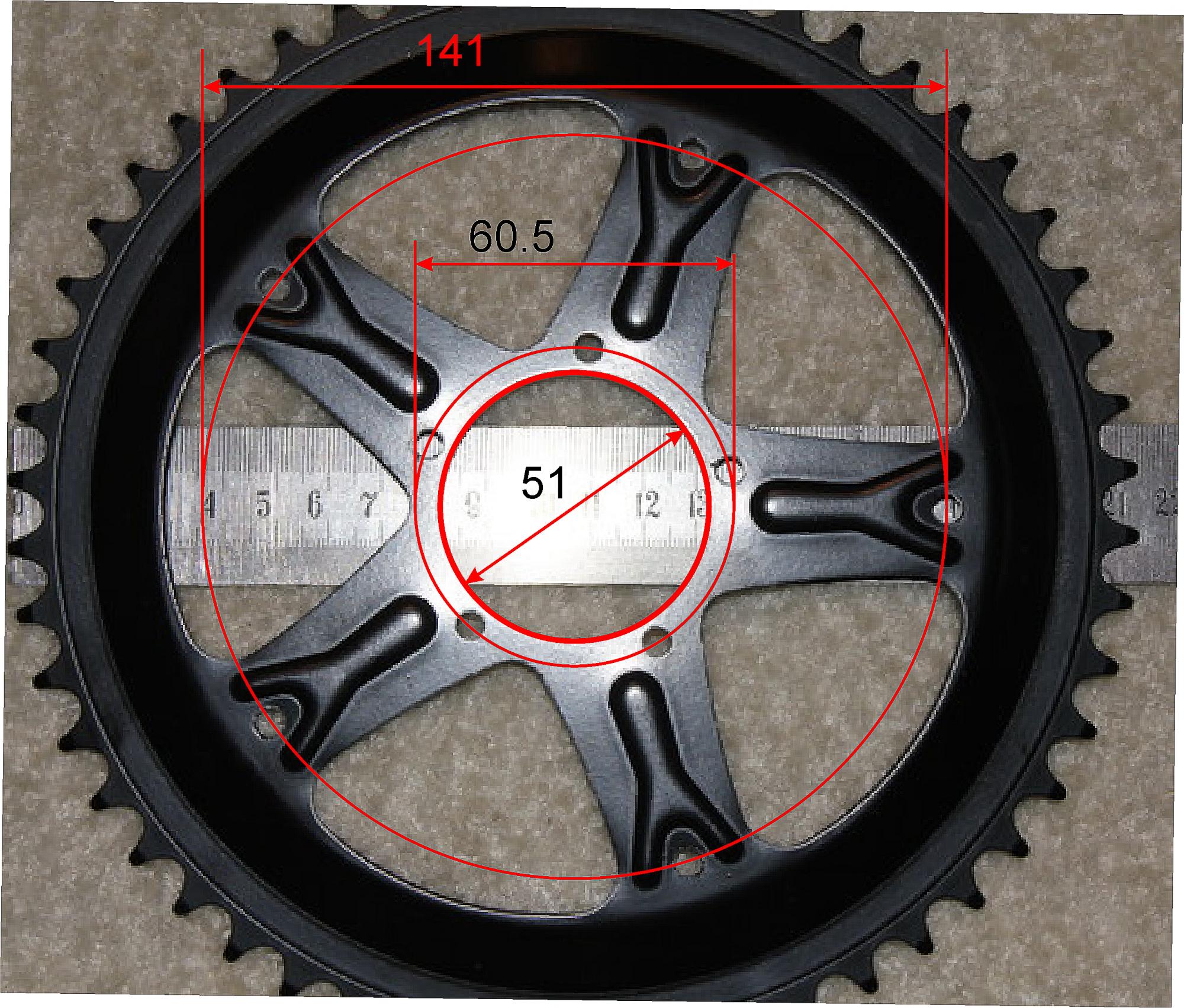

Цитата: peat от 22 Янв. 2015 в 01:08
Цитировать, указано R=40,5 мм. Могу вечером померить на 52Т звезде.
52Т
"Не верь ушам своим .. не верь глазам своим..."
Он или 104 или 110 или 135, если это стандрат.
ТОгда это наверное bcd144
silayma2
Судя по фотографии из первого сообщения там стоит фривил, следовательно для крепления звезды внутренний диаметр 54 мм по отверстиям 65 мм. Переходники с фривила на любой bcd продаются, ну или изготавливаются самостоятельно.

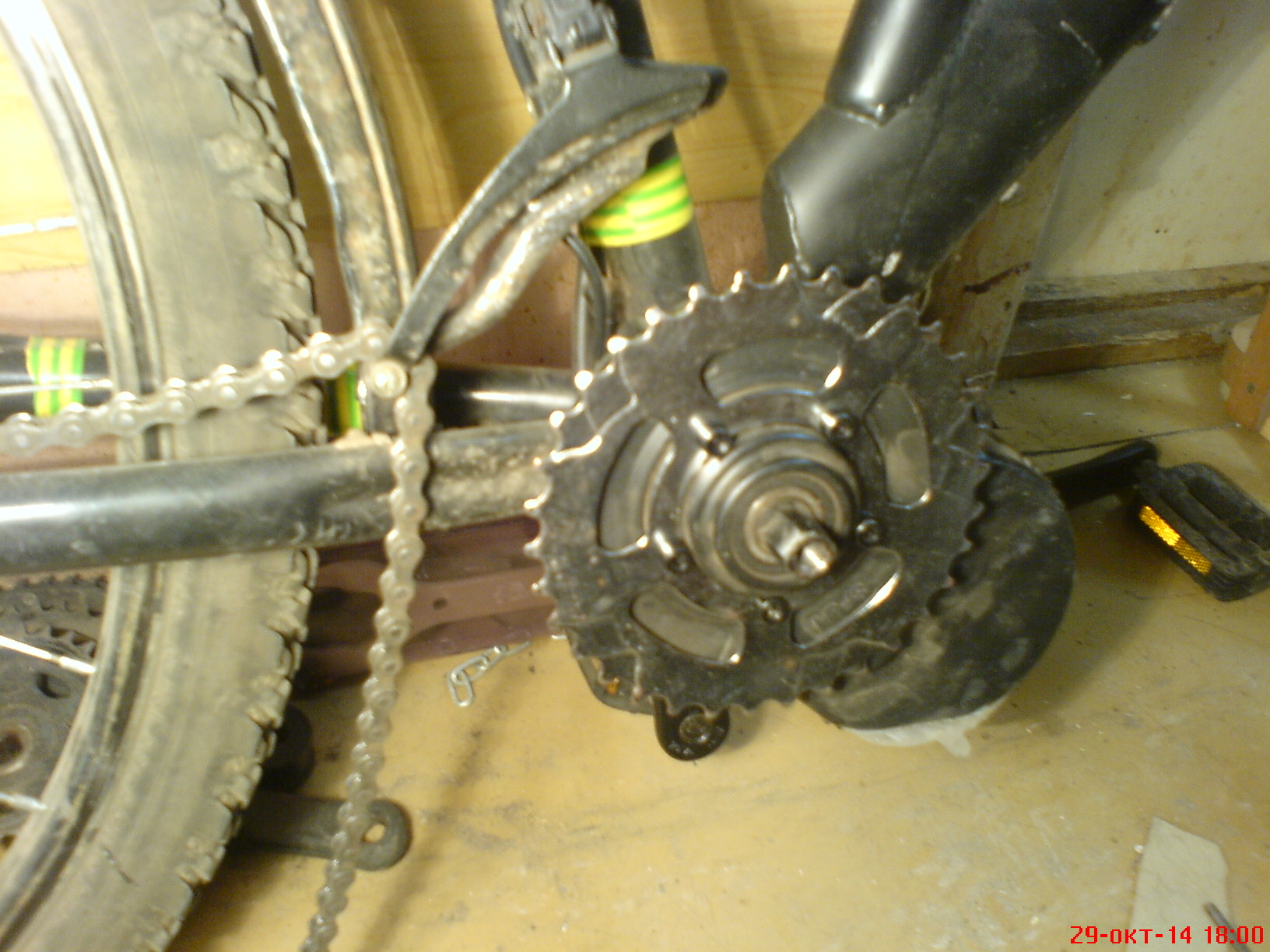

На BCD130 самая малая звезда, которую можно установить это 39Т. Пока не будет у меня на руках мотора я не узнаю смогу ли поставить скажем 39Т / 56Т.

Моя передняя система под новый проект. Внутри 36т , снаружи 38т. Надеюсь в таком исполнении звезды не поломает от 3.5 квт механической.
Обе посажены на простейший паук из Д16 толщиной 4мм.
Фривил фланцевый ACS crossfire расположен на внешней стороне системы и в него вкручен циклоновый шатун. Тут все по классике. А вот с обдратной стороны второй подшипник потому что звезды имеют неприлично большой зазор между собой и фривилу будет нехорошо работать с боковыми нагрузками. Поэтому был посажен подпорный подшипник.
Фривил и подшипник наглухо закрыты пластиковыми пыльниками , которые притираются уже на месте после 50 км пробега не образуя щели.
Тут мне подсказали что есть другие шатуны и более качесвенные BMX фривилы и под них красявые шатуны, а не это уе китайско-циклоновоское.. Тоесть вообще в эти стандраты ничего не уперлось потому что паук все равно изготавливается с нуля.
ВО что касается бафанга , то вот этот паук от бафанга  я заброковал. В циклон систему не подошел. Валяется без дела . Кому надо - одам задаром. http://www.ebay.com/itm/111502916614
ЦитироватьНа BCD130 самая малая звезда, которую можно установить это 39Т. Пока не будет у меня на руках мотора я не узнаю смогу ли поставить скажем 39Т / 56Т.
Тут не только моторнужен , а мотор ужеустановленный в раму поому что если 39 еще можетвлезть,то 56 может и не влезть. В этом случае придется жутко колхозить и раздвигать звезду. тоесть 56т удалять от заднего пера в которое оно может упираться. У меня на Cube AMS100 (чупабайк 2-3)   максимум можно было воткнуть 44тю. Но я поставил 56т. Просто длинные бонки и шайбы между звездами. Но это сворее удачное стечение ..повезло.. на  даунхильный двухподвес уже 56 не влезло .даже 44т не влезло.. пришлось делать 36т . А это однозначно лишает байк педалировании во время езды. Каденс  будет за 250..

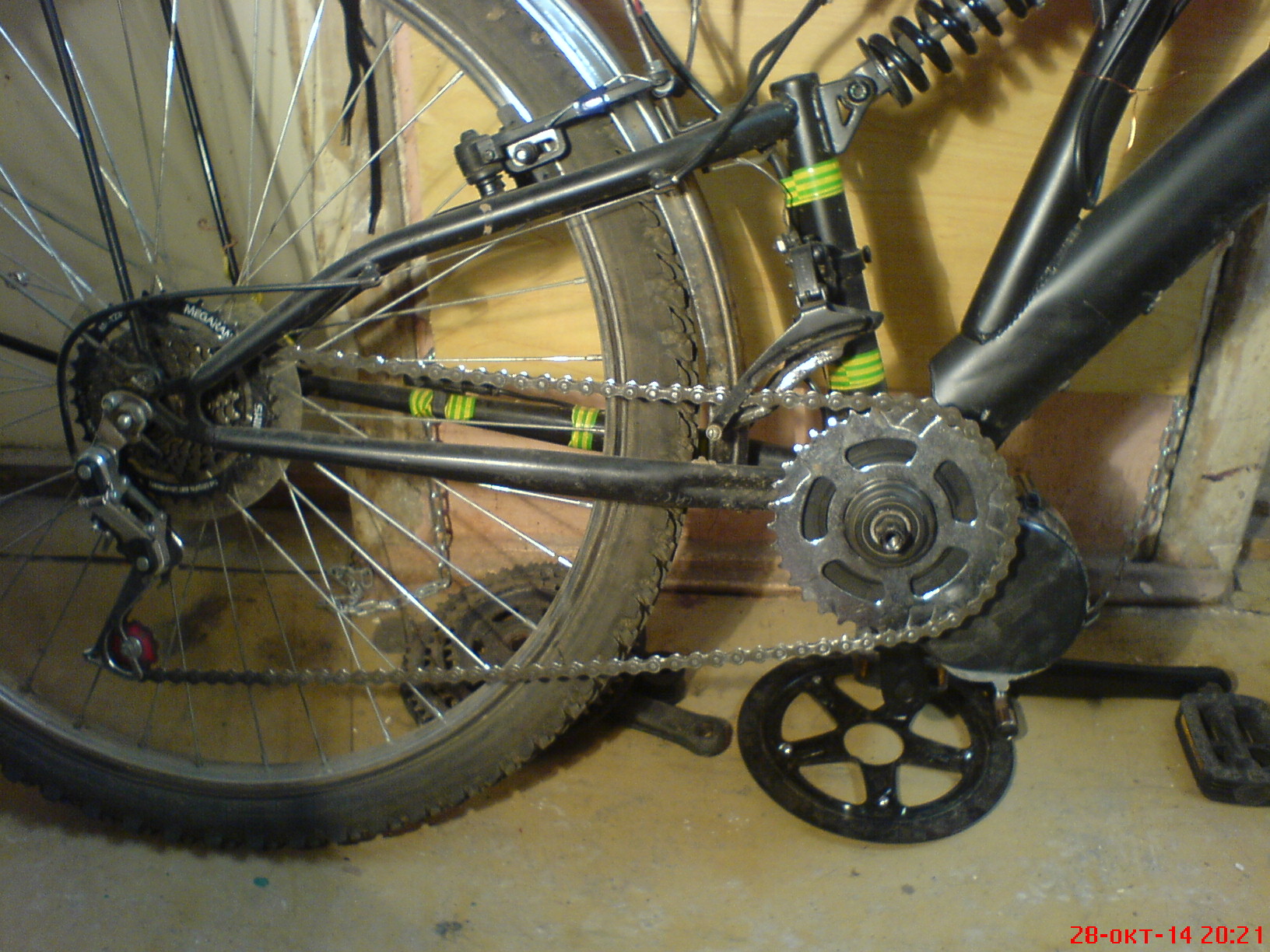

[user]peat[/user], полагаете верно, однако не забываете приплести сюда циклон.
У трайка между прочим тоже каретка имеется :)
Я практически уверен, что у меня легко встанут две звезды, другое дело если ставить планетарку, то нафига две звезды то.
http://gear-calculator.com/?GR=SNI8&KB=38,56&RZ=16&UF=2160&TF=100&SL=2.5&UN=KMH
Тем более с двумя звездами по любому натяжитель потребуется.
Или так, если сзади оставить все как есть.
http://gear-calculator.com/?GR=DERS&KB=39,56&RZ=11,12,14,16,18,21,24,28,32&UF=2160&TF=100&SL=2.5&UN=KMH
А так будет слишком большой перепад по дли цепи и наверняка будут проблемы с работой.

[user]peat[/user], да я уже прочел и даже уже и до поста это понял, поэтому к марту мотор и по факту или планетарка или две звезды впереди. А какие можно будет выяснить покатав на стандартной, благо горы у нас есть.
Хотя бы вот первые 1200-1500 м трека, длина подъема 700 м перепад 120-130м

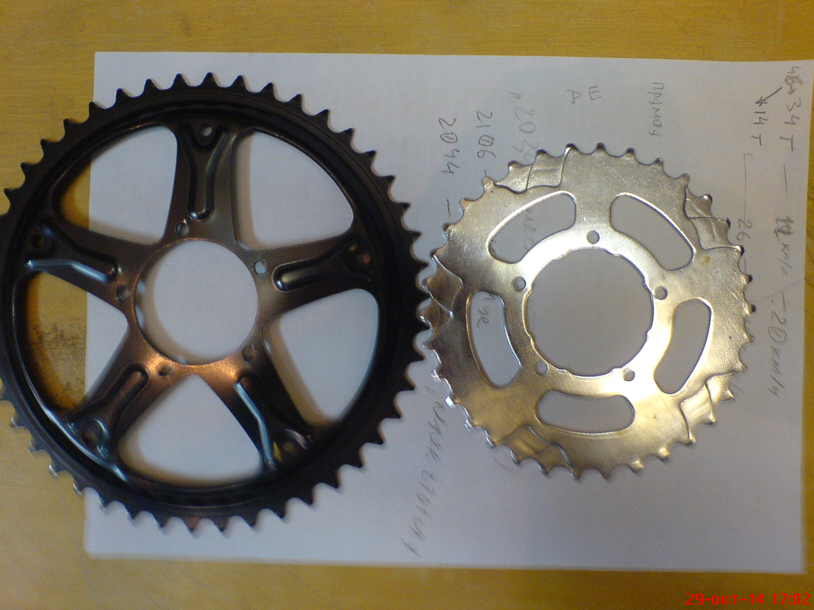

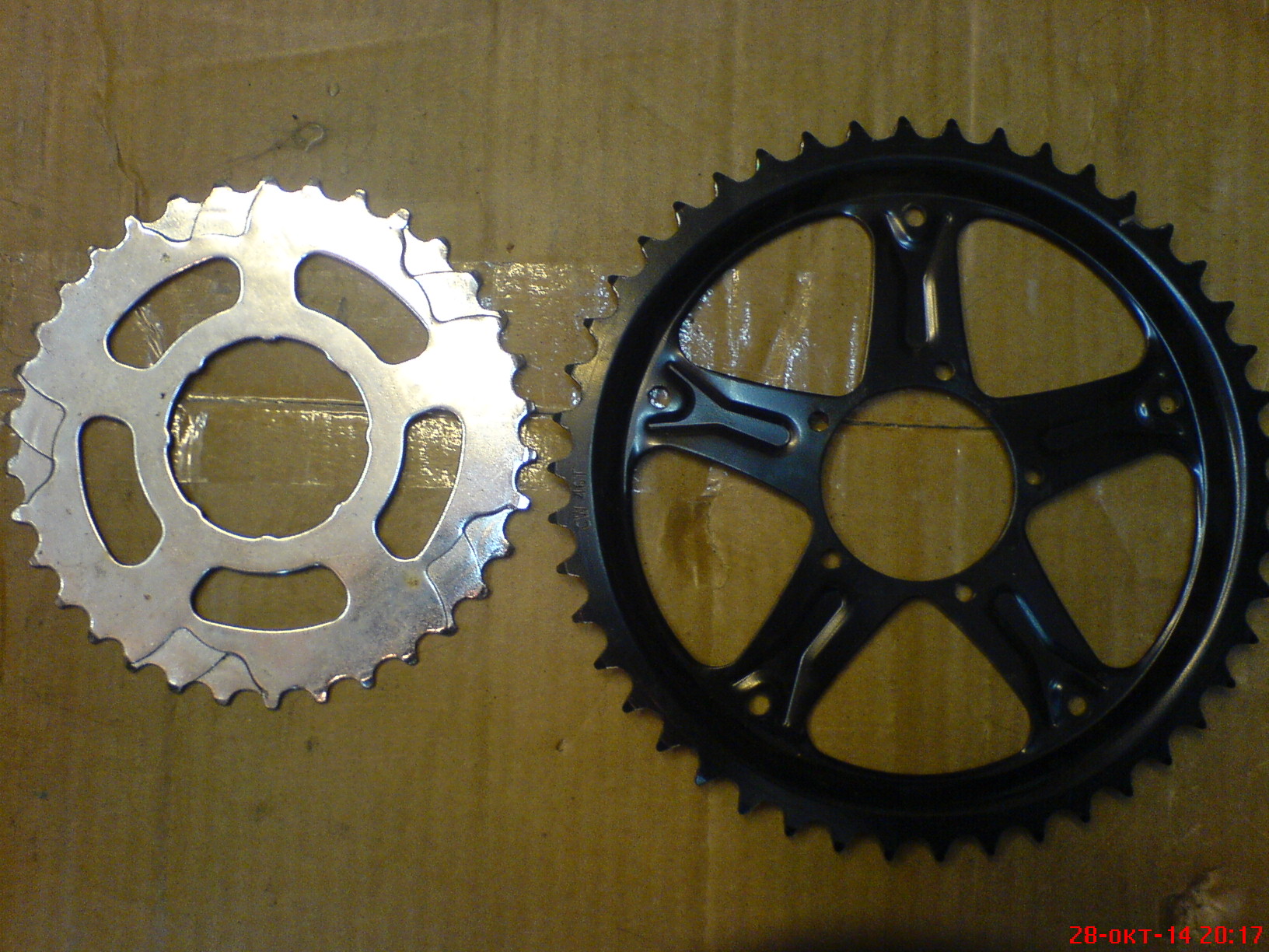

Господа . Вернусь опять к теме бафанговоского фривила.
Есть вот такой паук под 104BCD..
ВНУТРЕННИЙ ДАМЕТР ЭТОГО  ПАУКА ДЛЯ БАФАНГА - 50мм.
То что я определил по рисунку другие размеры на фотке выше соответствует истине. Ошибка на 1мм из за размытого контура очка звезды.
В пауках для обычных фланцевых  фривилов а-ля ACS или DICTABRAND диаметр очка - 54мм !!!
Тоесь в паук представленный на фотке и переднюю звезду на фотке выше  , обычные фривилы НЕ ВЛАЗЯТ !
Это я к тому что бафанг видимо делает свой стандарт под свой фривил и свои звезды. Уроды одним словом.
killer258
А вот с этим по посадочному диаметру совпало один в один, даже ничего подпиливать не пришлось. только сверлить упомянутые выше отверстия на окружности Ф60.5

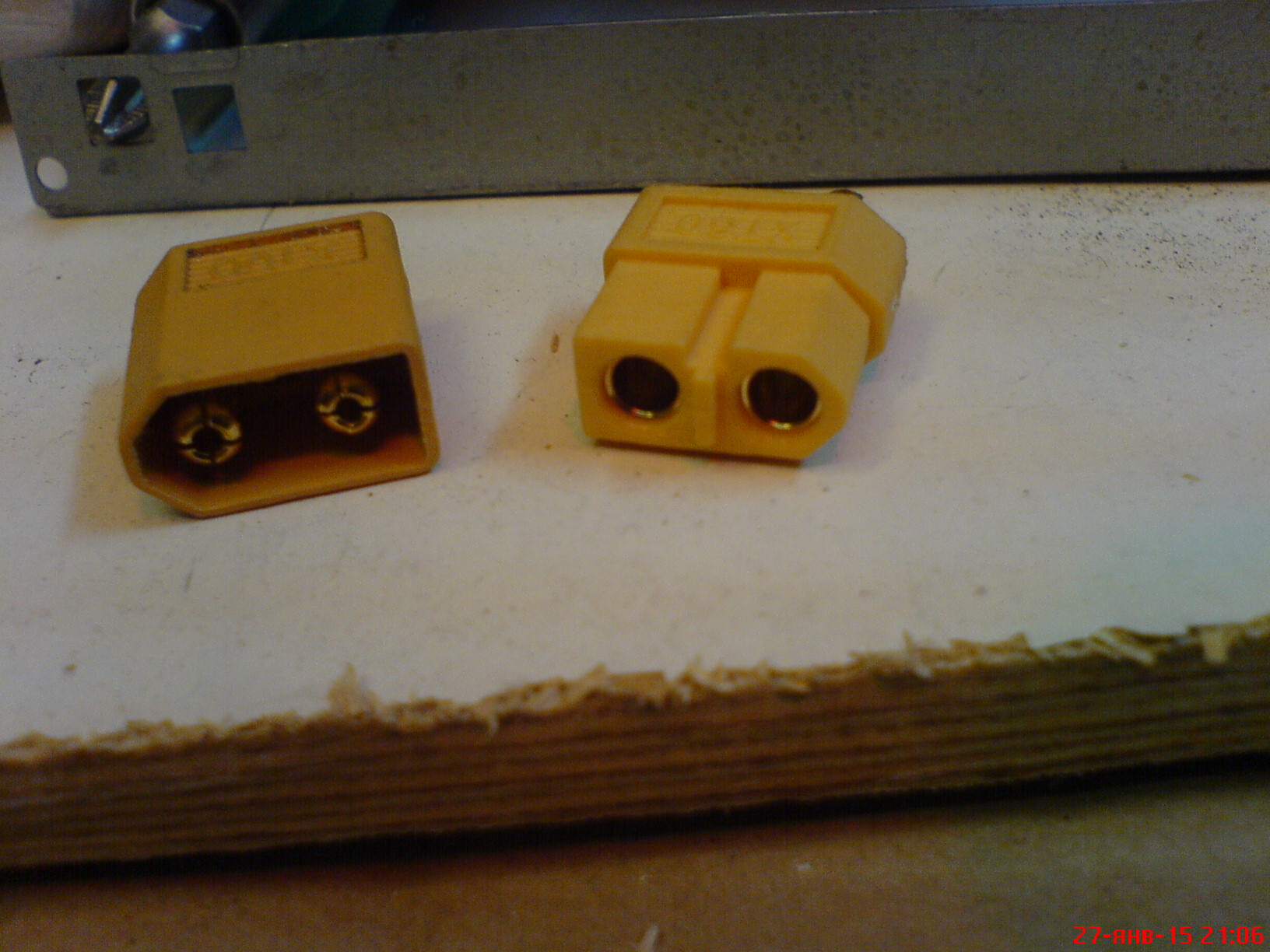

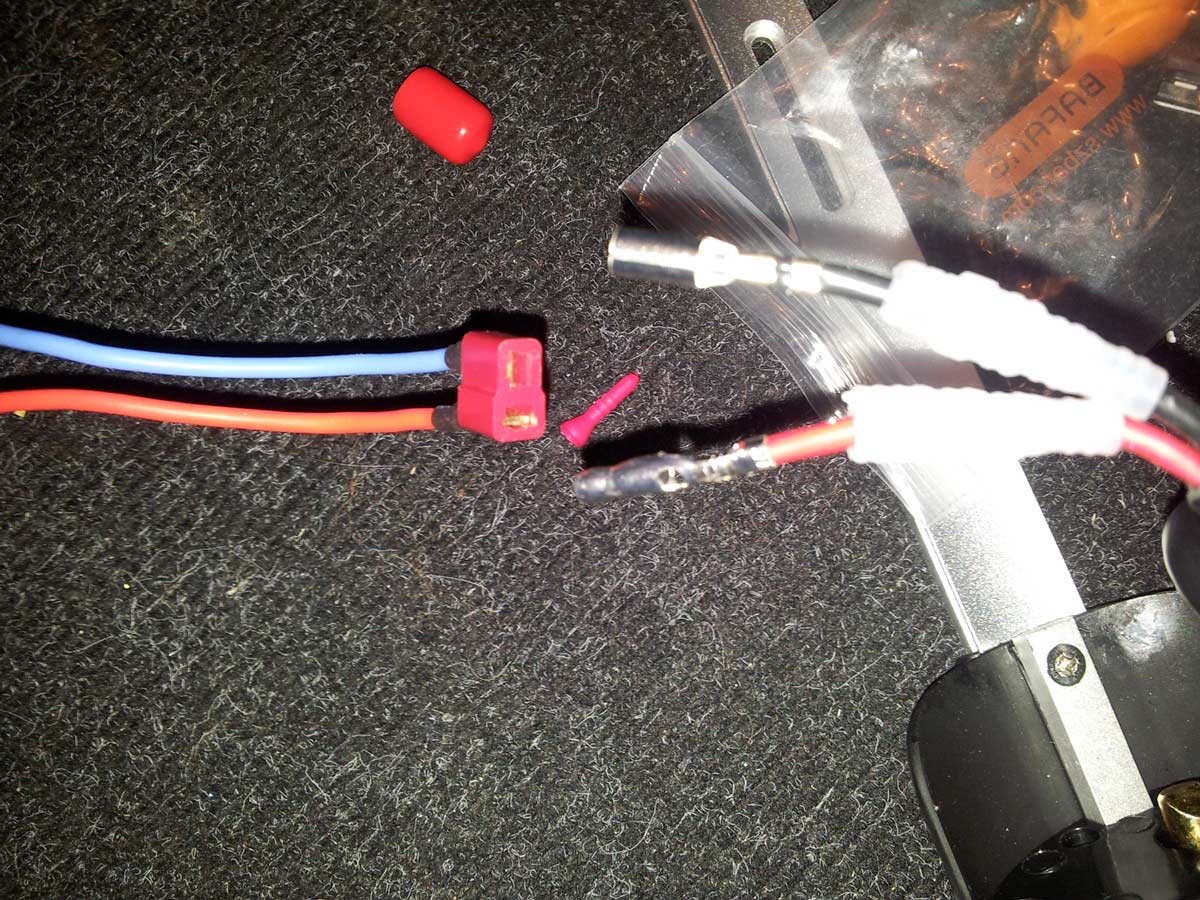

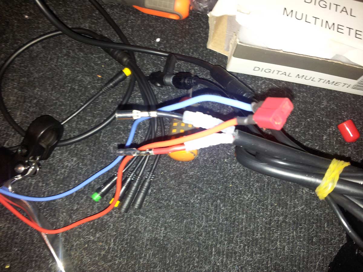

Наконец получил свой бафанг! 750w 48v 25a
Хотел тут же его проверить, и наткнулся на проблемку: разъемы контактов для подключения батареи к мотору разные. см. фото
Можно ли их просто срезать и припаять красный к красному, а синий к черному (на аккумуляторе красный - плюс. А вот на моторе? обычно красный плюс, но мало ли..). Будет ли это надежно. Искать сейчас в ночи переходники какие-то не вариант, а проверить надо. Никакой инструкции нет в комплекте. P.S. провода и на моторе и на батарее серебристые (алюминевые?..)
sergey.67
на моторе красный плюс, черный минус.
Вот прям горит? :) Потом новые разъёмы напаивать?
Хиленькие - это от батареи? Может это не силовой выход, а зарядный? Если хиленькие провода достаточно длинные, то их зачистить подлиннее и крепко и плотно намотать на мощные разъёмы, потом затянуть изолентой. Для проверки будет наилучший вариант.
Серебристые - скорее это облуженые.
shubert
конечно горит!!! Я два месяца ждал..  :dance:
"хиленькие" - это от батареи. Хотя на самом деле толщина у них одинаковая с моторными, так на фото смотрится просто
Ну да, сегодня, наверное обойдусь без пайки, поищу завтра разъемчик такой.
killer258
#1493
 я сначала  штатные разьёмы не отрезал, до тех пор, пока не попробовал мотор в действии, чтоб если чего, приняли обратно по гарантии. (воткнул туда поплотнее толстый провод и зажал, чтоб не выскочил, изолентой). А когда убедился, что всё норм, и менять не придётся, тут же отрезал  эти фитюльки и припаял  разьём XT-60
Я на всех своих электровелосипедах этот  разьём поставил, для  совместимости, чтоб  можно  было с одной и той же батареей сесть на любой из них, хоть он с МК, хоть кареточный. Разьём этот  и  ток держит  и разьединяется, если сильно потянуть. (аккум в рюкзаке, при падении  провод  лучше если разьединится)
