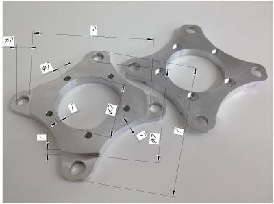

[user]diod555[/user], «чертеж», можно за 3 минуты на ватмане фломастером нарисовать.
diod555
[user]Indiсtа Саusа[/user], я не у меююююю,там можно ошибится и что потом сделает 10 шт и в мусор,это не мой профиль :bn:.с размерами я помогу , может прога стоит инженерная у кого :pardon:
Silvaticus
[user]diod555[/user], у меня стоит, но пользоваться пока не научился. :)
Дело в том, что профиль может варьировать, нет понятно что вид сверху будет единым для одинакового BCD (Bolt Circle Diameter).
Такой или такой к примеру.
К слову картинку Вы кривую нашли.

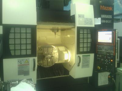

cncfreak
ЦитироватьБеру на заметку...
А какой софт используете для создания программ, и какие стойки ЧПУ на станках?
Указанный переходник могу смоделировать в Siemens NX, но нужно знать основные размеры.
Подготовить управляющую программу могу там же.
Подготавливать ничего не надо, я сам смогу сделать УП.
Пишу в Mazatrol Matrix CAM, все станки MAZAK
Чтобы сделать чертеж, достаточно со мной связаться по Skype имея в руках штанген и двиг и звезду, там уже вместе обмерим посадочные места и смоделирую сразу 3д модель.

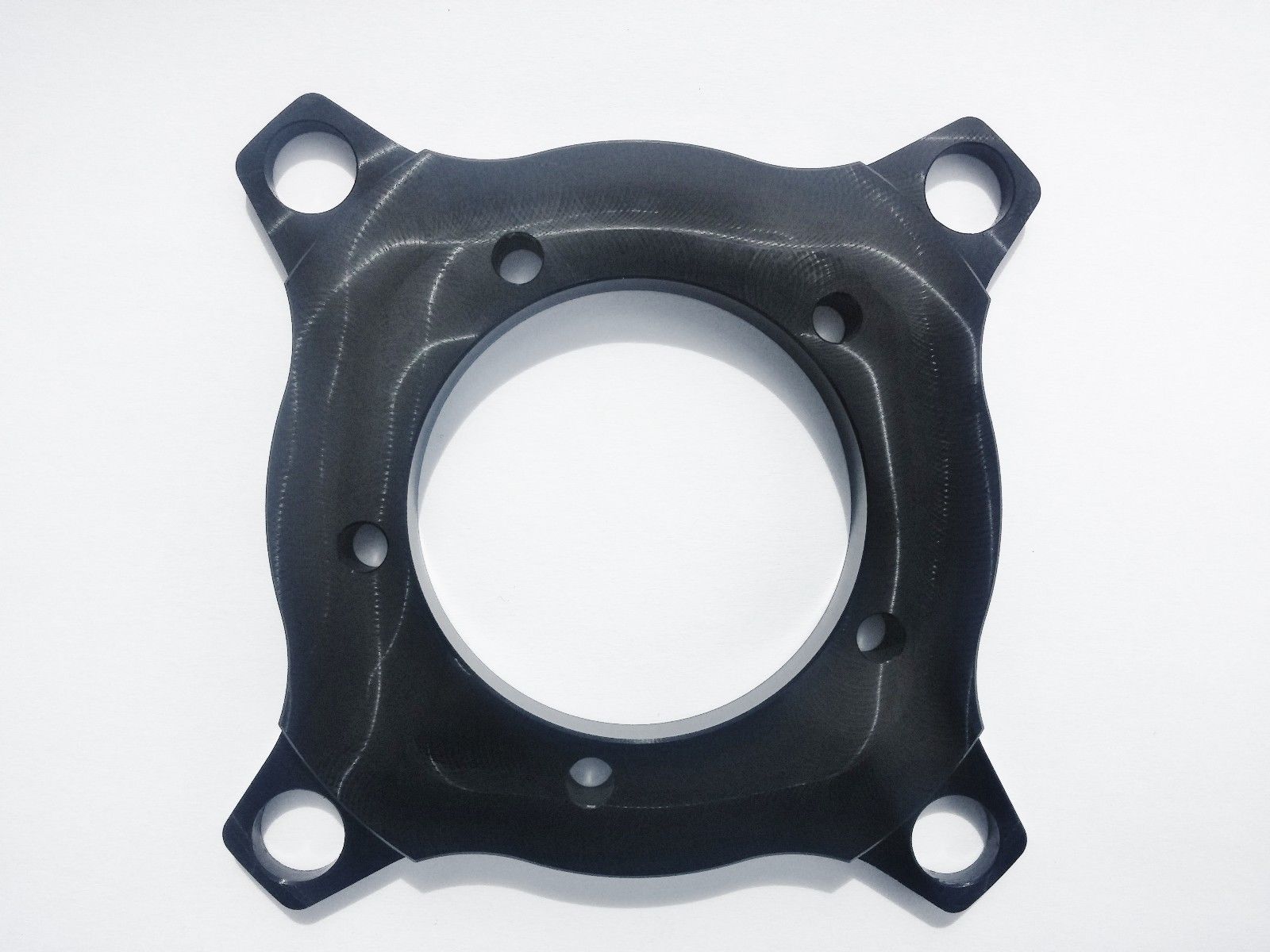

diod555
[user]cncfreak[/user], чуть позже я скину размеры,но я не знаю какой был донор на четырех лапке....
diod555
#2098
[user]Indiсtа Саusа[/user], вот вид со всех сторон
Silvaticus
#2099
[user]diod555[/user], ну это Вам так кажется, на  самом деле Вы нашли 25 (3-й) вариант, что ясно из внимательного рассмотрения предыдущих фотографий. Что за странные наплывы на первой фоте?

diod555
[user]Indiсtа Саusа[/user], похоже на царапины, плохо зачернилось
