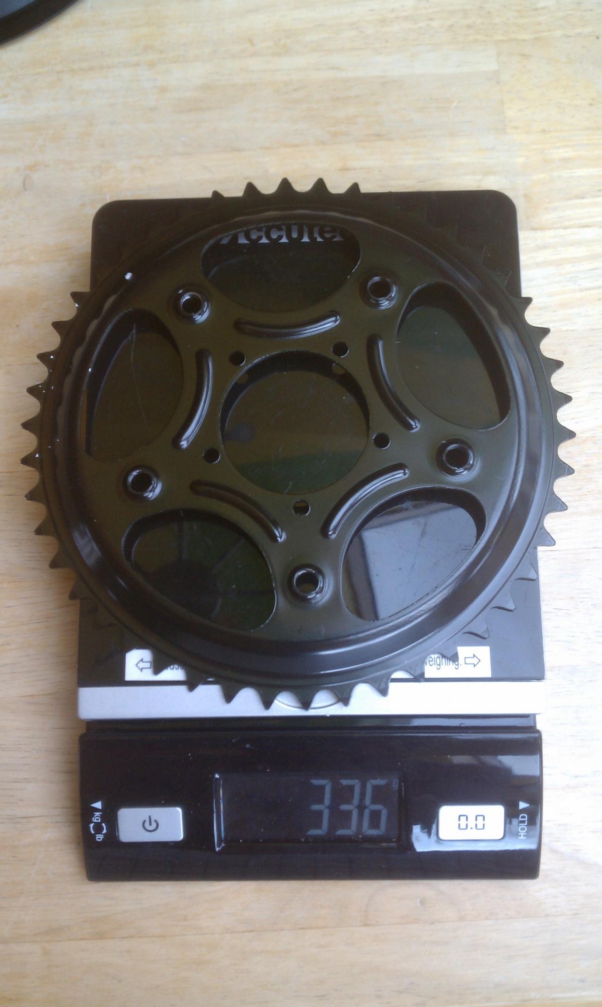

Линк по нашей теме https://electricfatbike.wordpress.com/bbs02-chainrings/
Оттуда:
ЦитироватьThe adapter is supplied with (5) M5 x 16 stainless steel screws and will accommodate chainrings from 38T to 55T with a 130mm BCD.
Т.е. для моих задач покатят и 110 BCD и 130 BCD (5-лапка).
ЦитироватьThe 130 rings, middle and outer, take a ring range from 38 to 65 tooth. The 110 rings, middle and outer, take a ring range from 33 to 54 tooth.

acyd
зашел в веломагаз - нужные нам звезды советских систем продаются от 44 до 48 зубов стоимость 350-380р, имеют форму небольшого блюдца
строение пятилучевое, в пн куплю на пробу 44-ку, походу придется срезать шатун (он приварен как я понял), высверливать серединку. А также проверим совместимость с 8-9 скоростной цепью(вдруг оно толще)

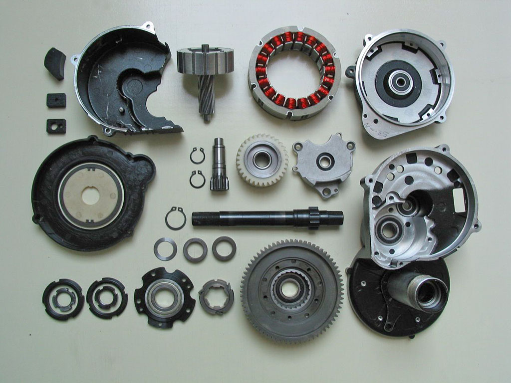

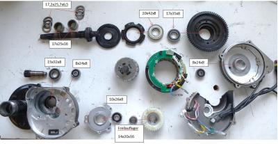

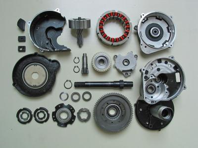

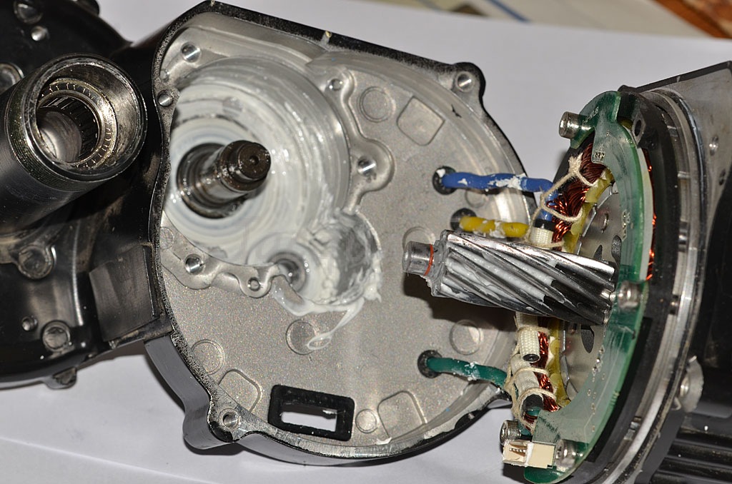

Много картинок по начинке мотора.

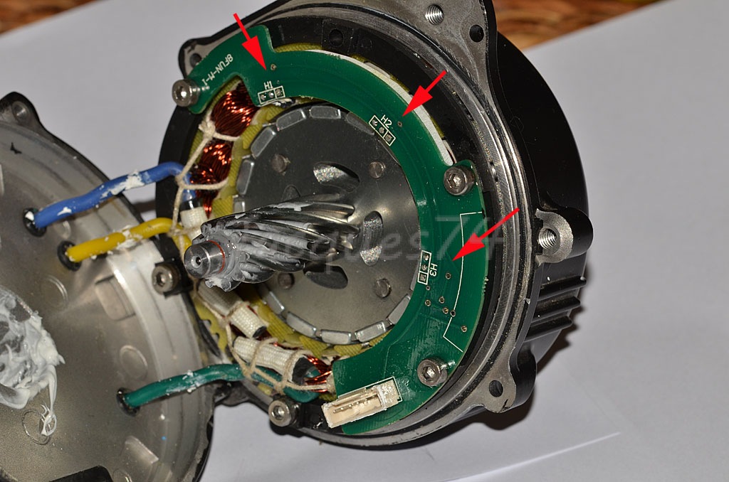

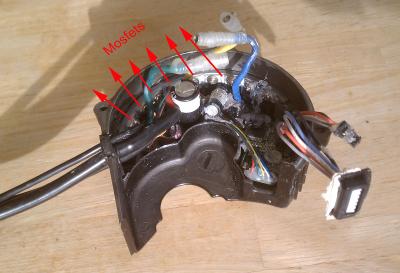

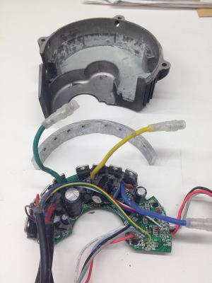

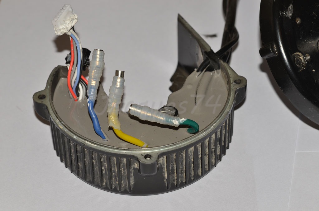

killer258
Увидеть бы на этих фото, где же всё-таки там датчик тока, ну не может его не быть

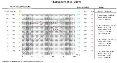

Silvaticus
#2114

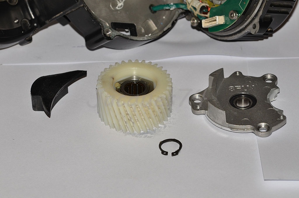

Кривая кпд.
Что-то я дофига подшипников насчитал — 9+2.
se
Почему не может? На большинстве контроллеров стоит шунт, через который "определяется" сила тока.

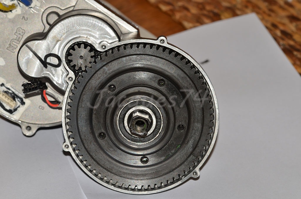

Rimo
Ребята, а кто то может подсказать размеры:
1. Между центрами под болты.
2. Диаметр центрального отверстия.
на родной звезде от бафанга. Видел у вас звезды в разборе, свою разбирать не хочется. Хочу переходник заказать чтоб выточили...
diod555
[user]killer258[/user], там на контролере стоит шунт,на контролере в зарядке батарее он тоже есть

killer258
так вот этот шунт я как раз на фото и не вижу нигде там. А он есть. (как тот суслик из фильма)
diod555
[user]killer258[/user], кстате  трогать не рекомендую этот точный низкоомный резистор,,,залудит ь это ламерство.. :facepalm:. просто менять на другой :wow:
killer258
мне просто нужно исправить то, что мне попался 500 ватт вместо 750 ватт, а начинка  , говорят, у них одна  и та же. Если шунт укоротить процентов на десять, как-раз , наверное,и получу 750-ваттный мотор
ra6fnq
[user]Rimo[/user],  Диаметр центрального отверстия в звезде 50 мм, 5 болтов М5

se
есть фото с обеих сторон контроллера?
