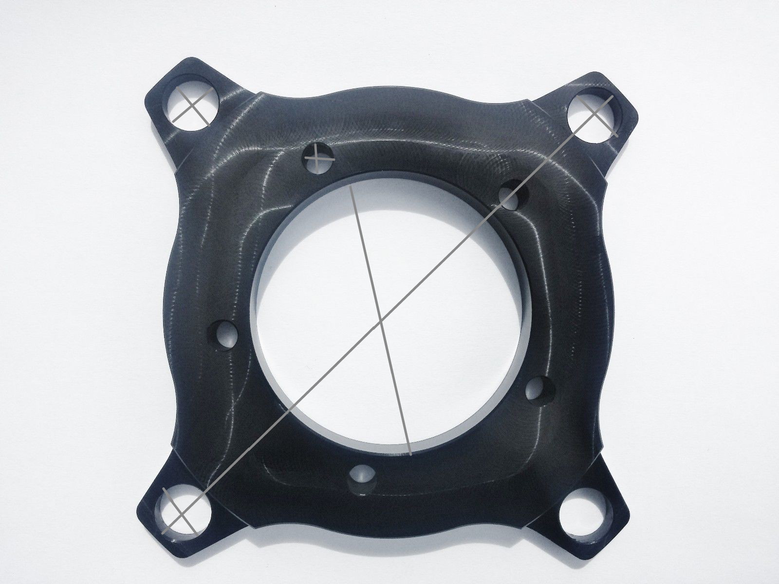

[user]cncfreak[/user], да даже не шайбами, а просто режется тем же лазером 2-3 заготовки, чтобы не фрезеровать и собираются болтами, можно склеить при желании, благо современные и сверхпрочные средства склеивания практически чего угодно с чем угодно доступны на рынке.
Примеры для облегчения понимания.

[user]Rimo[/user], Радиус 30

ЦитироватьDid some quick measurements. Sprocket flange hub /ring center hole is 50mm in diameter and flange mounting face sits 4mm above the gearbox cover. Chainring sprocket mount (BCD) bolt circle diameter is 60mm. BB center to side edge of largest gear box protrusion (pinion gear bump) is 80 mm.
With the chainring mounted, there is 11mm clearance from the inside of the stock chainring to the motor case (looks like easily room enough to add a ring and chain inboard). The sprocket side motor case sits proud of the BB shell by approximately 4mm when mounted without shims.
cheers
Другими словами 60мм...
радиус 30, 72 градуса между отверстиями? Так и метить...?

[user]Rimo[/user], Всё так, диаметр 60, 72*

[user]Rimo[/user], я могу дать эти размеры что я отметил
Silvaticus
[user]diod555[/user], 104 BCD у Вас, почти наверняка.
Я не понимаю, неужели так сложно замерить даже обычной линейкой расстояние между ближайшими отверстиями и подставить в первую (или 3-ю у кого 5-лапка) колонку а в соседней, справа посмотреть значение BCD? Поди не высшая математика с логарифмами и уравнениями с тремя неизвестными. У меня к примеру 130 BCD на трайке и 104 BCD на велосипеде.
silayma2
Кстати, BCD у звезд  может быть одинаковым, а посадочный внутренний диаметр самих лапок разным. Это если переходник делать с посадкой для звезды, а не плоский из листа.
diod555
#2150
[user]Indiсtа Саusа[/user], я как раз его сейчас замерял dist 73,6мм      bcd 104мм шимано хт четыре лапки :-)
