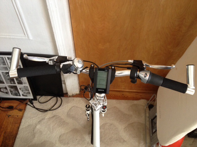

e-scooter
Моторчик испытан на 26+ " колесах, на 20 никто не пробовал пока, вот и думаю, будет 45 или нет, планетарка у меня тоже не nexus, на калькуляторе фигню выдает, так что ждем испытаний. Батку от дахона подставлять не буду, её как то крепить надо для испытаний, я подожду пока заказанная придет, недолго уже осталось. [user]vitali[/user], как много раз вы переключаетесь во время такой поездки? На видео переключений не слышно, как и мотора:)
Мне на работу ехать тоже постоянно большая скорость не нужна, в основном 25-35. Но есть пара участков где можно притопить B-) да и вообще чтобы безмоторный велосипед мог обогнать если надо  :-D
А пока прикрутил на руль все прибамбасы. Получилось так:
