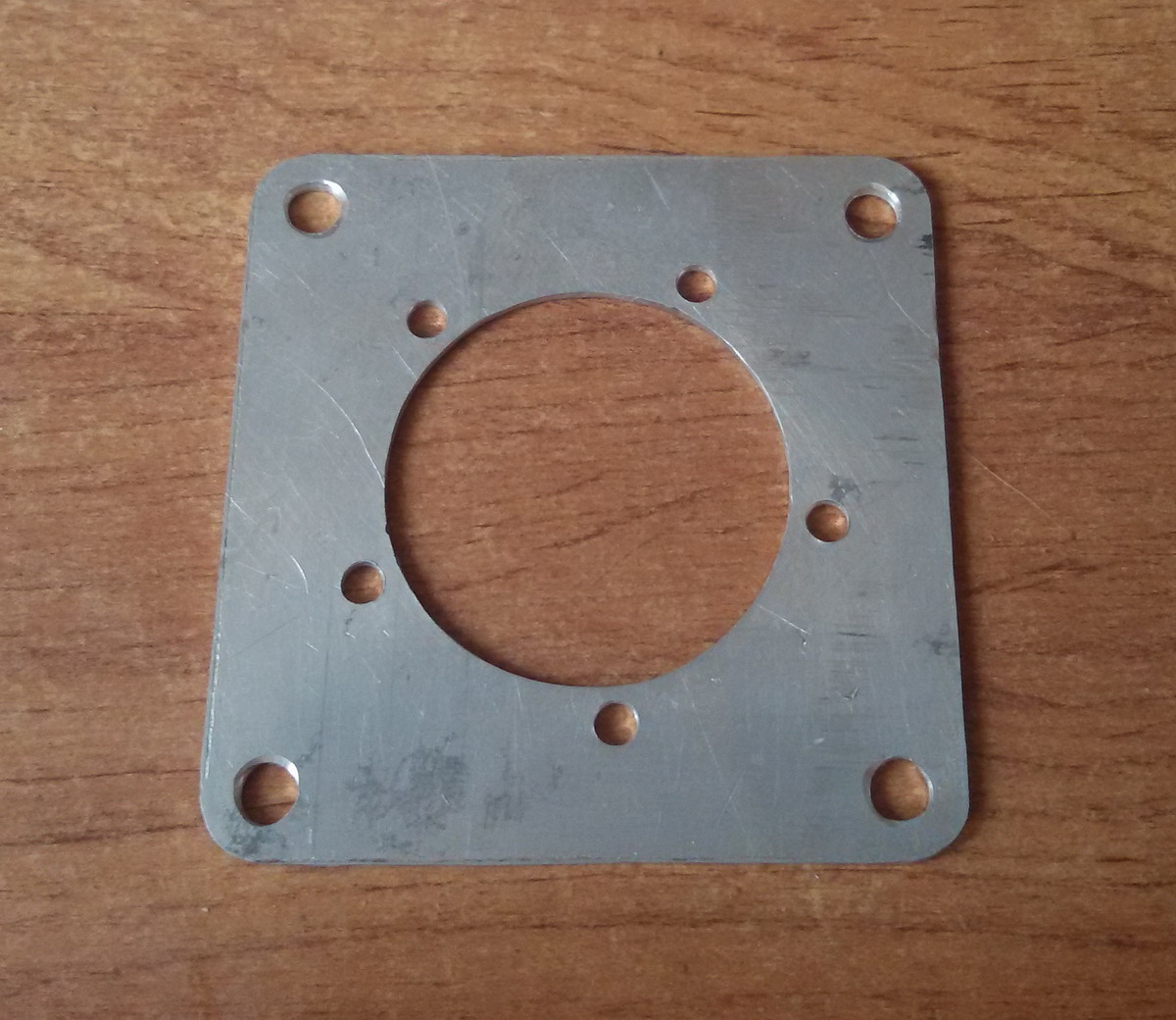

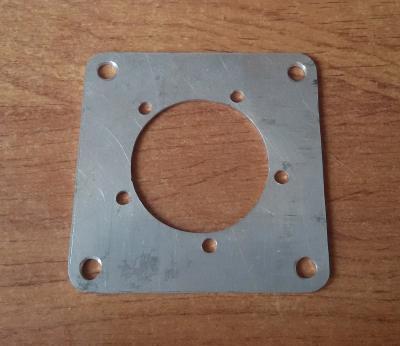

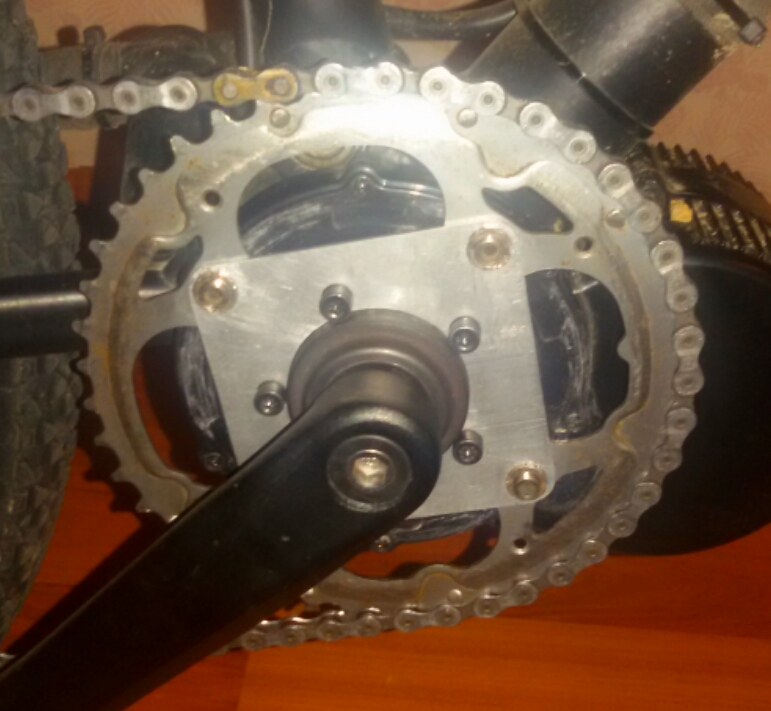

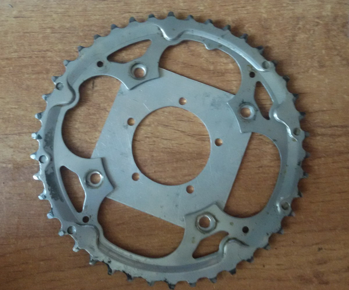

[user]vitali[/user], и к сожалению зря пилите
diod555
[user]vitali[/user], толшина плиты ,должна быть хотябы 7мм,звезда долхна становится в пазы,а не прикручиватся винтами
vitali
[user]diod555[/user], кабы толщина лапок сантуровского шатуна там где крепится звезда всего 3мм, на моем нет никаких пазов и сделан он из какого то мягкого г люминя, если будет мало еще один такой запилю.

[user]diod555[/user], а просто отверстия под бонки нужно делать в натяг и затягивать их хорошо чтобы не люфтили. там нет никакого сверхнапряжения, цепь ведь на зубах гораздо свободнее лежит.
diod555
[user]ONikolson[/user], не поможет ,нужен упор

Миссия выполнена, тестдрайв с прыжками, поворотами и вжариваниями в горку пройден, чисто педальками стало крутить гораздо легче, считай как на обычном веле, проверил в небольшую горку.
diod555
[user]vitali[/user], на неделю хватит

vitali
#2909
а кто ж его знает, как оно будет :cycle: :clyster: :-\ :-D.
главное конструкция простая, если что возмем металл потолще, да покрепче.
хе млин я даж не знал :bn:
ЦитироватьНа территории Гродно и Гродненского района случаются такие природные явления, как смерчи и ураганные ветры (до 20—30 м/с)
killer258
можно, имхо, и точечной сваркой прихватить для надёжности.
Хотя я делал то же самое на ведомой звезде к бензиновому веломотору, две ведомых звезды были стянуты между собой толстыми болтами 6 мм,(чтоб было две передачи, для асфальта и для песчаного грунта) отверстия под болты были без люфтов, законтрено двумя гайкми, сколько ездил, ничего не разболталось.Мощность того движка  была не меньше, чем  у 700 ваттного электромотора
