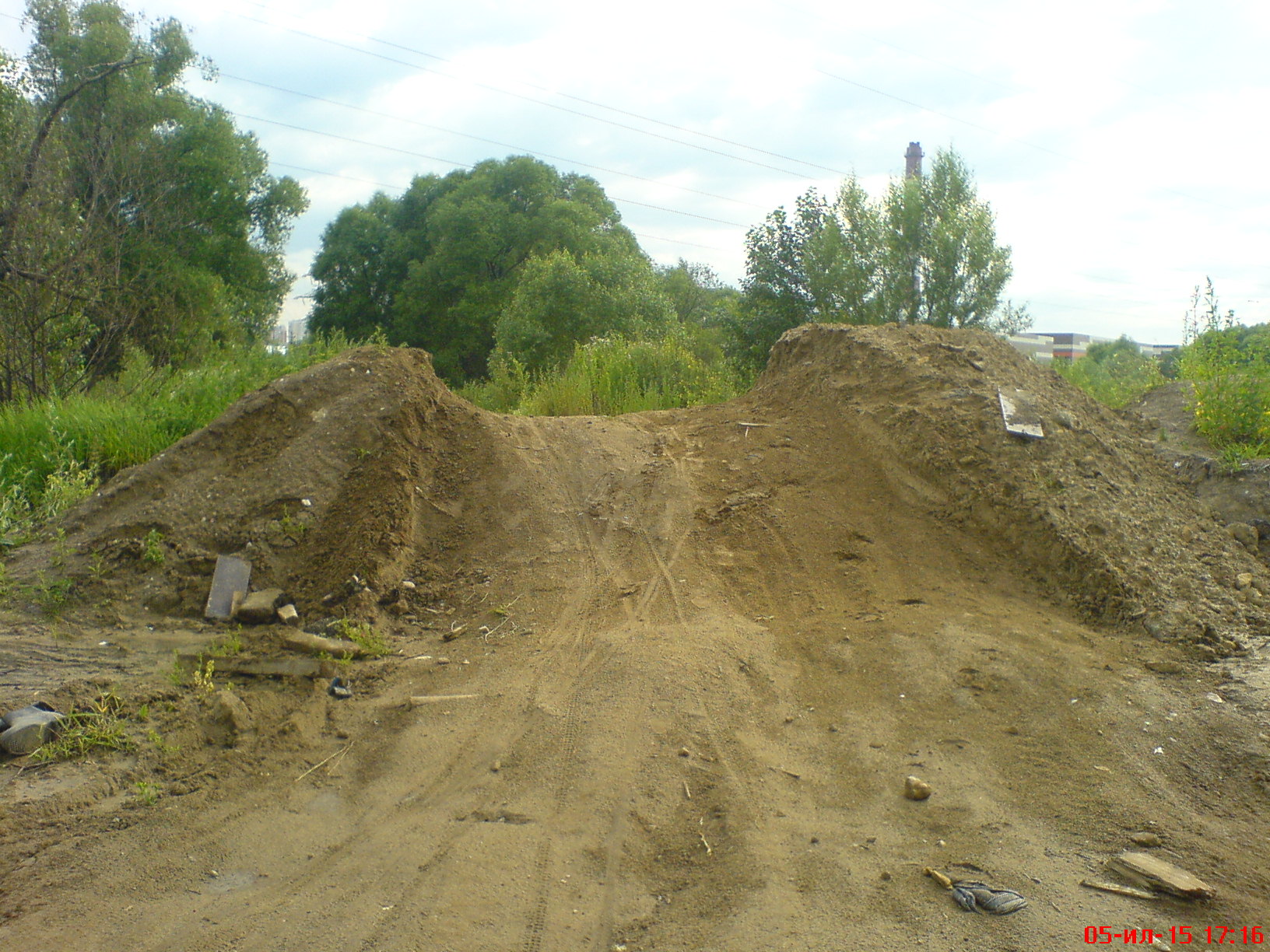

зимой тоже, кстати, норомально, благодаря тому, что есть пониженные передачи, позволяющие ехать тяговито и с небольшой скоростью, чтоб не сильно заносило на льду. Один раз я помню, ехал в парке по тропинке зимой, а с боков тропинки нетоптанный снег высотой в три четверти диаметра колеса, решил попробовать на первой, сьехал и попёр по снегу, только хруст стоял. Сделал петлю по сугробам и обратно на тропинку забрался. Не крутя педалей, чем вызвал интерес у зевак. Аккум был утеплён изолоном, в рюкзаке.
Летом тоже в горки хорошо прёт. Вот например, в такую
на первой передаче влезает легко (только самому страшно заезжать и сьезжать с такими наклонами). Правда, ток в это время взлетает аж до 15 ампер ( на ровном асфальте обычто около 2 на этой передаче, в небольшие горки растёт до 5 ампер)
Даже в теперешнюю жару езда постоянно с током 12-15 ампер вызывает нагрев корпуса,который и горячим-то рука не назовёт(правда, внутри мотора может, и не так всё хорошо).
Я считаю, 18 ампер, 60 вольт-этого достаточно. Больше и не нужно. Особенно если нужно выглядеть как велосипед. И так уже люди косо смотрят, как я не крутя в гору подымаюсь  :facepalm:
