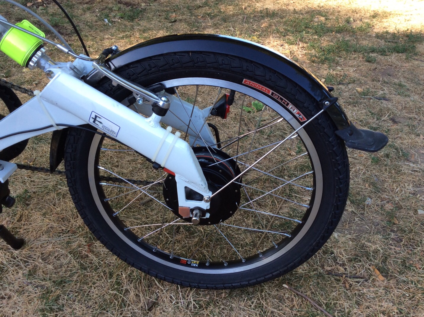

Буду испытывать свой велик в новой конфигурации B-)

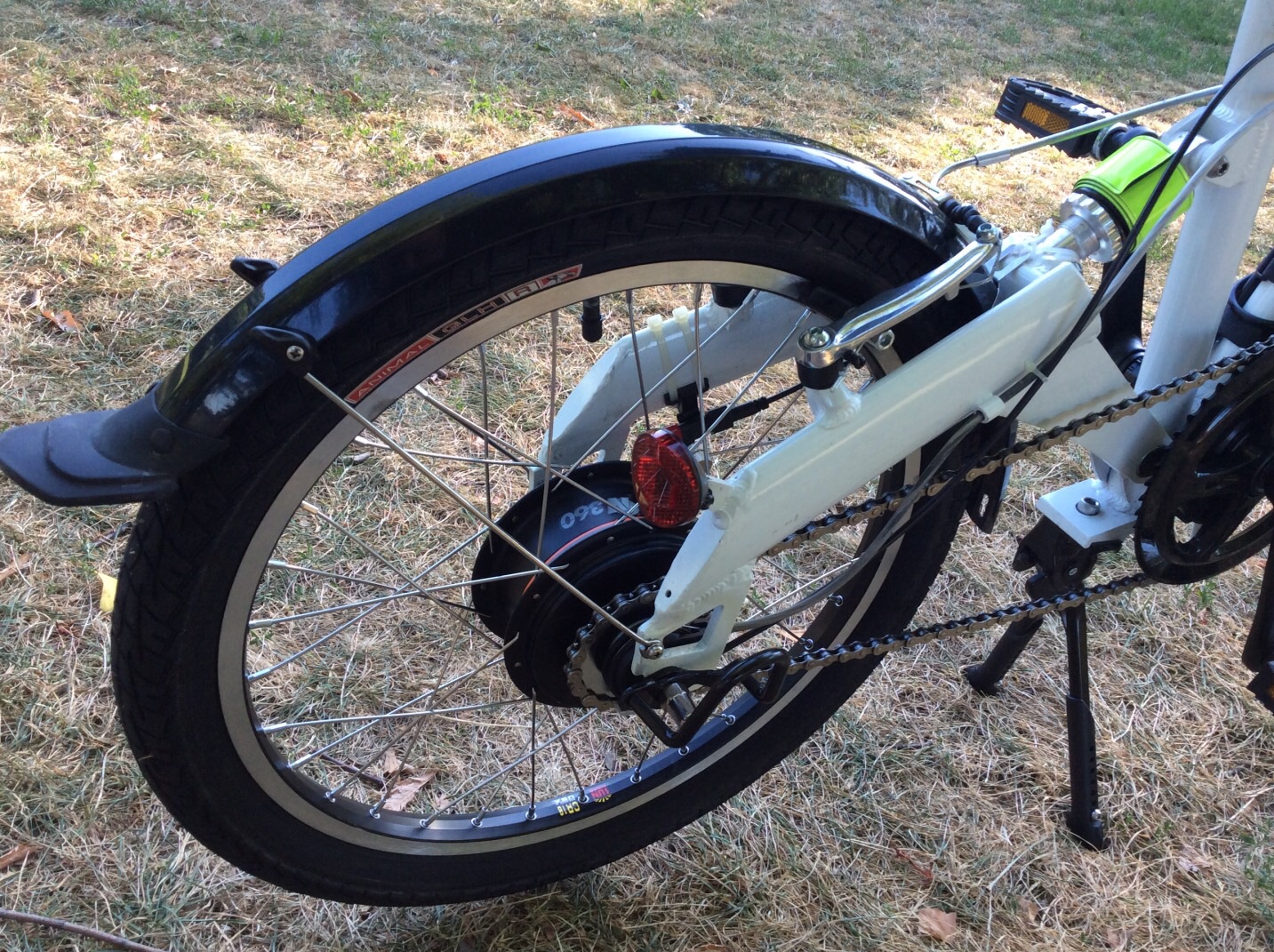

Купил на eBay за $250 с пересылкой. Чейнлайн как и на моей планетарке , которую снял.

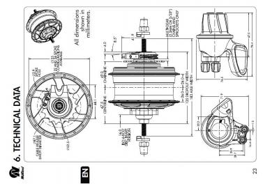

e-scooter
Мне эта картинка пригодилась когда я спицы заказывал ;-)

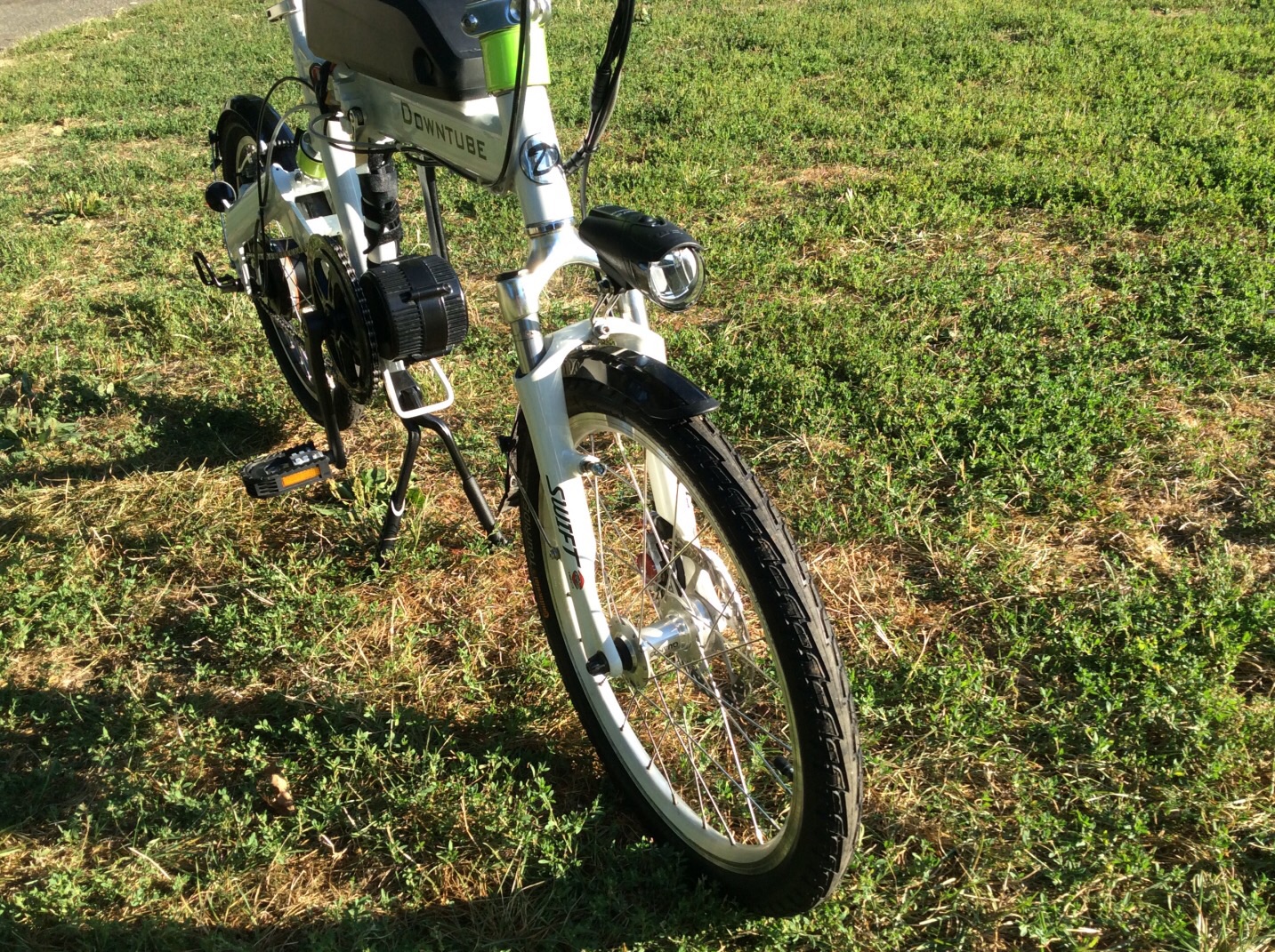

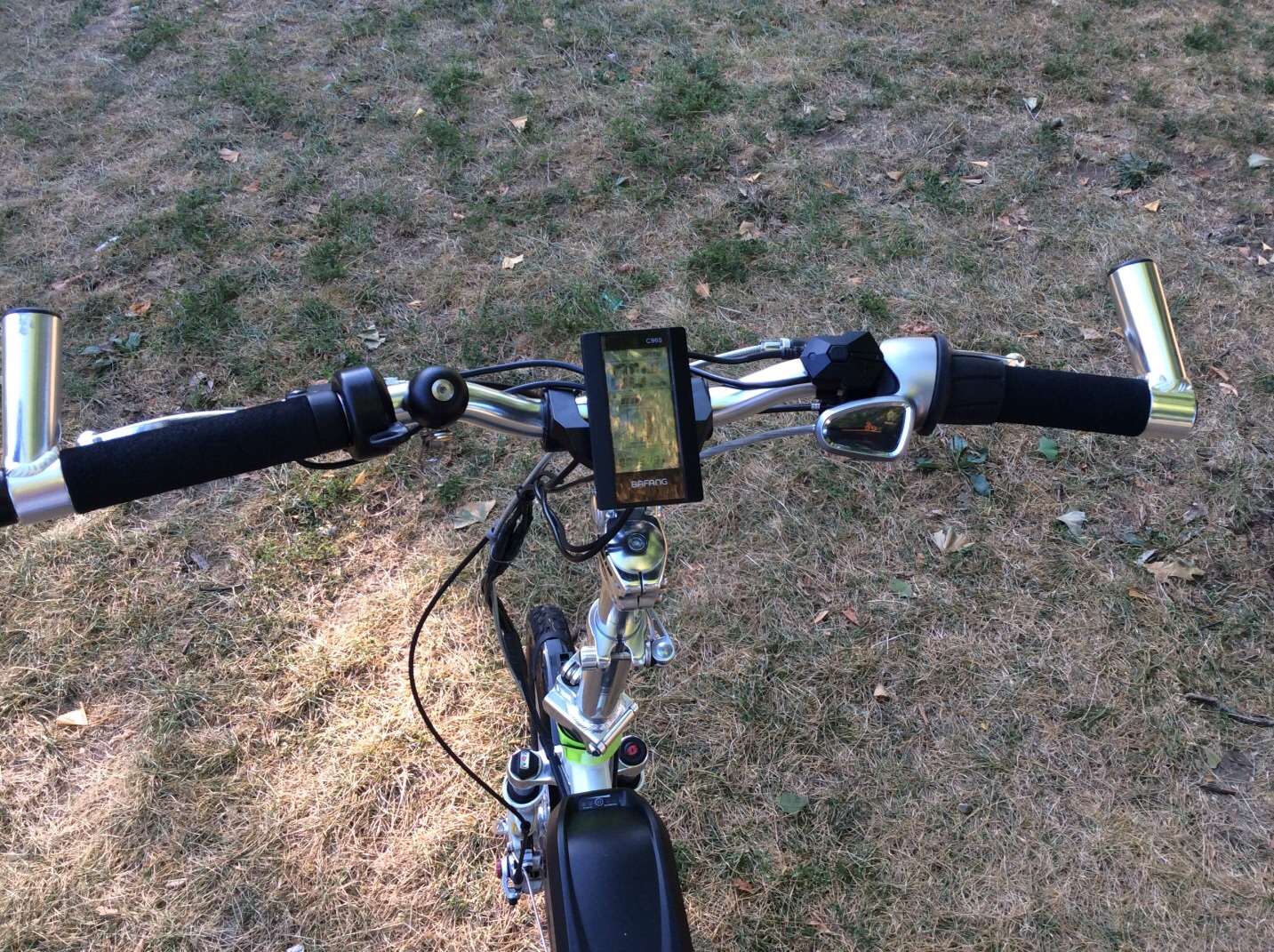

После пары дней пользования нувинчи понял что :первое- важно правильно натянуть цепь! В первый день ехал на работу, и я бы не сказал что цепь была сильно ослаблена, но оказалось критично, на кочках цепь болтает из стороны в сторону и она попадает "не на тот зуб" с неприятным треском. Во избежание проблем ехал потихоньку и толком ничего не понял.
Приехал домой, подтянул цепь как следует - совсем другое дело! Смог проверить в разных режимах.
Удобство переключения и подбора правильной передачи неоспоримое в сравнении с планетаркой, но для тех кто задумался о покупке Nuvinchi, я бы не торопился! Максималка упала с 50 до 43-44, по крайней мере сегодня, в дождь, больше я разогнаться не смог. Видимо те самые 13 процентов потерь кпд дают о себе знать! Оно конечно мне и этого хватит, но маленько обидно что потерял в скорости.
На гору едет хорошо, проблем никаких, при желании даже можно подкорректировать передачу, чуть сбросив газ, некритично. После 15км поездки, в том числе и в горку, потрогал ее на предмет нагрева. Нет, ничего не греется, не проскальзывает, по крайней мере я не заметил, но зато немного шумит. Есть небольшой гул на третьем уровне паса и выше. Негромко, но что есть то есть :bn:
В общем впечатления все таки положительные, поезжу, посмотрю как будет себя вести. Колесо с планетаркой sturmey archer пока придержу, поставить его на место всегда успею, если что.
