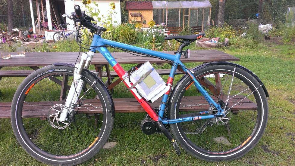

Перенес Bafang на найнер, с резиной 2,35 и правильной вилкой, стало намного мягче и стабильней на большой скорости.

diod555
[user]lss[/user], я давно так сделал и очень рад,едеш как на хорощем джипе
diod555
[user]lss[/user], но если цепь не удлениш попадеш на деньги
lss
Цепь как и положено длиннее на 2 звена при натягивании на самые большие звезды. Да кстати я разочарован в шимановской трансмиссии 3х9, установил новую кассету SLX и цепь HG93, но подо мной на маленьких звездах все равно проскакивает цепь. Будет время попробую снять видео сего процесса.

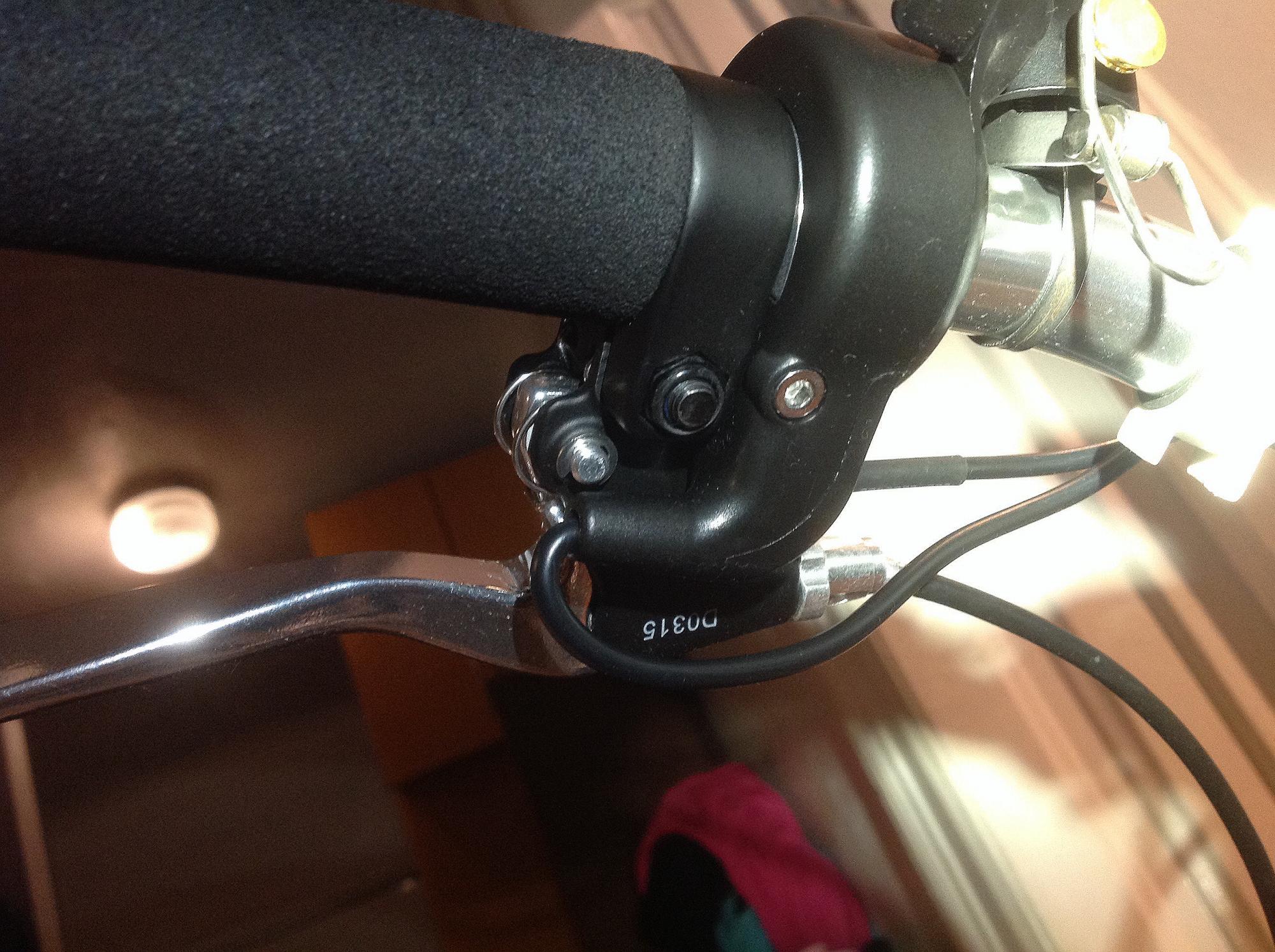

Всем привет.
Вопрос по удобной установке курка. Стандартный, типа из такого набора:
http://m.aliexpress.com/item/32297760421.html
Суть вопроса: смог поставить только на левую грипсу. Под большой палец. Толкаешь с низу вверх. Неудобно.
На правой грипсе манетка шимановскя рапипфайр. Никак не получалось приладить курок чтоб не мешал переключать передачи (.
Вот думаю можно ли разобрать его, курок этот, и в другую сторону чтоб он работал? Чтоб на левой манетке его вниз давить...
Merida Matts TFS 850 Trail + Bafang BBS-02
dengor
[user]iyd[/user], Переверни, и насади другой стороной. Да, провод будет не в ту сторону... да и пес с ним.
Расставить все точки нади
e-scooter
Я вот так поставил его слева. Все удобно.
