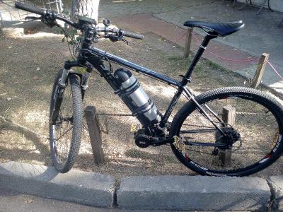

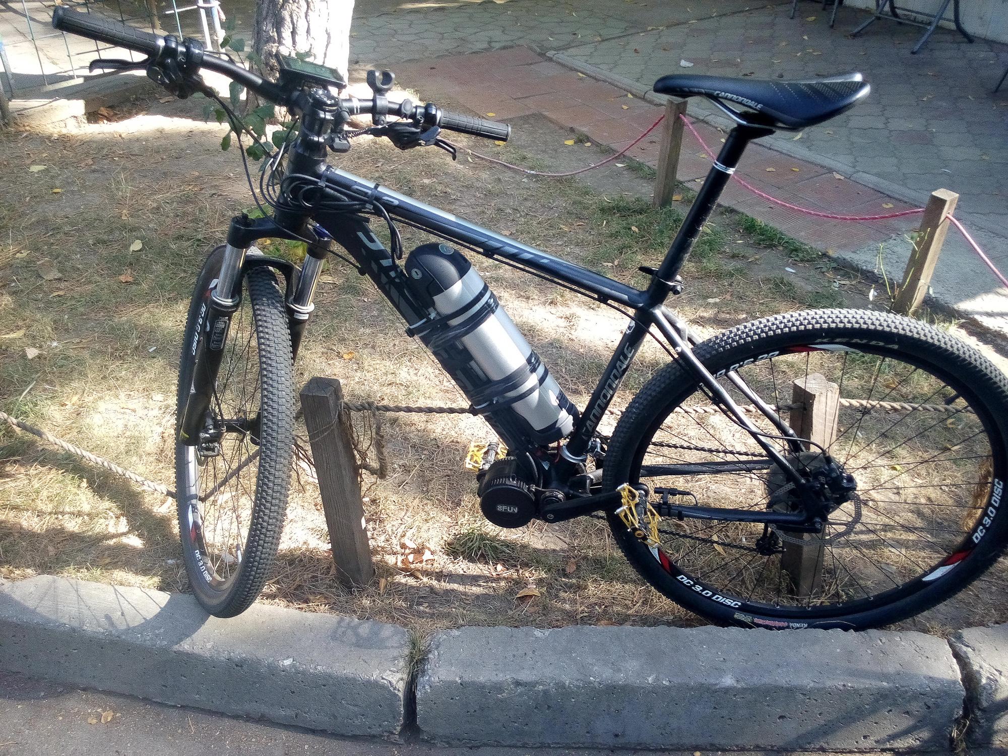

Ребята, чёто я всё никак не решу проблему с проскакиванием цепи на малых звёздах с бафангом. На больших всё ок. Кассета и цепь новые. Всё пытаюсь кайфануть от миддрайва, но как-то пока что при сильных нагрузках цепь хрустит и щёлкает так, что хочется обнять велосипед и заплакать(( это только у меня так? (48в750вт)
Даже колесо собрал полегче назад
Shock
Надо на кассете убрать маленькие звезды и добавить большие, а ведущую звезду поставить как можно меньше, только каденс пострадает, но мой взгляд это лучше чем проскакивание цепи
acyd
#3508
[user]eVel[/user], зачетный аппарат :wow: что за  кассета/цепь? У меня самые дешманские altus 11-34, ничего не проскакивает, правда на 8ск. Возможно трансмиссия более высокого класса имеет не такие высокие зубцы для более четкого переключения. Можно попробовать взять кассету классом ниже.
без переднего натяжителя будет спадать, проверено
eVel
Цепь компагноло , кассета sram на алю пауке, не помню модель, 9скоростей, брат покупал, всё совместимое, он веломаньяк) ну звезду ставить 14т вместо 11т смысла не вижу, т.к. я могу просто не переключаться на неё, но всё же хотелось бы в городе иметь запас скорости. Ведущую если поставить меньше - скорость упадёт же?
