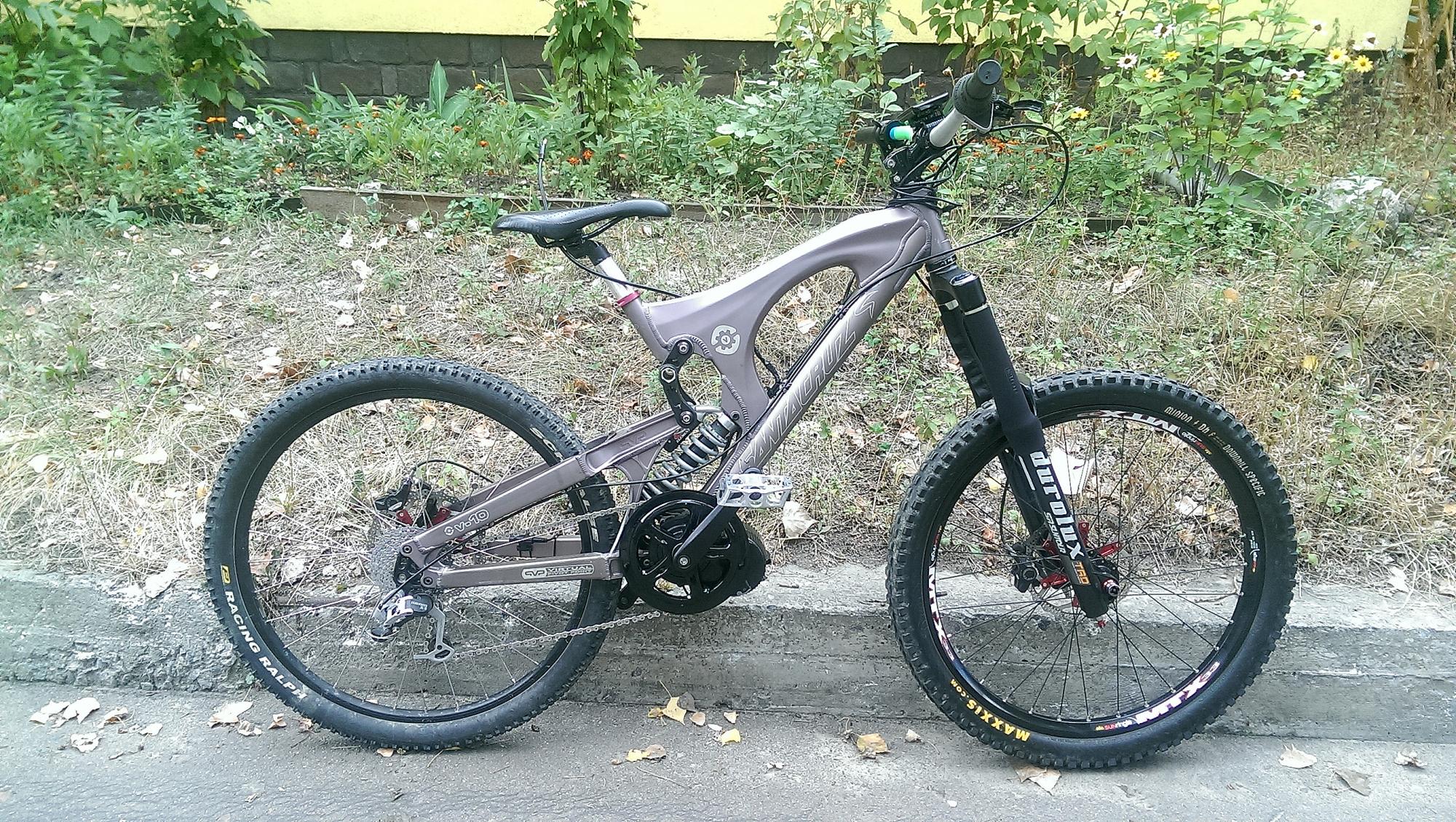

Bafang BBS движок под каретку

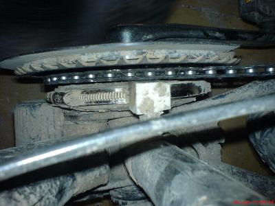

Я увеличил натяг, установив передний натяжитель, заодно перестала при прыжках спадать

Merida Matts TFS 850 Trail + Bafang BBS-02

Вопрос переформулирую. Передачи включать нужные умею. Занимаюсь мтб, но  переход на большую пониженную передачу это или отщелакть задним переклюком и на каждый клик будет удар, так как цепь грубо говоря укорачивается, или более правильно - скинуть передним переклюком, пониженная включается, при этом удара не происходит, так как царь удлиняется.
В отсутствии системы передних звёзд на бафанге вынуждает пользоваться только задним переключателем (
Зыж вот смотрю на ибен появилось куча предложений про адаптерам на переднюю звезду, но вот что-то я не видел ни одной фотки чтобы стояло две звезда на адаптере...
Для меня был бы идеал. Звезда и для шоссе и звезда для говн...
Это я к тому что сбос на пониженную хочу делать только ногами. Докрутить, регулируя ногами усилие.

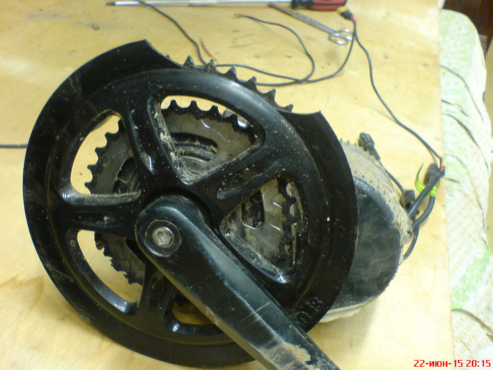

Вскрыл свой Бафанг BBS-02, купленный в конце 14 года. Прошел 1900 км всего - на работу и в гараж, все по городу. Город у нас пыльный, правда, дождей мало было за это время. Дороги на маршруте местами плохие. Педали кручу только в гору и с места. Изредка, под настроение, на прямой, когда за 30 скорость, чисто для фана. Полностью не разбирал - только малое ТО - вытащил ось привода с упорными подшипниками. Вроде все ОК. Правда, под пластиковой крышкой скопилась грязь с песком. Смазка в подшипниках довольно густая желтоватая, вроде как даже слишком густая. Смазка главной пары - черная, жидкая, вроде тех, чем ШРУСы мажут, ее китайцы не пожалели. Смазал все МС-1000 смазкой. Через тыщу опять вскрою. Как раз получается один раз за сезон.
Stels Navig 650 disk, BBS02, bmsbattery LiFePo4, 10Ah
