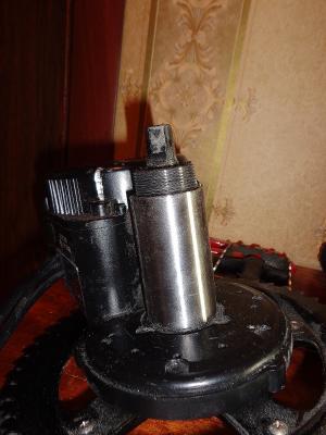

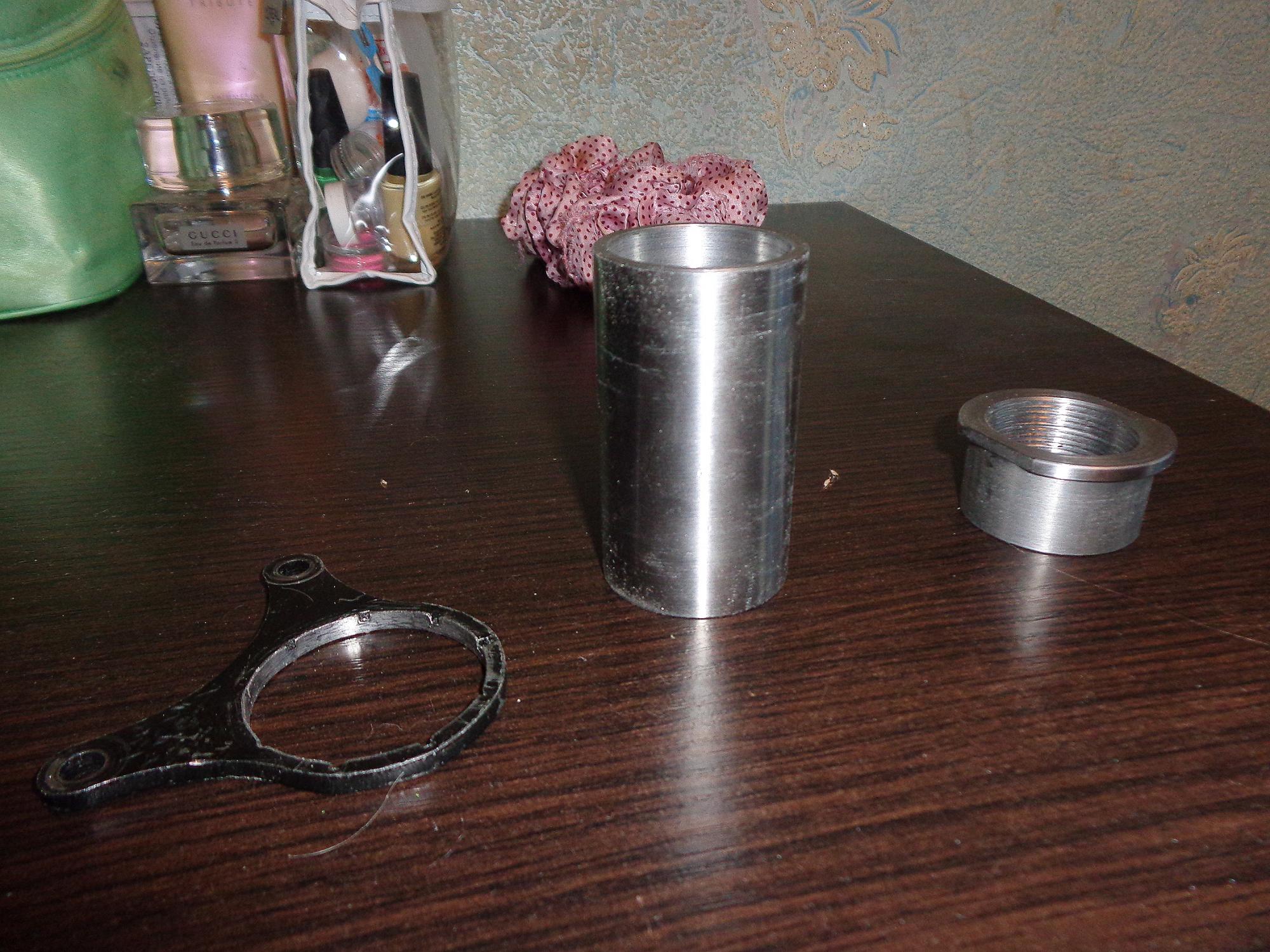

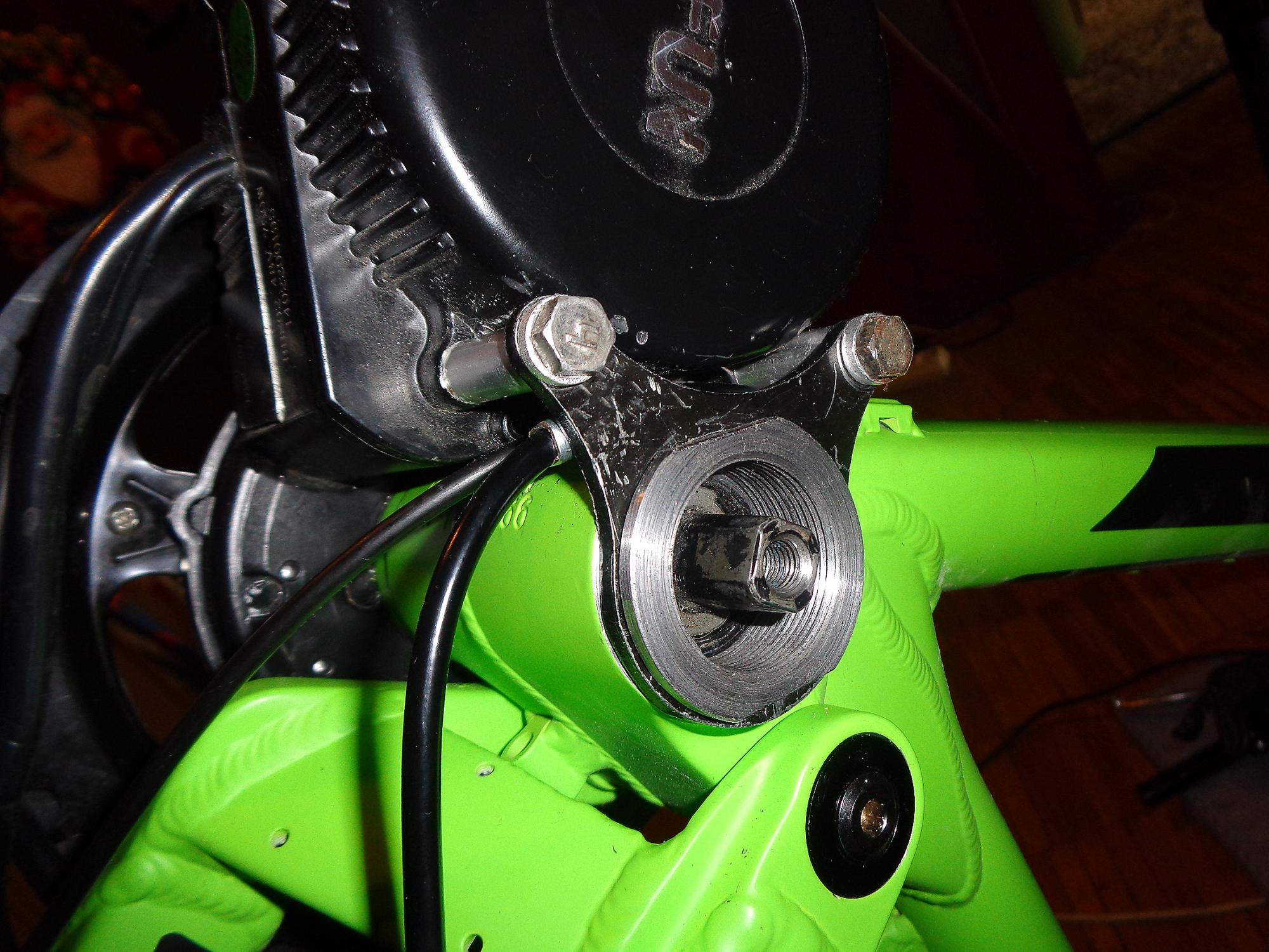

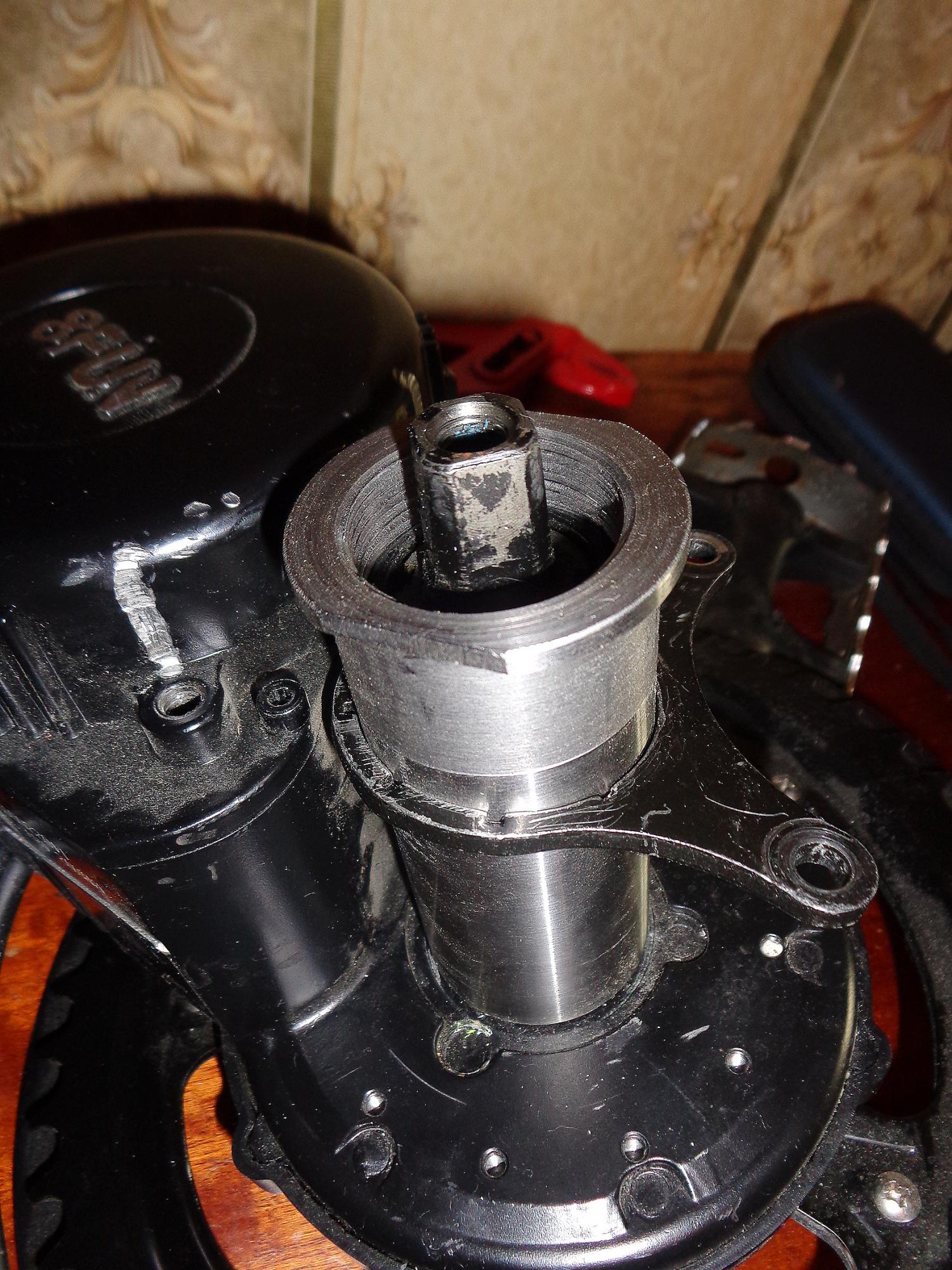

oooabc
Например на GT Fury встанет? не знаю.
Я ставил на cube ams 130. Без токаря не как.
Могу поискать фото если интересно??
Ballu74
Буду признателен за фото :-)

oooabc
Правда необходимо поменять один шатун.
diod555
[user]oooabc[/user], проше заказать нужный размер
acyd
Вы у Ржавого брали, был выбор размеров осей? Кастомная широкая ось наверное стоит как полмотора. А [user]oooabc[/user] респект  :wow:, грамотное решение технической задачи своими силами.
diod555
[user]acyd[/user], мне этот размер был нужен  :hello:,если другой я заказал бы с али :exactly: нужный,на цену не влияет :sorry:а это называется колхоззз и никак иначе :pardon:
