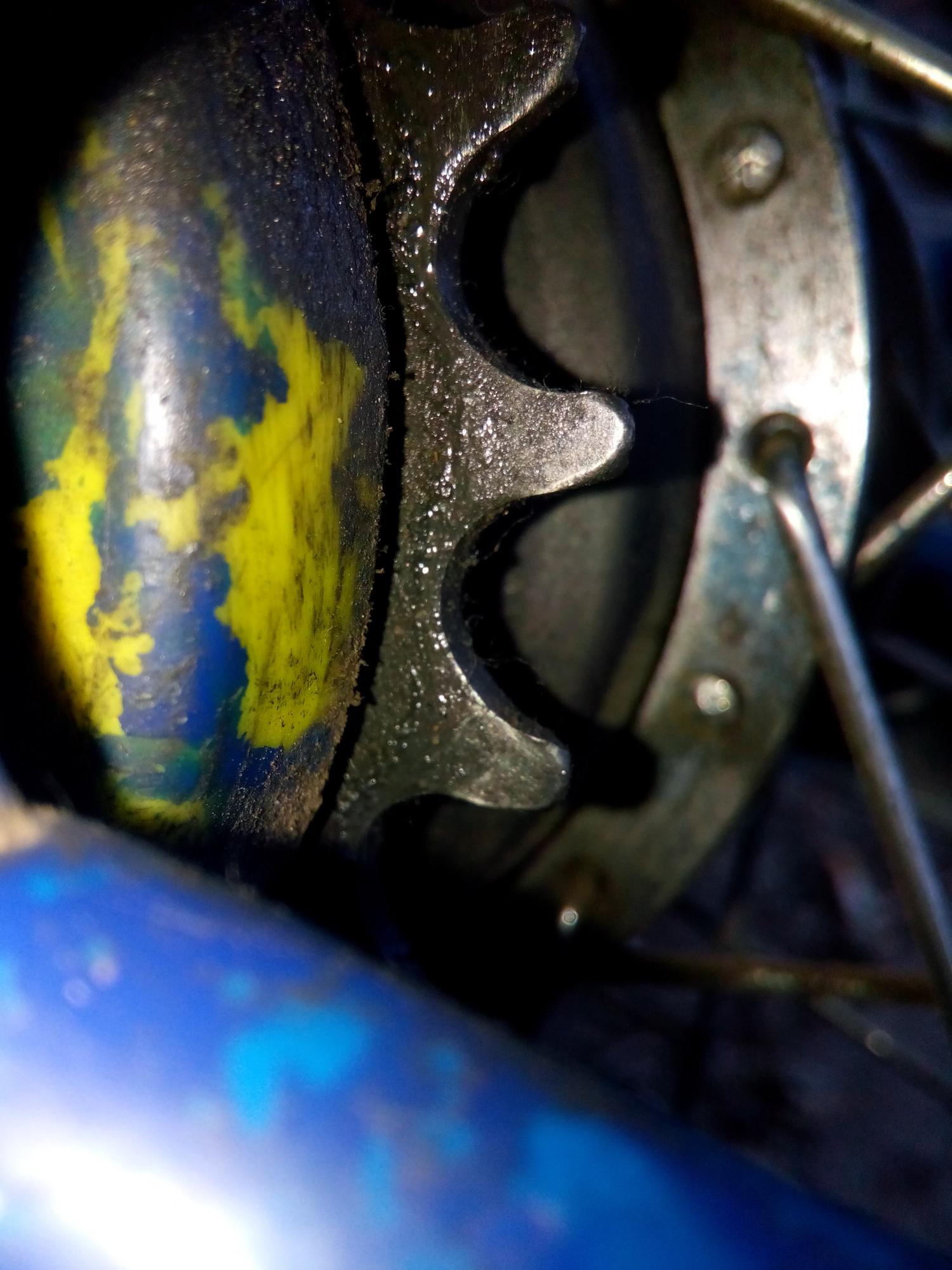

Кареточный мотор + планетарка рулят
raketa
Цитата: killer258 от 08 Окт. 2015 в 08:41
и ещё, как мне кажется, широкой цепи труднее слететь  с зубьев узкой звезды , поскольку есть запас вправо-влево
Когда я поставил широкую (singlspeed) цепь,  она начала перескакивать а не слететь.
Неужели такой большой износ зубьев?

Звёзды от дорожника  с базара, предназначены под цепь с базара, для дорожника  ;-D там одно узкое место - натяжитель.
Если весишь не много, можно отрезать ~ 2-3 см резинки эластомера, что внутри пружины - вообще не узнаешь вилку.
На металлические шестерни себе наносил МС1000, Ольге - Литол-24, уже рокот слышен, будет холодно заменю и ей на МС1000
