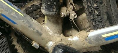

У меня гидролиния заднего тормоза и троссик переклюка проходят внутри рамы. Выход из рамы как раз в районе каретки(фото ниже).
Ставил ли кто бафанг на похожий конфиг? Не будет ли это проблемой?

Возможно в передней части троса будут мешать, сбоку бы глянуть. Вот чертёжик, может распечатать 1: 1 и посмотреть?

[user]johnkl[/user], я ставил на подобный,всем стало,
https://www.electricbike.com/bafang-bbso2-750w-mid-drive/ здесь вроде по ссылкам были
Сбоку сфотать не догадался.
Ниже вырезал из того что нашел(велосипед в гараже, сфотать не могу сейчас).
Чертежи вещь хорошая, но пока живой человек не скажет что все нормально, чертежи не успокоят :)
