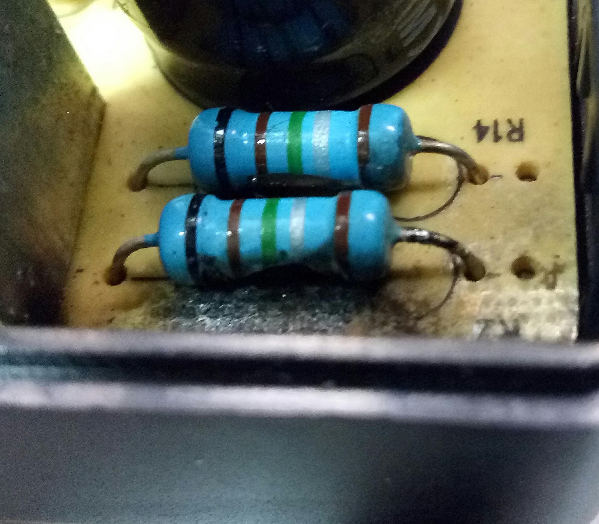

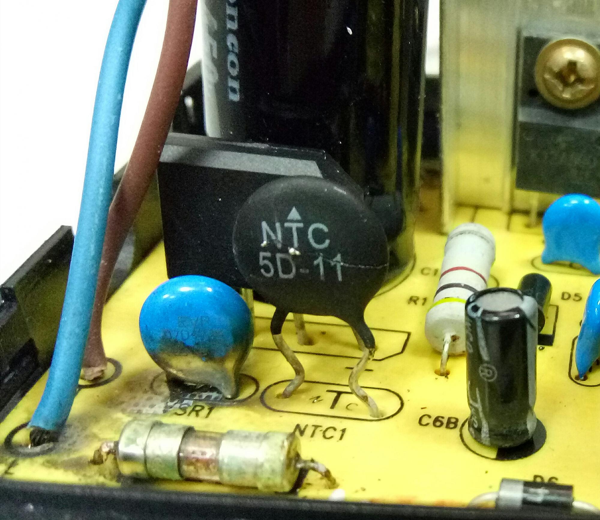

Зыж. Разобрал, предохранитель сдох. Закоротил его тонкой проволокой ищ припоя. Включил без нагрузки - хлопнуло! Расколотой термистор и один резюк... Хз почему так получилось...

[user]iyd[/user],я свою всегда включаю без нагрузки :hello: большую ошибку вы проволочкой сделали, :fool:пр надо менять на такойже,несите в мастерскую ,или 27$новая на али

[user]iyd[/user], можешь у него: http://vk.com/limanoid  я брал 4 А в металлическом корпусе, гонится по напряжению и току, до 5 А. Хотя проще твою отремонтировать, наверняка пробит транзистор в первичке, или диодный мост, лучше найти спеца, умеющего ремонтировать телевизоры.

Не проволокой. Тонкий припой. Температура плавления 300. Собственно он и сработал как предохранитель, под рукой не оказалось предохранителя.

[user]iyd[/user], ещё хуже,да и температура тут не причем,ишите мастера толкового может сделает...
