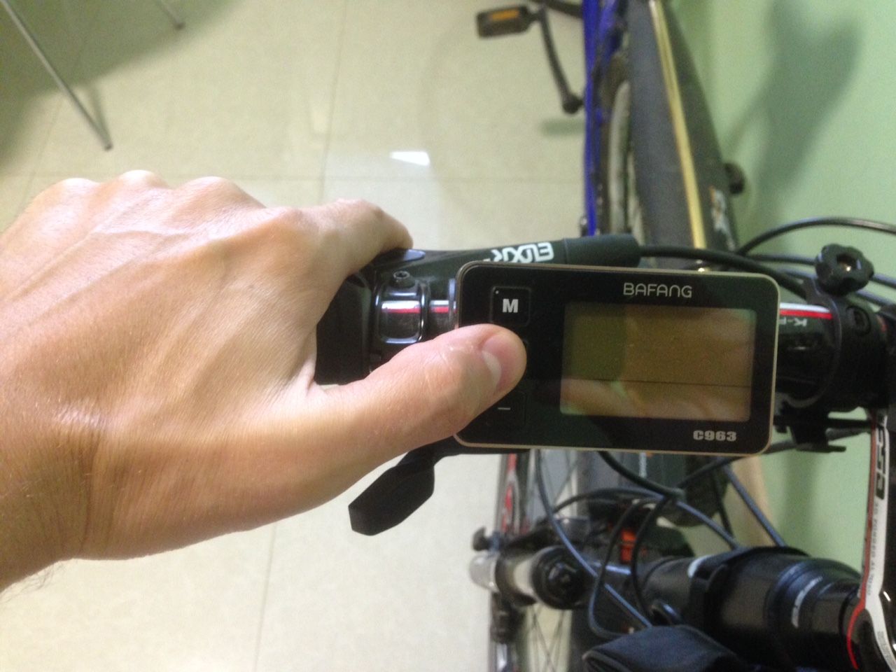

Цитата: johnkl от 11 Окт. 2015 в 11:45
[user]diod555[/user], так я рад бы доплатить за показометр $30 и горя на знать, но показометр есть только у 963 экрана. А по нему никто вроде не отписывался в этой теме. К тому же Евгений заметил что у него кнопки совмещены с экраном, а я не пойму на сколько это плохо, и приемлемо ли вообще.
У меня 963, кнопакми пользоваться удобно, и то что показывает мощность мне очень нравится, можно контролировать расход. При программировании никаких различий с 965 нет, кроме пожалуй одного - не возможно настроить 5 или 9 уровней паса, только 3, но я уже привык и меня не напрягает.
Centurion двухподвес, миддрайв Bafang BBS-02 750W, 48v12Ah LIion, 21кг

Цитата: johnkl от 11 Окт. 2015 в 11:06
Цитата: ra6fnq от 10 Окт. 2015 в 16:00
С963 совмещён с кнопками, удобно ли это?
А на сколько важны те кнопки рядом с пальцем(я ведь правильно понял что они как манетки ставятся под палец?)?
Понять ведь можно только если сам попробуешь.
Как часто их приходится переключать? Разве так же часто как передачи манеткой?
Хочется меньше проводов и меньше устройств(все в одном получить в комплекте с мотором).
Удастся ли? Или есть смысл сразу задуматься насчет нормального ваттметра, и не заморачиваться?
Если рельеф не лёгкий, лучше ваттметр, всегда наверняка знаешь сколько потрачено и, следовательно, сколько осталось. Расход очень сильно зависит от рельефа и состояния дороги, собираетесь ездить не по асфальту, готовьтесь постоянно тыкать ПАС, выбирая мощность.
Если асфальт и без крутых горок, ПАСом можно не пользоваться.
Евгений
