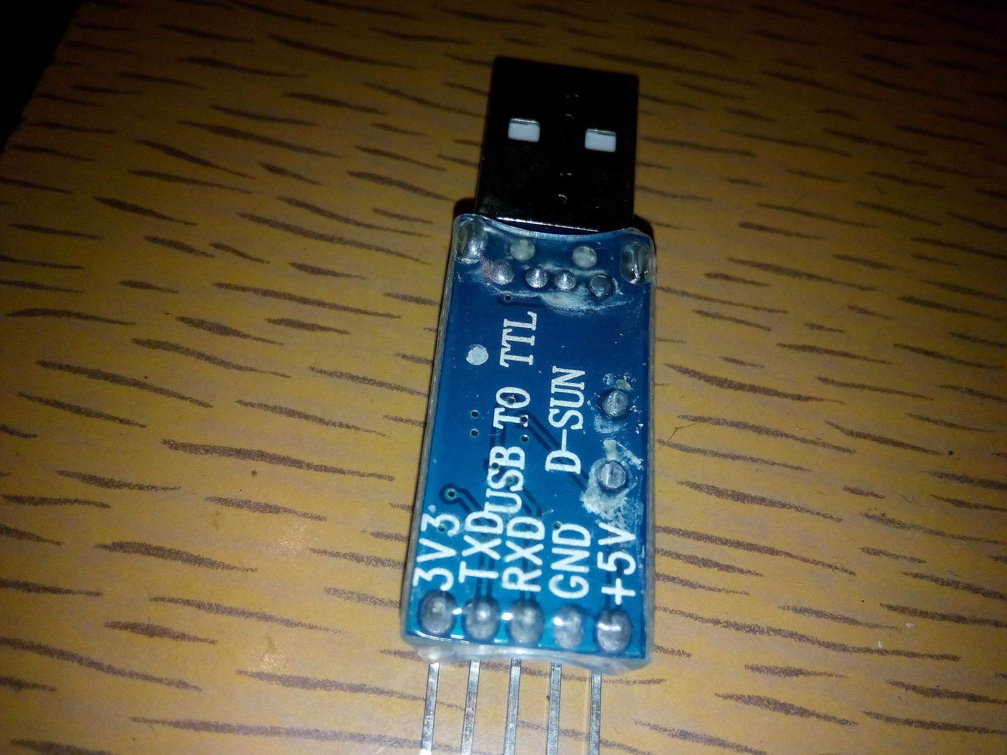

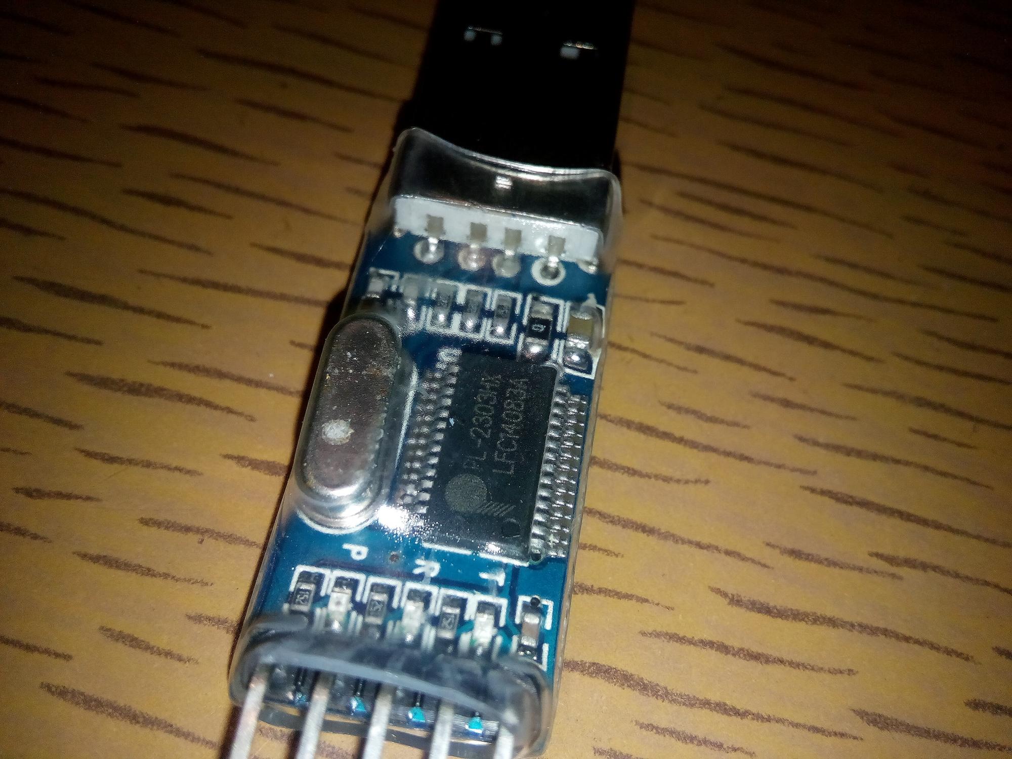

Купил вот такую штучку за 100р. на радио рынке. Как бы называется она как по ссылке, но почему то продавец предупредил что микруха какая то левая ( китайская ) и работает не с каждой виндой. Встречалась ли кому такая штука и подойдёт ли она вообще?

Проблемы могут быть в 8-й винде, под 7-кой и ниже нормально.

У меня винда 7ка. Теперь нужно если я всё правильно понимаю где-то скачать какую то  программу... :bw: Подскажите плиз!

[user]raketa[/user], Воткни свой модуль в USB порт компа подключённого к инету и винда сама поставит драйвер, потом можешь скачать Бафанговскую прогу у меня в подписи. https://docviewer.yandex.ru/?url=ya-disk-public%3A%2F%2F9PHSZzC%2FJPujO0QQ3uRPDz%2B1BnEyttclV7Hv2XrENGc%3D%3A%2Fcontrollerst.rar&name=controllerst.rar&c=561bdda2ef30

[user]raketa[/user], это эмулятор ком порта,а н е штучка,работает не везде,как повезет

Я довольно самркритично относительно моих познаний в программировании выразился " штучка". Сейчас прочитал заново тему про программирование и ясной картины даже в подключении этого эмулятора не вижу. То что RX и TX наоборот-понятно, P+ и PL перемкнуть-понятно, а что значит подать +5v на микруху? Она же внутри эмулятора? Как это всё подключить чтоб не разрядился кондёр и ничего не сгорело? Каким образом должна быть подключена батарея-просто включено зажигание, или включить дисплей а потом рассоединить разъём и подкл. эмулятор? Резисторы ещё...
