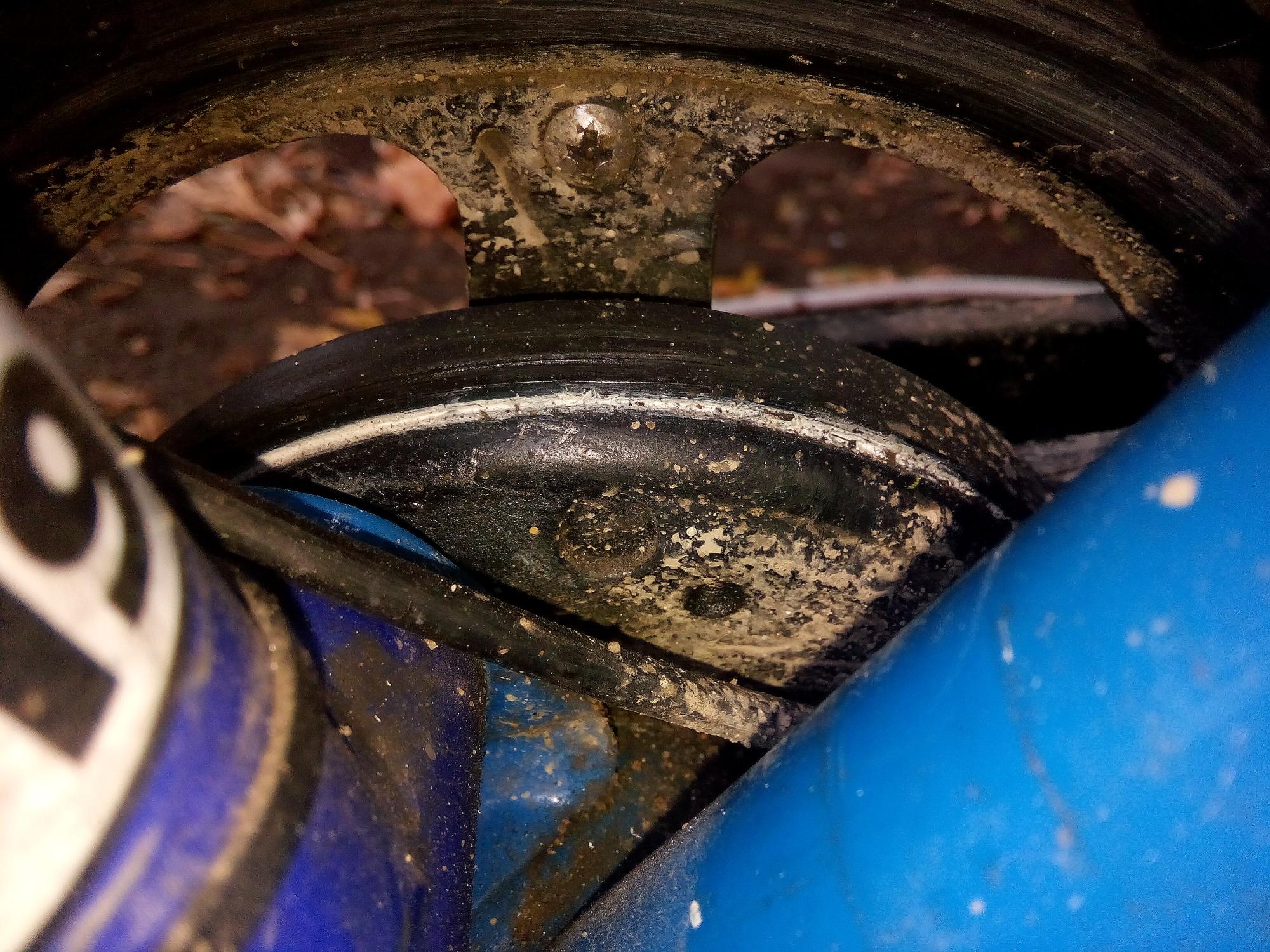

raketa
Белая полоска-это литиевая смазка, вылезшая при установке крышки. Она по всему периметру крышки. Я её полностью вытереть не смог. Никакая грязь через неё не попадёт внутрь, если только вброд...

raketa
Достала заколдованая цепь. Сегодня третий раз обратно поставил старую цепь. :ireful: Вчера поставил новую цепь на старую звёздочку- перескакивает. Купил новую звезду. Сегодня ставлю новую и цепь и звезду перескакивает!!!! Ставлю обратно старую цепь - всё гуд. Не понимаю в чём дело? Шаг у цепей одинаковый, у звёзд то же. Старая цепь вытянулась относительно новой почти  на два звена, но работает идеально.

raketa
Шестерня от доржника одинарная. Цепи: одна shimano singl speed, другая 7ск. китайская. Обе цепи ложатся на звезду ( новую и старую тоже) чётко без закусов и люфтов.
Добавлено 15 Окт. 2015 в 15:47
Придётся наверно вваривать косые дропы и выкидывать натяжитель.
