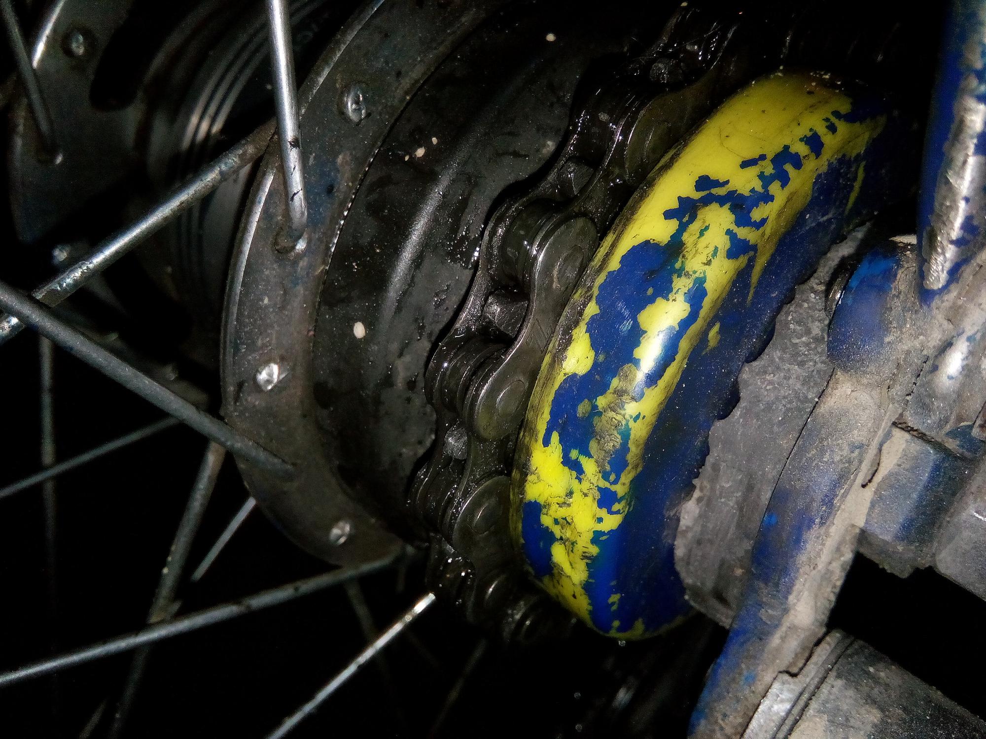

Цепь не соскакивает а перескакивает по зубьям...
Хоть убей, не пойму о чем речь :pardon:

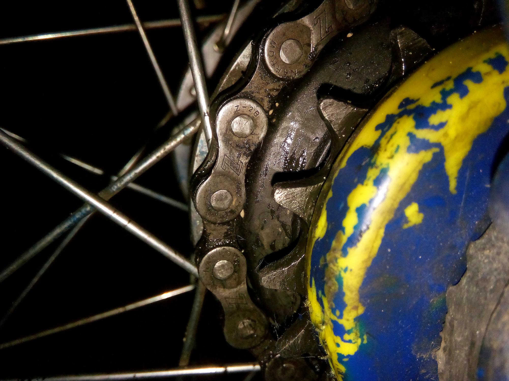

Цепь на холостом ходу проходит по звезде на планетарке нормально. Если появляется малейшая нагрузка, на не соскакивая со звезды, начинает перескакивать по зубьям как будто они сильно сточенные.

Я наблюдал у себя такое явление, абсолютно новая цепь восьмёрка (кажется), перепрыгивала через зубья изношенной 16Т звезды Альфины,  старая (вытянутая на 2 звена), работала идеально. Я просто поставил новую звезду (фирменную, с Альфины) и с новой цепью всё стало нормально.
[user]raketa[/user], смотреть и цепи и звёзды. Проскакивает по звезде планетарки? есть другая?
Евгений
raketa
Сегодня поставил новую звезду от дорожника
Новая цепь по ней пескакивала, и пришлось опять ставить старую цепь.

По фоткам видно что зазор между цепью и этим желто-синим корпусом очень маленький. Может новая цепь звеньями именно на него наезжает? Отодвинуть как то можно?
Крышка вырезана из пластикового колпачка от баллончика краски ( защита мех-ма переключения) и не касается цепи. Натяжку цепи увеличивал-толку нет.
