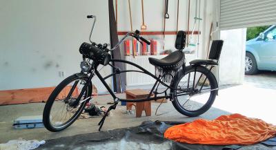

У круизеров как раз встречаются рамы, куда он точно встанет. У меня хоть и не 180 град., но места вроде хватало. К сожалению, мотор не полностью круглый.
Вот мой вел:
Каретка чуток выступает книзу. Вот если бы наоборот - она бы торчала немного вверх - тогда бы мотор впихнулся. Непруха...
e-scooter
Действительно чуть-чуть! Да, жалко, мог бы получиться уникальный аппарат!

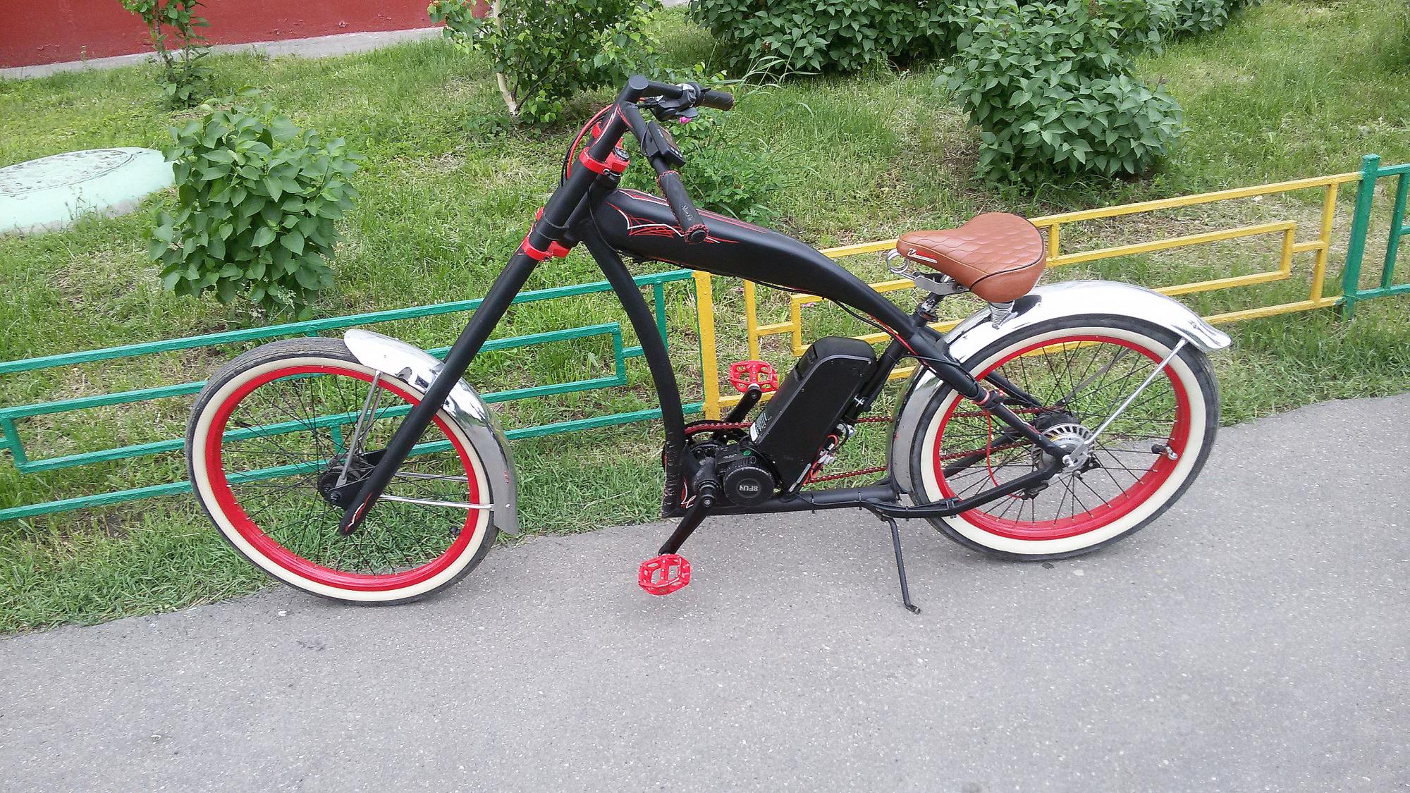

e-scooter
Приветствую всех. Продолжаю ездить на работу на новом велосипеде. Несмотря на брендовую раму косяки все же присутствуют. Сначала все было тихо, теперь появился скрип в виде потрескивания. Скорее всего в узле складывания, но я уже туда масла налил везде где мог, а он зараза все трещит! Причем на велосипеде ведь толком не поймешь откуда звук, может он вообще с рулевого стакана? Не люблю посторонних звуков, буду искать откуда. Дальше. Емкая большая батарейка конечно классная вещь, сейчас о расходе даже не думаю, на 30км расходуется теперь примерно 9-10 АЧ без педалирования. Но вот спрятать в подседельную сумочку такую батарейку уже не получилось, а на раме она сильно заметная. Мне бы не хотелось чтобы бросалось в глаза что это электровел, поэтому попробовал как то замаскировать батарейку при помощи шахид-дизайна. Кто его знает что у меня там в сумке на раме!
Хотелось бы услышать мнение, получилось или нет?
