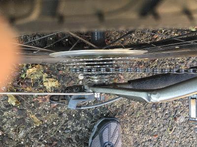

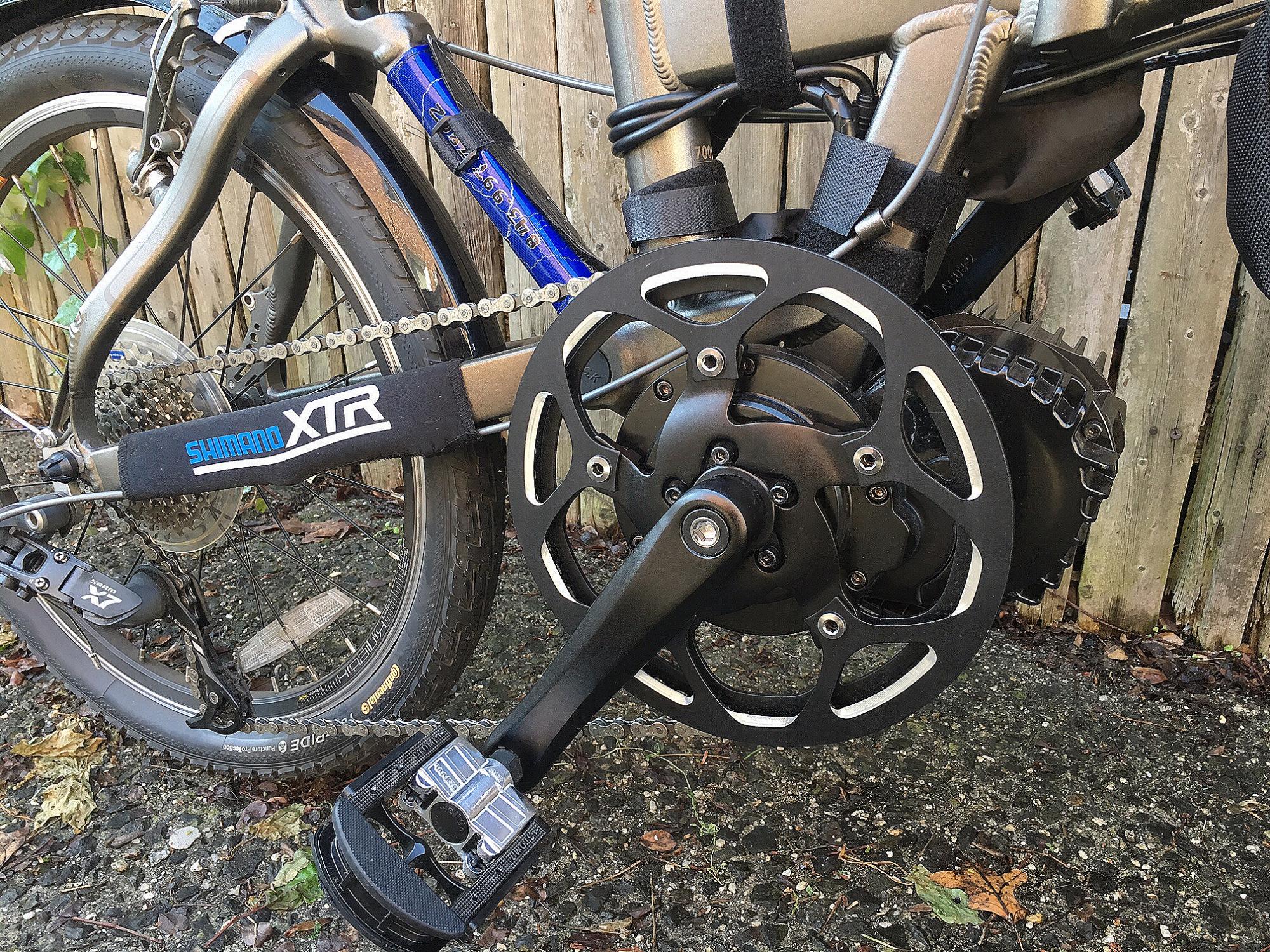

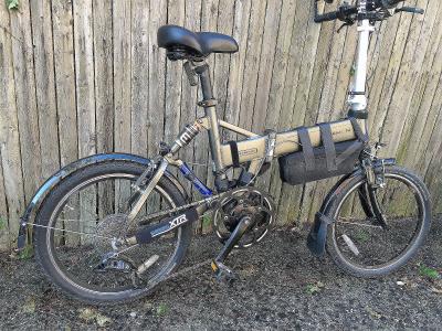

 :-D :-D ну уж нет! До такого бы я не додумался! Просто дебилизм местных властей. Пока на нас не сильно обращают внимание, но кто знает.. В общем, не будем оффтопить. Моторчик у меня всё же на 750 ватт настроен я думаю. Потому что в горку он едет не очень шустро. Хотя, так не поймешь, приборчик нужен, который уже заказан. Останется перебороть лень и установить его как то на руль. Вот у меня всегда так, механику делаю охотно, а как дело доходит до электрики, не предусмотренной изготовителем, так приходится себя заставлять. У меня и проводов то нету все это подсоединить. Но совсем без приборов скучно и непонятно.

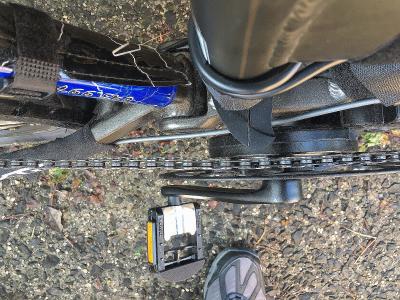

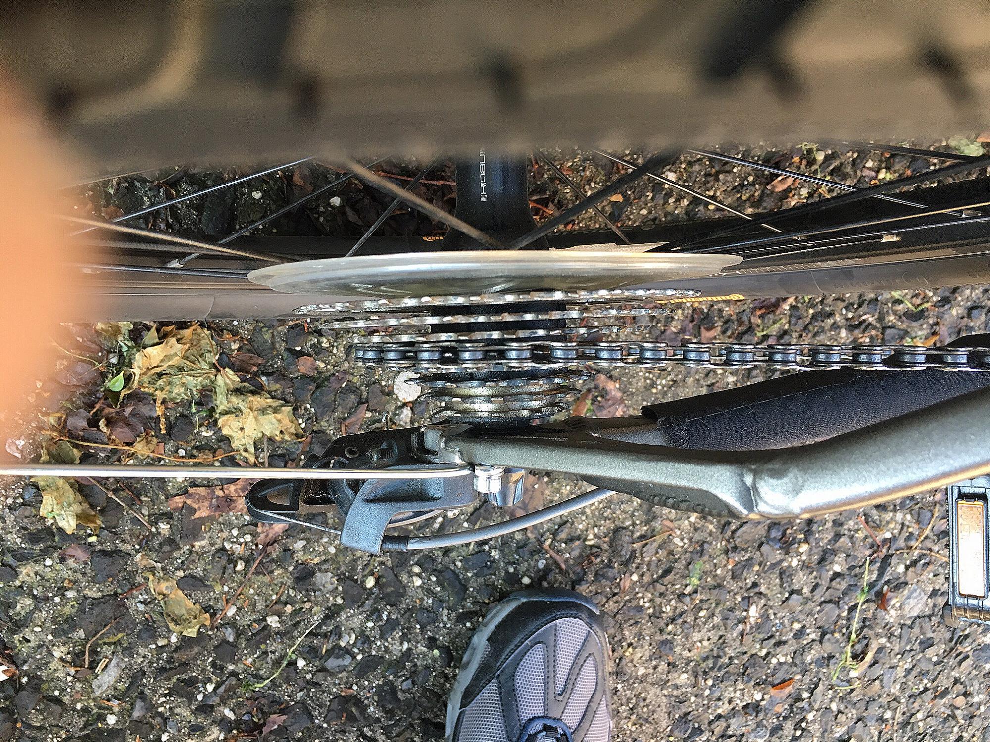

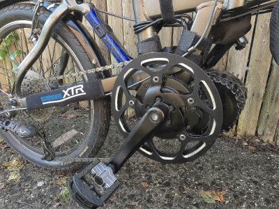

Поставил 53т звезду, прокатился, особой разницы не почувствовал, но чейнлайн не нравится :-(
Верну родную, а тут буду что то думать...
diod555
[user]e-scooter[/user], не подходят эти моторы на 20 колеса.мелкие они.24 и выше до 29...
e-scooter
[user]diod555[/user], Еще раз повторяю: этот моторчик прекрасно подошел на мой минивел! Понять не могу, что тебя заставляет думать что не подходят? Проблем нет никаких! Даже с таким перекосом цепи она не слетает! Можно ездить и так, но хотелось бы идеала. Всегда есть место для апгрейда!
