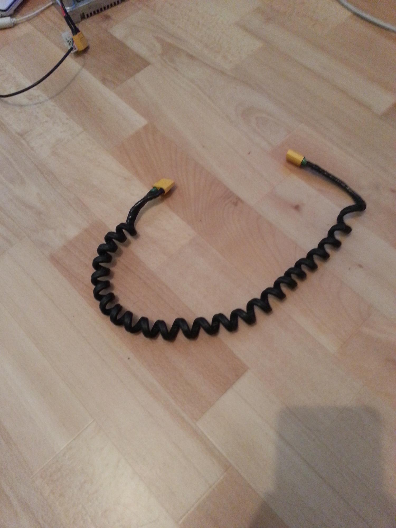

Платоха
Я себе такой забацал. И на самокат и на вел. Поставил хт90, упаковал в термоусадку, закрутил на трубку и прошёлся феном. Батки у меня не тяжёлые 2-2.5 кг. На всяк случай, на технике крепление под быстросъёмную сумку.

killer258
я так не пробовал никогда, хотя размышлял, как  бы завить провод таким образом, чтоб он после растяжения сам бы обратно стягивался, как на трубке проводного телефона или факса.
И как ведёт себя термоусадка, ппрогретая феном после завивки? действительно приобретает свойства пружины?

Платоха
[/quote]
Этот шнурок у меня с осени. Зимой, до -6 тож катаю на самике. Размерчик нужно подобрать нужный.
