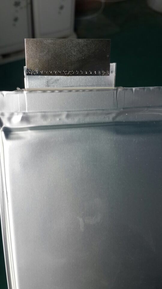

Интересно вы планируете на плюс какую пластину наваривать чтобы поддавалась лужению и  последующей пайке  :look:
у нас в продаже появятся наборы для сборки пакетов без пайки, на данный момент используем сами
опционально можно приваривать лепесток вот так
но все же более прилично получается вот так

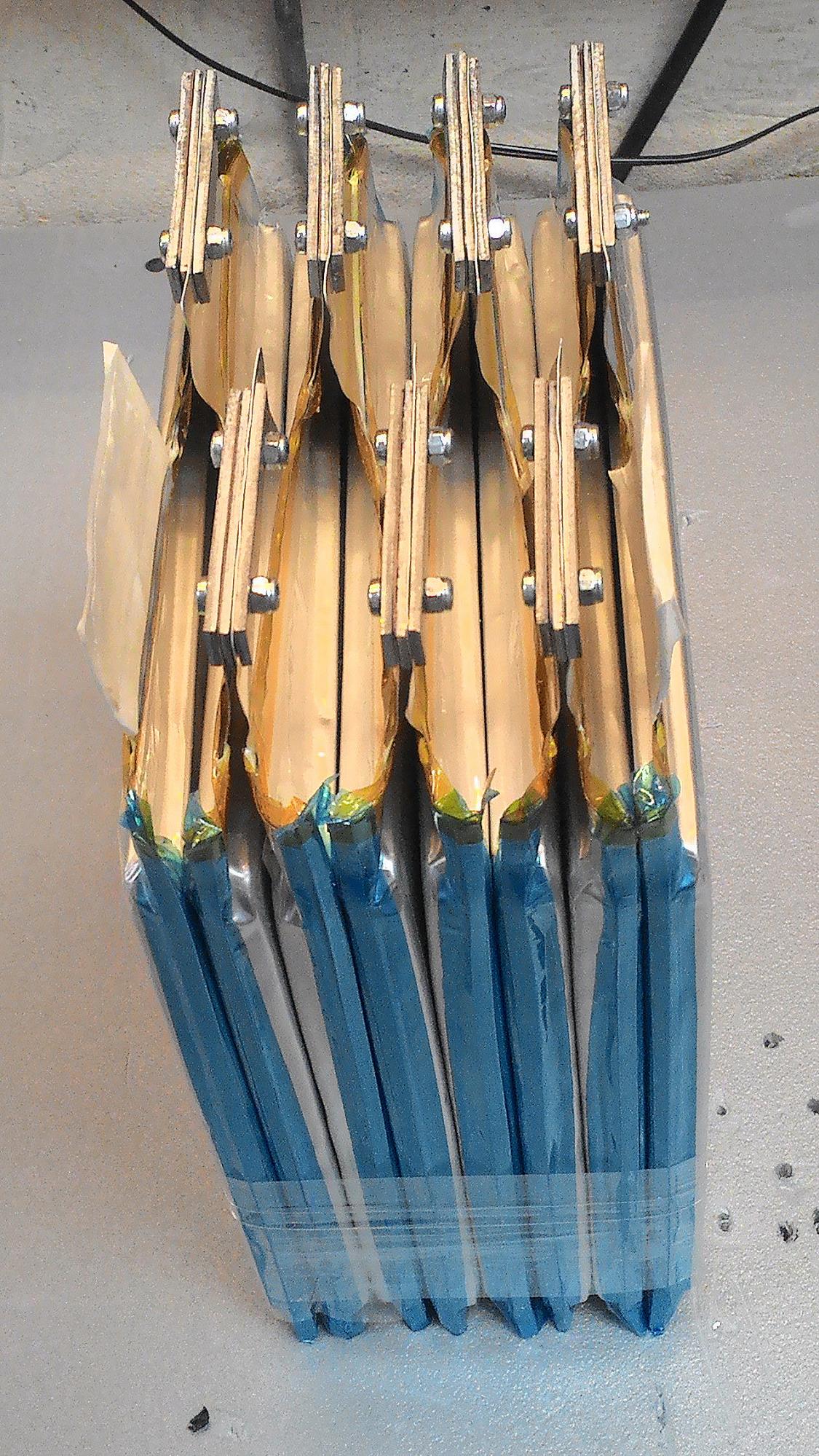

если несколько пакетов параллелится 3-4-5 и более, тогда используем алюминиевые бруски между выводами

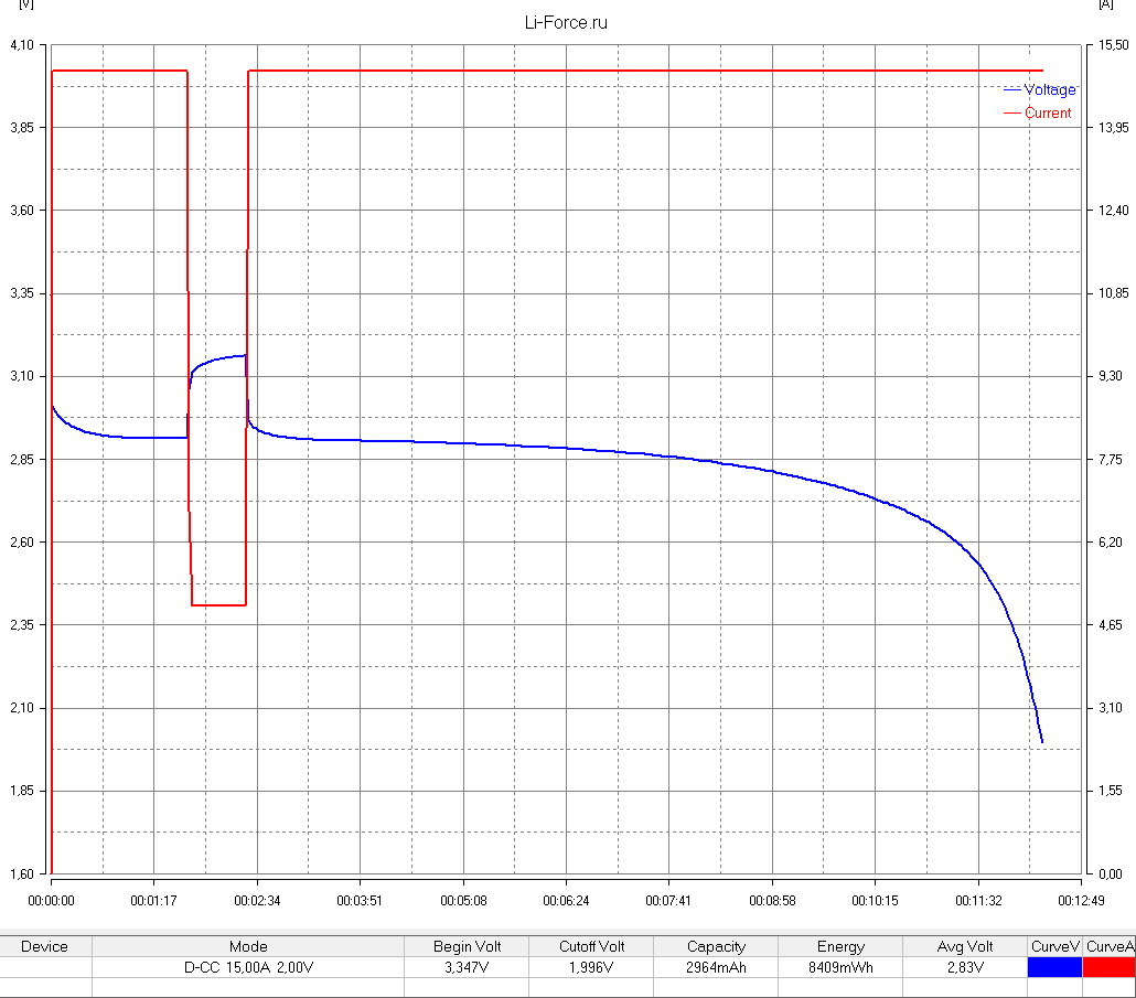

gekanaz

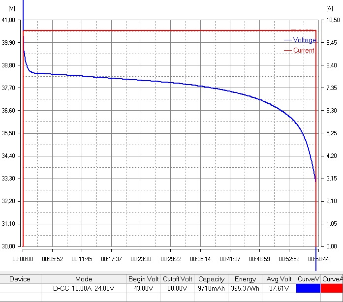

Тест батареи 12s из бюджетных элементов LiFePO4  10Ач
на местном жаргоне - "белый шоколад"

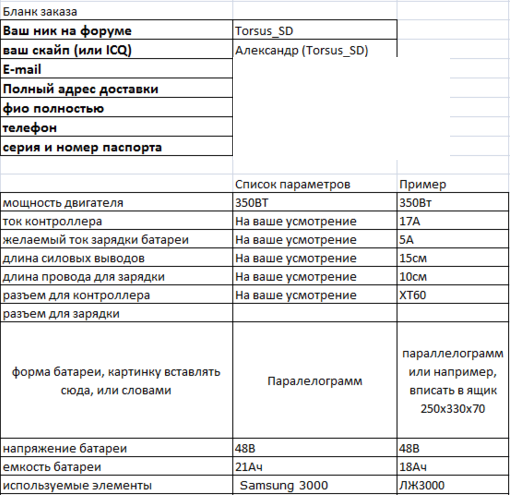

Доброй ночи,батарейка покупалась у вас, 48 на 21 ампер, и она очень сильно греется, покупалась 2 года назад, мне она досталась по наследству, так вот вопрос что модно с ней сделать? Что бы не грелась, или уже вышел срок службы? Греется выше 50 градусов, за 20 мин езды, мотор обычный с цепью на 1000w.

можете в личку написать фамилию или номер заказа предыдущего владельца, я посмотрю что это за батарея и под какие парметры ее покупали, скорее всего она не предназначена для мотора 1кВт , поэтому и греется
принудительное охлаждение действительно может спасти ситуацию..
еще есть вариант усилить ее дополнительной емкостью
еще как вариант она прошла много циклов, ли была перегрета

Цитата: ChpOk от 02 Апр. 2016 в 16:40
Отписался в личку, посмотрите пожалуйста.
поднял из архива - заказ от 24 апреля 2014 года
заказы еще получали в ЕХЕль файлах
батарею заказывали на двигатель 350Вт
думаю конец еще не скоро, а вот охлаждение надо продумать.

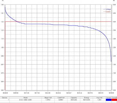

скоро в продаже появятся элементы SC4000  формфактор для шуруповертов 22х42
емкость 4000мАч - на сегодняшний день это абсолютный максимум
для примера стандартная емкость, которую используют производители - это 1300 или 1500мАч , реже 2000
первый цикл , даже без раскачки дал 3930мАч

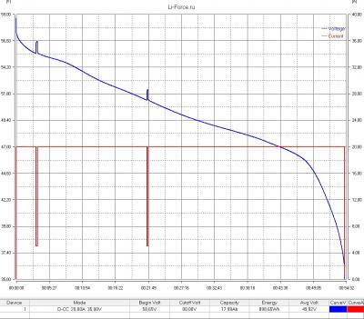

нагрузка током 20А сборки из самых емких элементов Sanyo 18650GA     в конфигурации 14s6p

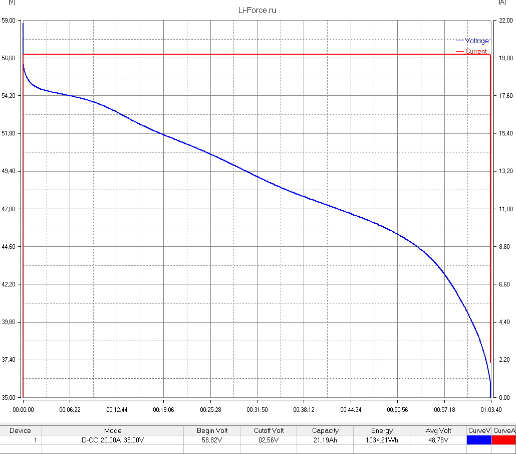

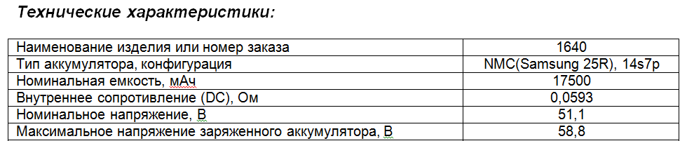

сборка из 25R
теперь добавили в каждый тест измерение внутреннего сопротивления собранной батареи с учетом всех соединений и БМС в том числе
к примеру сборка 14s7p обладает сопротивлением постоянному току (DC)  59мОм  - считаю, что это более справедливый показатель , который однозначно определяет просадку напряжения под нагрузкой (обычно этот показатель заметно больше чем тот, который измеряют приборы на частоте 1кГц - (АС))
