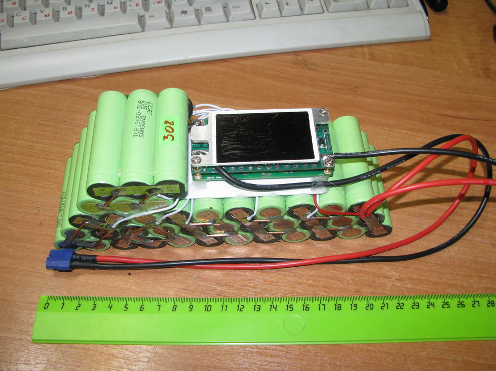

простая компактная батарея на самсунгах 30В 13s3p  48V9Ah
