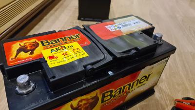

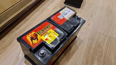

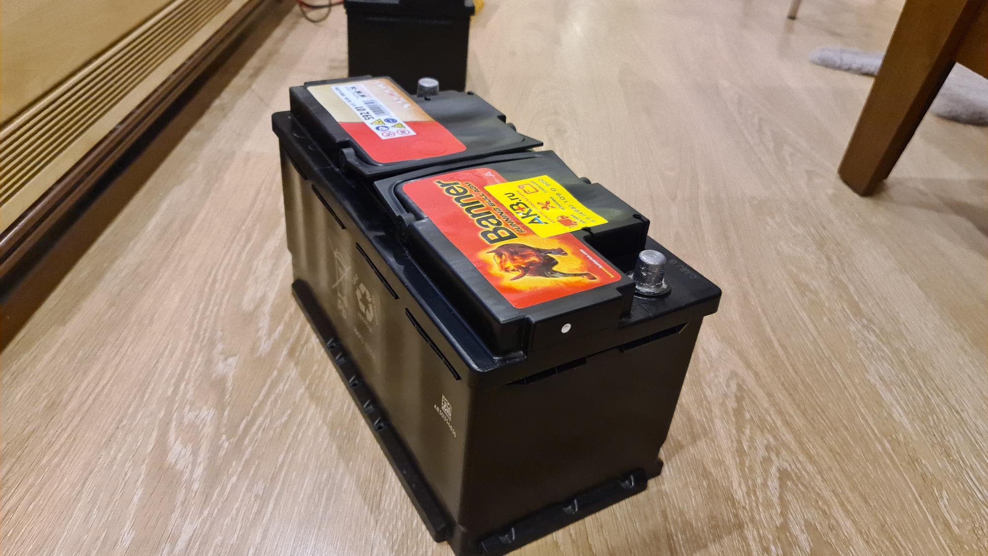

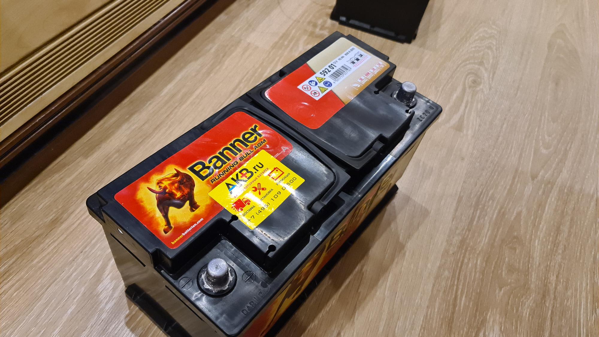

В ботовом журнале мучаю зарядами-разрядами AGM АКБ BANNER RUNNING BULL AGM (592 01) 92Ah 850 A (EN) и заряд разными ЗУ
Внутрь еще не лазал. Новая АКБ (но при этом идет уже 15-й разряд до 12,0В). Массу не теряет еще, но иногда АКБ втягивается в себя после длительного отстоя, что мама не горюй.
Очень хочется клапанами пшикнуть, но естественно, этого делать не буду. А фото приложу
