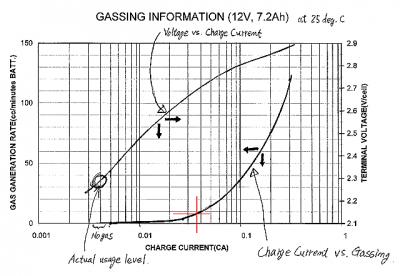

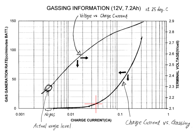

Напомню вам картинку из дискуссии апреля 2020 года, в которой вы тоже потерпели фиаско с вашим надуванием щек, и заявлениями "внутри АКБ не расходуется вода"  ;-D :hello:

После споров форумчан выяснилось, что сей "специалист" явно лжет, о чем говорит [user]Vova_n[/user] :
Цитата: Vova_n от 26 Апр. 2020 в 17:57Если судить по нему то, увеличение объёма в 100 раз возможно лишь от точки начала газовыделения которое начинается при напряжении выше 2,1в до напряжения 2,65в при постоянном токе 0,1С.

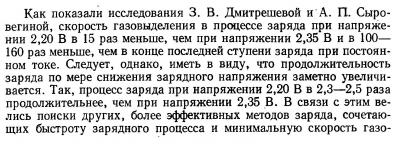

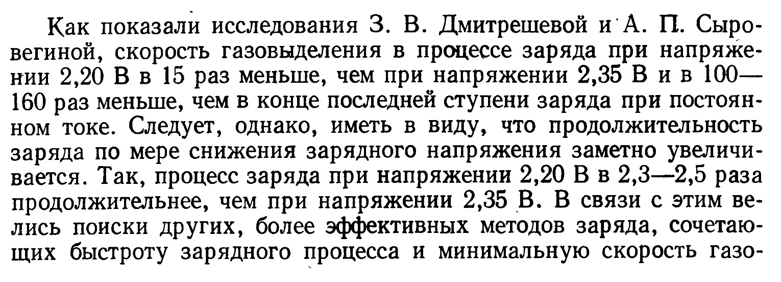

После чего я порылся в литературе:
Цитата: Cyberpapa от 26 Апр. 2020 в 19:21
...Не припоминаю иных упоминаний Дасояна о выделение газов, возможно склероз, т.к. когда-то курил его книги.
Основы расчета конструирования и технологии СА.  Дасоян Агуф  стр 94.
Приведу циферки к АКБ из 6-и элементов, в таком виде читателям будет более понятно как лгал "специалист" :
"... скорость газовыделения в процессе заряда при напряжении 13,2 В в 15 раз меньше чем при напряжении 14,1 В и в 100-160 раз меньше чем в конце последней ступени заряда при постоянном токе. "
а ложь то где ?  B-) или заряд у вас не постоянным током ведется ?  ;-D у меня не ведтся постоянным током.  :hello:
при заряде постоянным током с 14.22в до 14.4в, газовыделение увеличивается в сто раз.
Перечитайте Дасояна еще раз  :hello: не надо его кусочно цитировать.
да и не только у Дасояна есть сведения об увеличении газовыделения в разы после 13.6Вольт на 12в АКБ.

[user]Alex_Soroka[/user], если Вы забыли математику и не можете считать - помогу.
В книге Дасояна:
с 13,2 В до 14,1 В газовыделение увеличивается в 15 раз.
с 14,1 В до 14,45-14,7 В (?) увеличивается в 100/15 = 6, 7 раза.  160/15 = 10,6 раза.
Якобы в книге Дасояна по вашим рассказам:
с 14.22 В до 14.4 В газовыделение увеличивается в 100 раз.
Разницу замечаете ? Обман больше чем на порядок.
Цитата: Alex_Soroka от 11 Дек. 2020 в 17:15Перечитайте Дасояна еще раз  :hello: не надо его кусочно цитировать.
Перечитаю, если покажите цитату предоставленную вами. Проверим кто лучше умеет читать.
Цитата: Alex_Soroka от 11 Дек. 2020 в 17:15...да и не только у Дасояна есть сведения об увеличении газовыделения в разы после 13.6Вольт на 12в АКБ.
Есс-но газовыделение увеличивается, это не секрет, дабы не доводить до бурного газовыделения снижают средний ток заряда. Однако Вы говорили о сотне раз при увеличении напряжения c 14.22 В до 14.4 В.

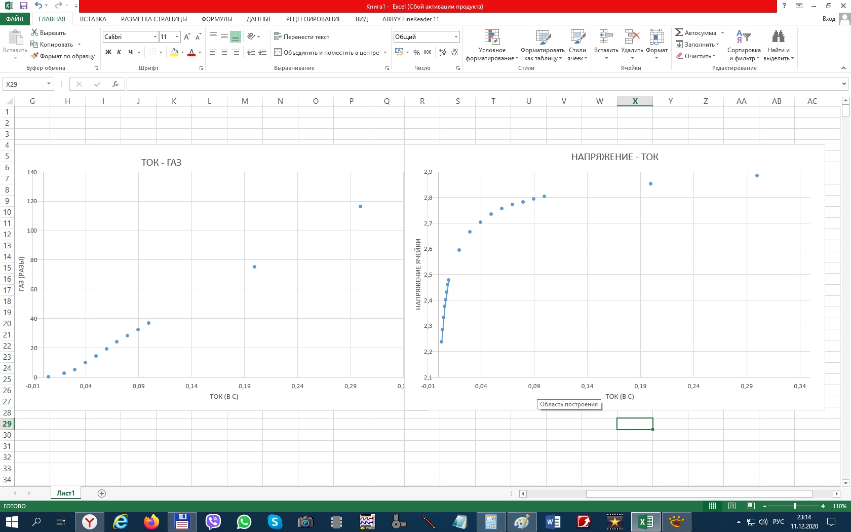

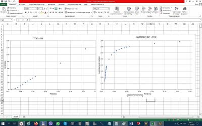

А я один вижу логарифмическую шкалу тока?
Не поленился, перевёл в линейные шкалы.
Газ от тока ЛИНЕЙНО!!!
Что не скажешь о напряжение - ток

Цитата: SanSanich от 11 Дек. 2020 в 23:24А я один вижу логарифмическую шкалу тока?
Конечно не один, очередной развод и попытка прогнуть.
Спасибо за выравнивание данных.
Да и графики не пойми к каким сплавам относятся, видимо не выгодно некоторым выкладывающим указывать ВСЮ информацию... Только кусочки

Цитата: MichaelOdessa от 12 Дек. 2020 в 00:41Да и графики не пойми к каким сплавам относятся, видимо не выгодно некоторым выкладывающим указывать ВСЮ информацию... Только кусочки
Люди желающие видеть и понимать всё, должны просто открыть глаза и для начала увидеть марку акб в тексте Panasonic LC-127R2P 12 В / 7,2 Ач. Тут уже можно посетить сайт производителя и поинтересоваться сплавом. Но я лично не вижу в этом ни какого смысла, так как если поднять историю agm то там всё чётко обозначено, что изначально они разрабатывались для минимизации объёма выделяемых газов + кислородный цикл для снижения потерь воды, проще говоря все agm кальциевые.
Да все у кого глаза есть видят, а те кому интересно откуда картинка уже давно должны были найти её в интернете как и описание которое прикладывает человек проводящий расчёты для подбора режима вентиляции.
Облегчаю задачу https://www.mathscinotes.com/2013/02/battery-outgassing-math/
PS -Не понимаю зачем опять была поднята данная тема в этом ракурсе :bw:  в прошлый раз уже всё разобрали, на график дал ссылку для напоминания неразрывной связи одного от другого и что напряжение играет первичную роль и сильно влияет на объём выделяемых газов по средствам тока, нельзя писать, что оно почти не влияет! на полностью заряженной батарее тем более если речь о перемешивании - это нонсенс!
[user]Alex_Soroka[/user], [user]Cyberpapa[/user], Чаво всё по новой?  :facepalm:

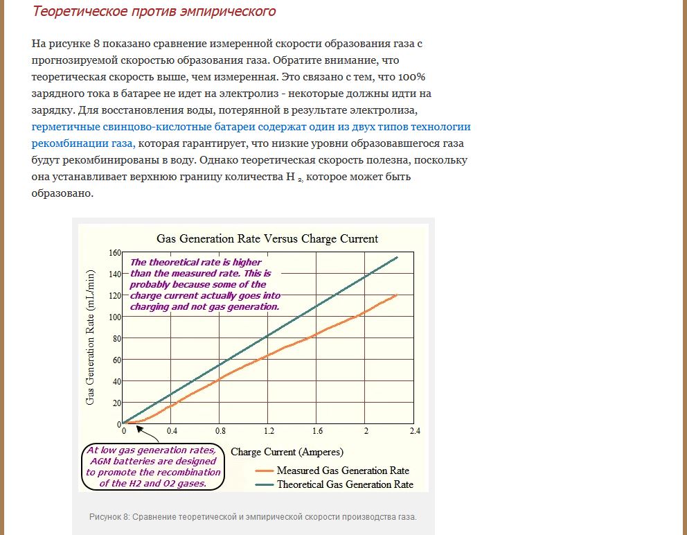

Цитата: Cyberpapa от 12 Дек. 2020 в 22:37Сию нелинейность видите только Вы. Почему-то мой земляк smiley SanSanich видит линейность от тока, автор статьи её тоже видит и пишет об этом
Ваш земляк отчётливо видит прямую зависимость тока от напряжения, а вы в своём посту её почему то отделяете в первой части, а так же отчётливо видит нелинейность роста тока в зависимости от напряжения.
А это мил друг обуславливается свойствами электрохимической системы которых великое множество, ваш земляк и это знает и не упускает из виду и именно они же (свойства эл.хим.системы) будут вносить нелинейности в количества выделяемых газов.
И где вы там увидели линейность касаемо вышеупомянутого графика?  :-)
Вообще то автор статьи именно этот график сравнил с расчётными данными согласно законам Фарадея и с данными из графика  :hello: и указал чем именно вызвана нелинейность.
Хотя я не удивлён, что вы этого не заметили и не опубликовали тут этого, это свойственно некоторым индивидуумам не умеющим и не желающим признавать ошибки.
Так уж и быть я сделаю это за вас, раз вам это тяжело.

[user]Branimir[/user], посмотри на график предоставленный Владимиром.
Заметь как ты правильно делаешь в своей теме, восстанавливая AGM АКБ малыми токами  - на малых токах почти отсутствует газовыделение, т.к. рекомбинация газов справляется.
Так же заметь - на графике отсутствует шкала напряжения.
