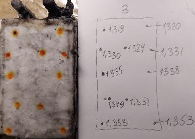

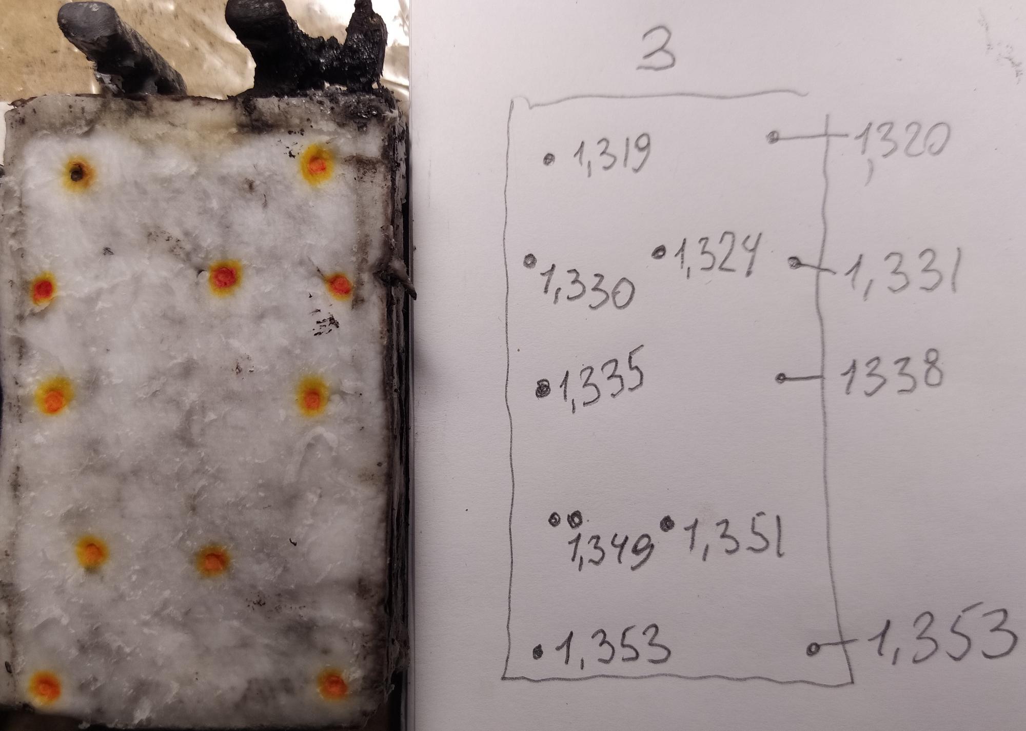

При заряде свободный электролит появится, т.к. его частично выдавят из стекломатов пузырьки образовывающихся газов.  Мои эксперименты показали, что плотность выдавленного электролита равняется среднему арифметическому плотностей электролита из нижней и верхней части стекломатов.
Дабы Вы не думали, что кислота равномерно распределяется в стекломате - публикую фото, где точками на стекломате показаны места из которых брались пробы (слева), справа на бумаге продублировал сии точки и написал плотность электролита.
Именно в эту банку сверху добавлял 3-4 мл  электролита плотностью  ~1, 76 гр/см3, при чем, стекломаты не были переувлажнены, доливал по 1 мл, через каждые ~ 7 часов, дабы он впитывался и не мог стекать. Однако после пары-тройки КТЦ кислота перекочевала вниз.
Т.е.  -  не всё так просто как кажется. Дело ясное, что дело темное.
