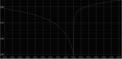

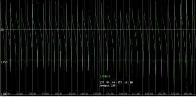

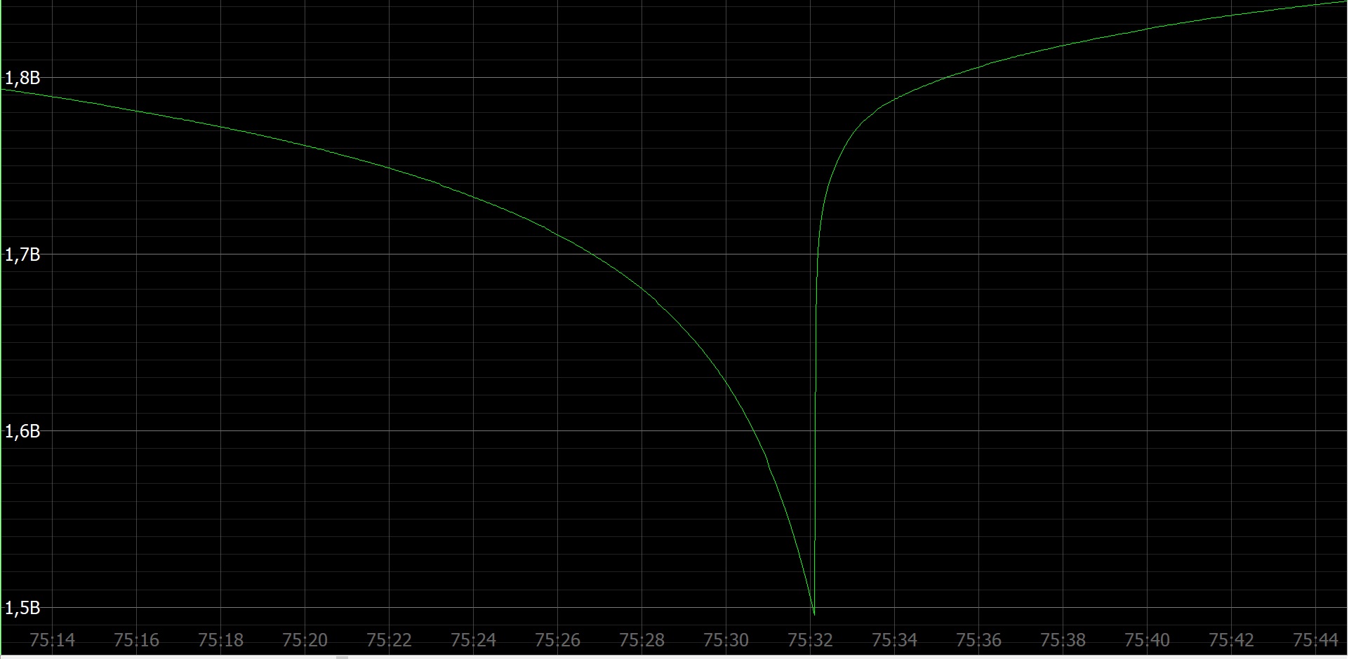

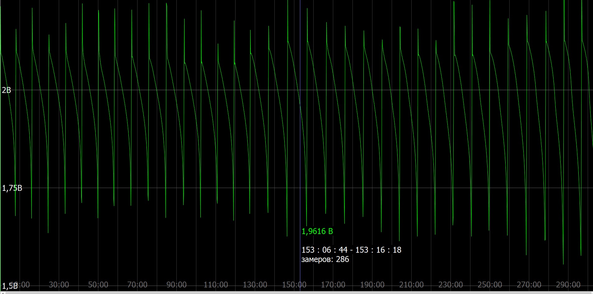

9 Ач AGM батарея отработала в UPS, после чего он сдох, провалялся у меня больше года. Кода изъял батарею НРЦ чуть больше 0 В (точно не помню). Батарея была долита водицей, восстановлена на сколько было возможно и одна банка была переполюсована.  После чего провел около 20 КТЦ до 1,5 В. Напряжение окончания разряда выбрал для лучшего определения провалов электродов, посему не считайте такой разряд как рекомендацию.
Далее опять переполюсовал банку, т.е. вернул в нормальную полярность и провел 34 КТЦ до 1,5 В током 0,1 С.
На графике не видны разряды до 1,5 В т.к. в каждом пикселе показано среднеарифметическое от 286 измерений.
Дабы было видно - растянул один разряд, который на верхнем графике смотрелся как разряд  с самым высоким уровнем окончания разряда.
Эксперимент проводился для проверки изменения плотности электролита в стекломатах. Снизу пластин автоматически снижалась плотность, периодически сверху добавлял электролит плотностью 1, 76 гр/см3. Посему видны разные НРЦ перед разрядом. Емкость весьма потрепанной банки менялась  7 - 8,7 Ач.
Решайте сами на сколько вреден кратковременный глубокий разряд, если батарея пережила длительный разряд почти до 0В, две переполюсовки, после чего отдавала около 8 Ач.
