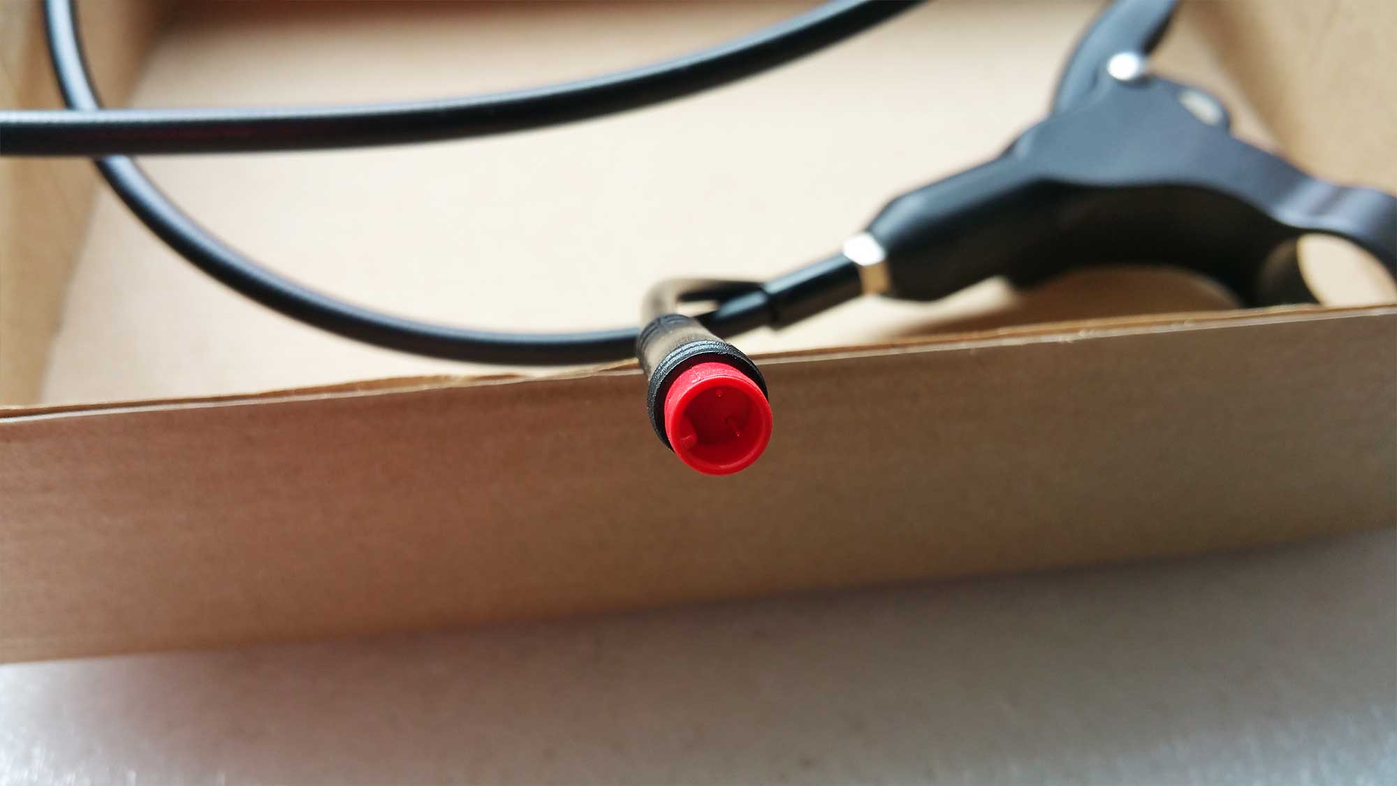

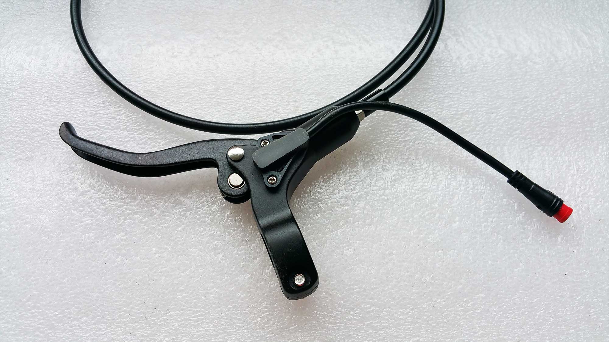

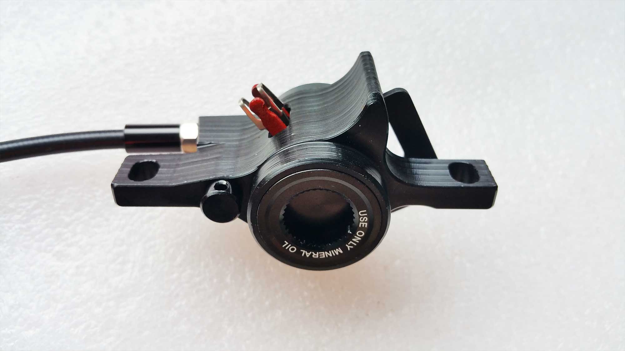

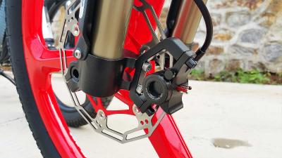

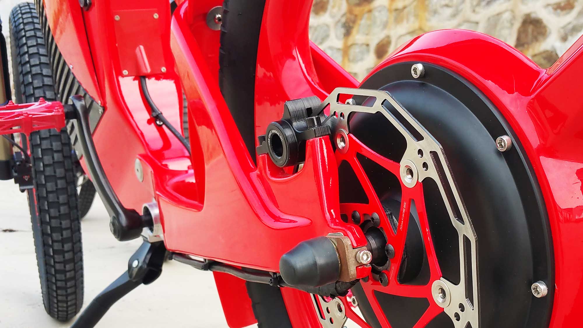

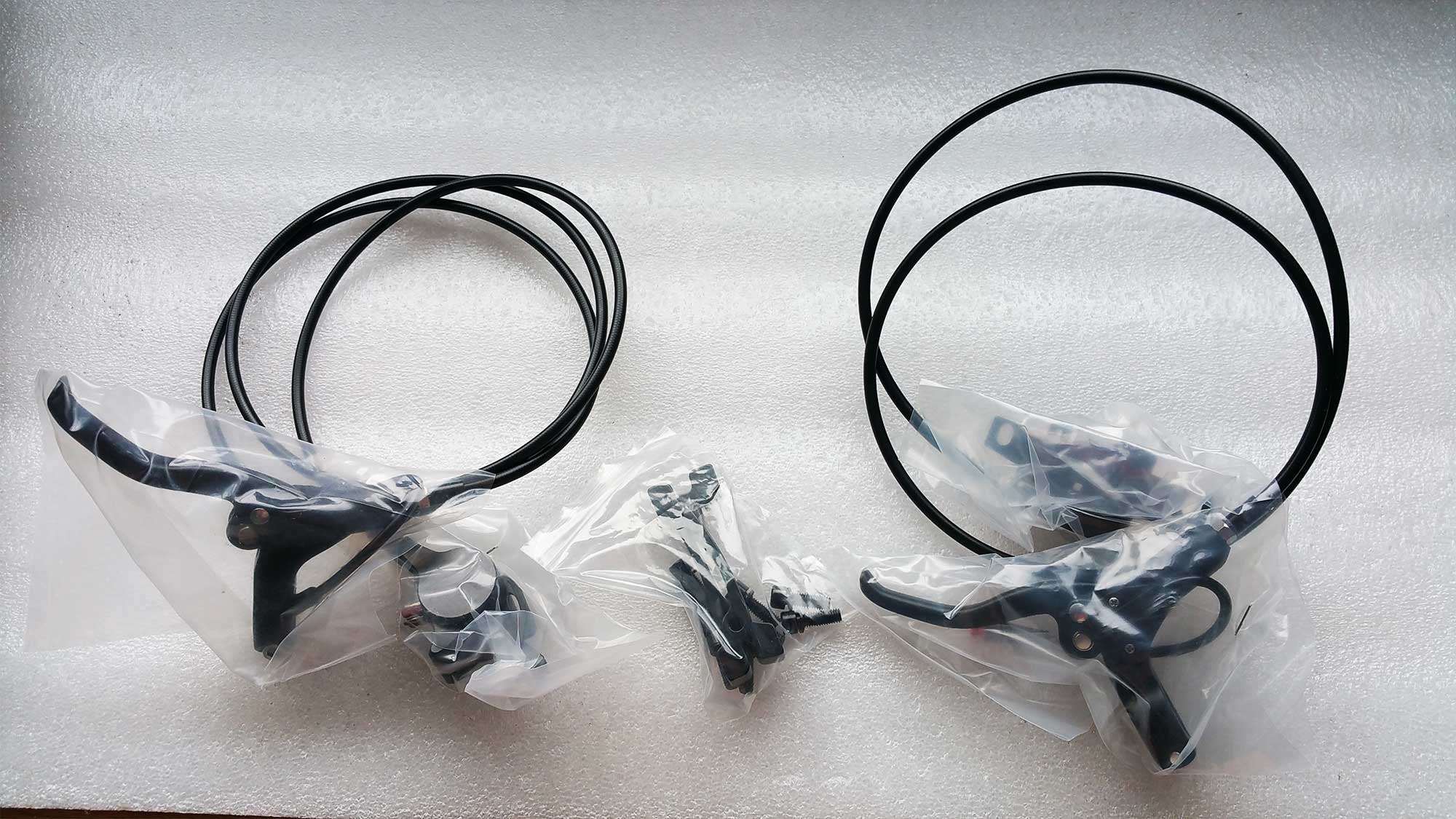

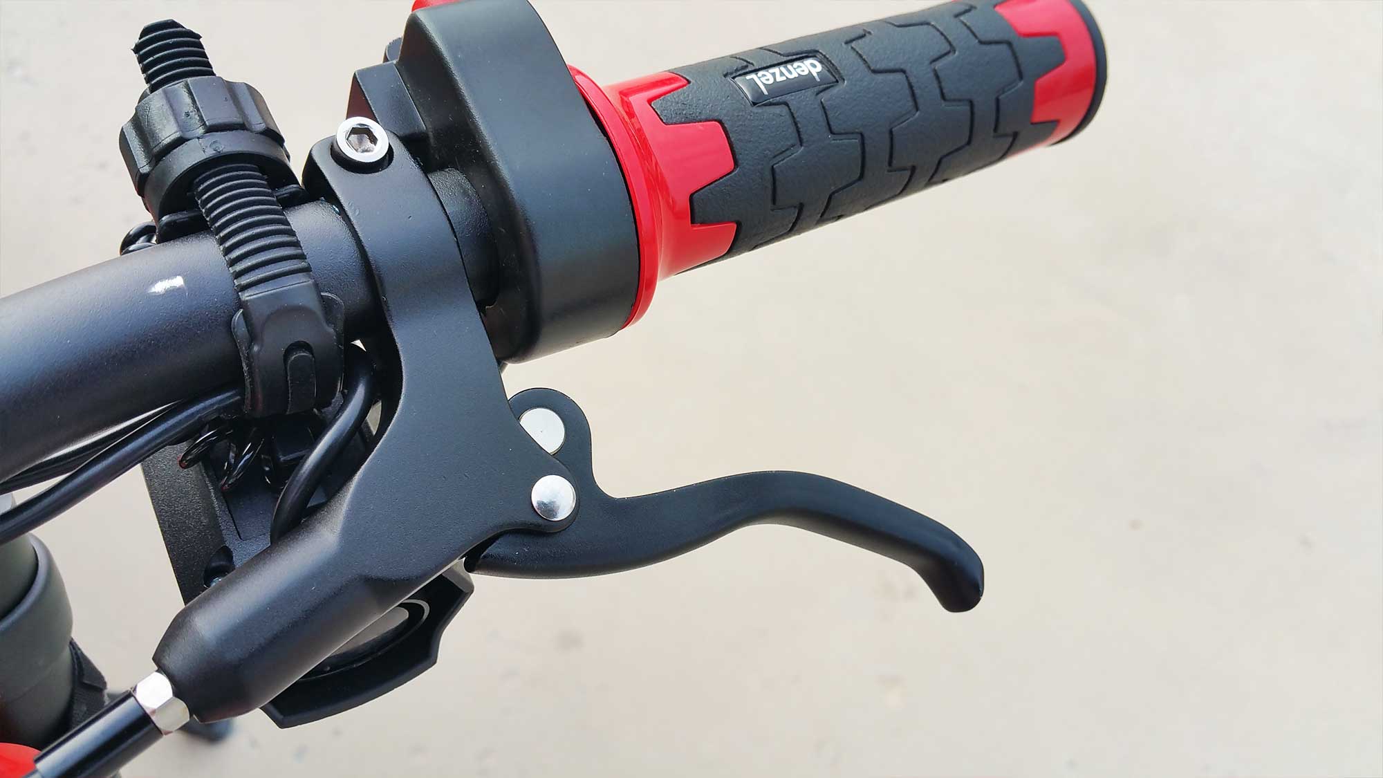

Denzel Motors
Если кому интересно 50 USD комплект с доставкой:
Остальные фото
Оплата Яндекс деньгами ли Пайпал
Принимаем оплаты в биткоинах
