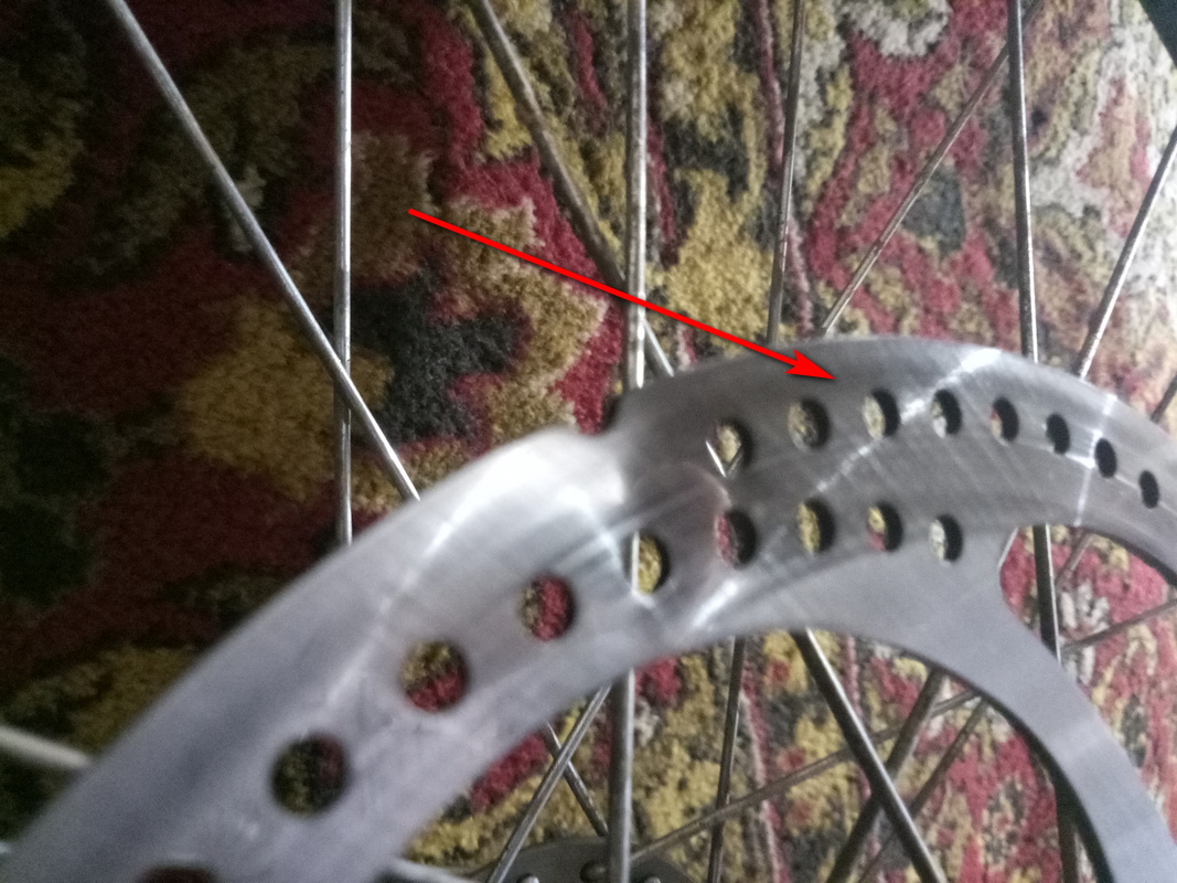

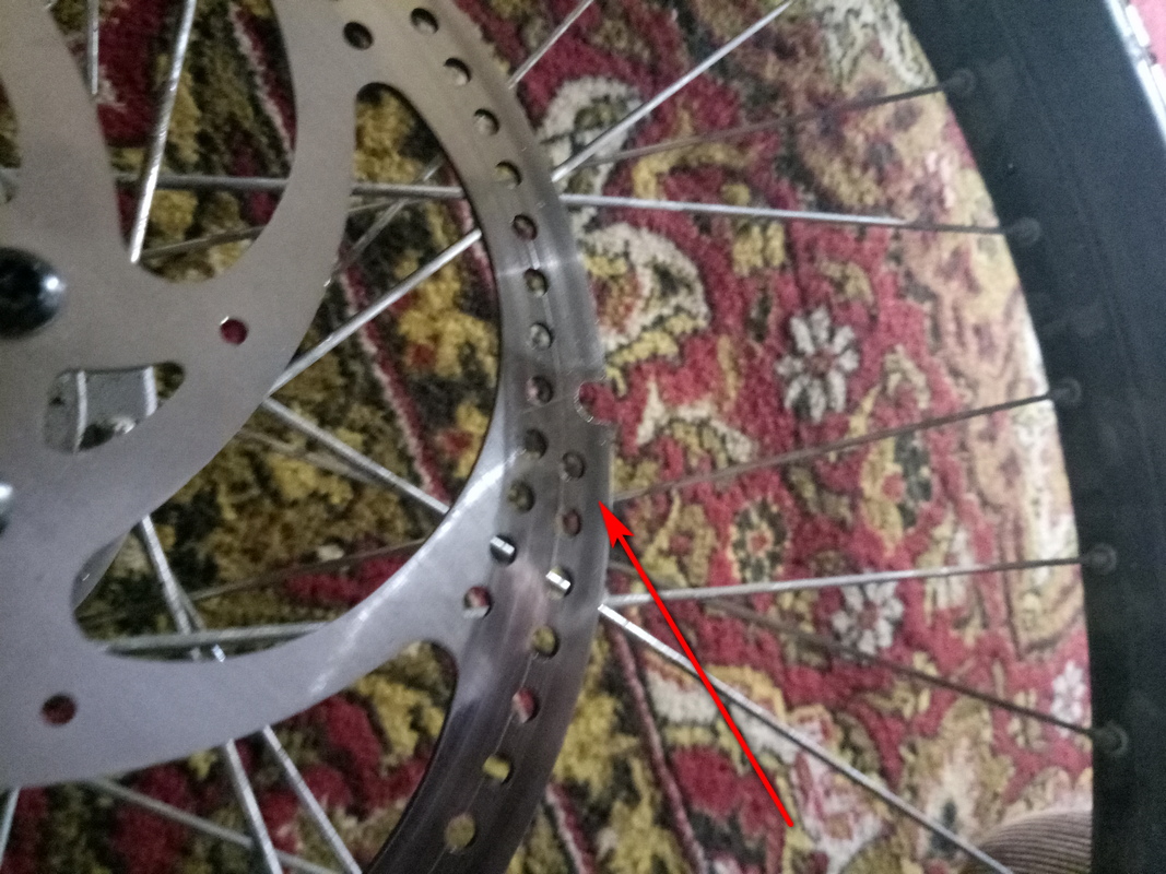

Касаемо скрипа тормозов.
На не очень качественных дисках могут быть области,не охваченные отверстиями.
Например,вот так:
Получается этакая серая полоска,а на колодках в месте контакта с ней налипает металл с диска.
Решение проблемы вот такое,например:
Тонким круглым напильником пропиливаются пазы,или можно просверлить дополнительные отверстия.
После такой доработки конкретно эти диски с фото работают без замечаний,бесшумно с любыми колодками - резиной,полуметаллом,полукерамикой.
Прекрасная модуляция,весьма небольшой износ.
Вдруг кому пригодится :pardon:

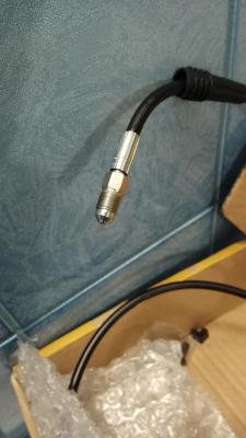

Kitano
А у кого стоят гидравлика китайская XOD с концевиками? Там какое то странное крепление гидролинии, вместо "оливки" и "грибка" опресованный штуцер, такой как на фото. Как вообще на другую гидролинию этот тормоз перекинуть??
