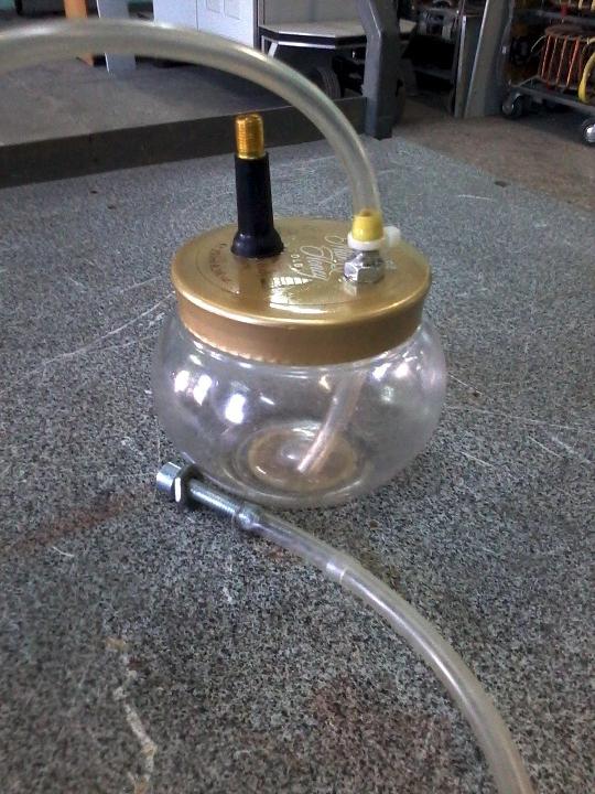

Stanislavchik
[user]VitaliyS[/user] Зачем приблуда для прокачки, разве стандартным способом не прокачать?
VitaliyS
...да никак не мог воздух весь из заднего контура выгнать, что только не делал.  %-)
а простейшая приспособа позволила решить проблему за несколько минут
Бешеный енот
Это типа со стороны калипера тормозуха идёт с наддувом?
Бафанг 36в25а500вт
Stanislavchik
И как это работает?
У меня была такая же проблема на задней magura mt5e, я грешил на пластиковые штуцеры.
VitaliyS
Цитата: Бешеный енот от 24 Май 2019 в 09:54Это типа со стороны калипера тормозуха идёт с наддувом?
... все верно. технология простая. Наливаю в емкость тормозную жидкость. резьбу штуцера на калипере обматываю фумкой, чтоб через резьбу меньше жидкость сочилась. Бачок на ручке пустой. Подсоединяю шланг от емкости к штуцеру. Подключаю к ниппелю пистолет компрессора, и очень осторожно даю давление. Тормозная жидкость и емкости заполняет систему. Воздух выходит наверх через бачок. нужно только не допустить переполнения, удаляя жидкость шприцом.. Когда воздух весь вышел и идет просто увеличение уровня жидкости, одеваю крышку бачок, снимаю штуцер, освобождаю от фумки. естественно какая то часть жидкости на калипере вытечет. тряпки в помощь.. Затягиваю штуцер.В моем случае воздух в систему в момент переключения не попал. Если вдруг попадет, то уже спокойно можно выгнать обычным способом.

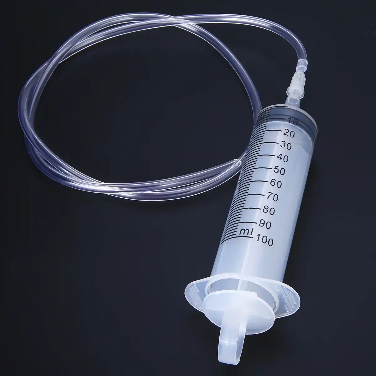

Бешеный енот
#1865
У меня есть шприц кубов на сто,если не больше.
По-моему,можно добиться такого же эффекта без этой приблуды.
Вот чо нашёл в сети.
Бафанг 36в25а500вт
VitaliyS
... в моём случае был шприц только двадцатка, его объема мне не хватило бы. пришлось делать из того, что оказалось под рукой)
Бешеный енот
Вот та штука на фото,как мне кажется,идеально подойдёт.
