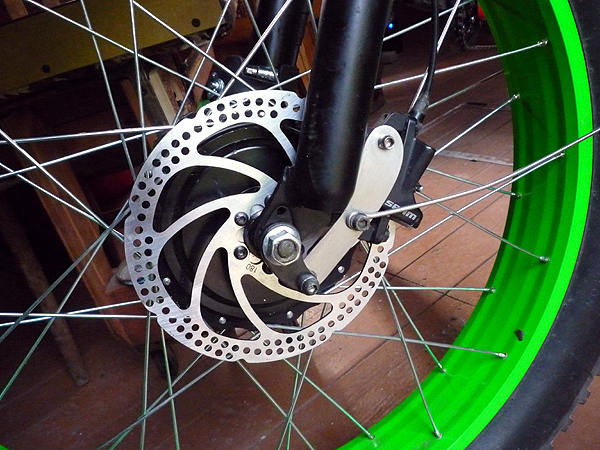

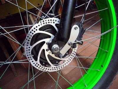

Цитата: Jones от 11 Сен. 2020 в 08:09То есть калипер выставляется руками, снизу/сзади ставится лист бумаги или фонарь и смотрится глазами, чтоб на открытых колодках зазоры справа и слева были одинаковые и ровные. Это дольше, минут 10, но надежнее и зазоры получаются максимально большие.
Звыняйте, но это какая-то полная теоретическая фигня. Пользуюсь дисковыми тормозами не первый год, никогда не имел с ними проблем, и сейчас не имею, и совершенно точно знаю, что бумажки с фонарями пригодны только для выяснения, какая колодка стоит ближе к ротору. Это единственное, чем они могут помочь. Ну разве что еще, сломав глаза, может быть, если повезет - определить участок, где погнут ротор, что однако куда проще выяснить, приставив к перу обычный маркер или лучше флакончик женской губной помады (стереть проще). Выставлять калипер вручную, пытаясь поймать ничтожные доли миллиметра - это какое-то китайско-мазохистское дрочево. С интересом посмотрел бы, как Вы это делаете. Гораздо проще и правильнее поймать всегда индивидуальное его правильное положение - при сухих и чистых роторе и колодках ослабить те болты, которые направлены вдоль пера, зажать ручку тормоза и снова их затянуть. Именно эту методу советуют все нормальные мануалы.
Что же касаемо шайб, речь о дистанцирующих шайбах, которые при необходимости ставятся между базой на вилке и адаптером, на котором крепится калипер . Это также нормальная и известная практика, потому что вся геометрия здесь индивидуальна - база ("уши") на разных вилках могут быть приварены чуть ближе в направление "к втулке" или чуть дальше. Это микроны, но при столь же микронных зазорах в паре колодки-ротор их влияние не может не сказываться. Если там все жестко и нормально затянуто, адаптеру совершенно все равно, стоять вплотную к базе на вилке ("ушам") или на расстоянии в микронную толщину шайб, которые являются всего лишь шайбами точной подгонки. И откуда Вы вообще взяли "полусферические" шайбы? Почему именно полусферические? Между "ушами" и адаптером ставятся обычные плоские.
Повторю еще раз, легкое трение после демонтажа калипера всегда возможно и естественно, как ни прыгай с ключом - это особенность конструкции с микронными зазорами. Оно вообще ушло бы после первой поездки, т. к. калипер позиционирован правильно, просто можно было решить сразу, потому и решил. А зазоры между колодками и ротором должны быть именно микронными, иначе пропадает весь смысл "концепции" дискового тормоза.
Моя практика опровергает все, что Вы написали - никогда с тормозами проблем не имел и не имею, калипер выставляю всегда только так, как написал, и все работает отлично, в т. ч. и сейчас.

Цитата: Север от 11 Сен. 2020 в 08:39Почему именно полусферические? Между "ушами" и адаптером ставятся обычные плоские.
Потому, что отливка у калипера бывает разная. Если у Вас хорошая вилка, кронштейн и калипер, то достаточно плоских шайб. Я тоже, пока на велосипедах настраивал тормоза ограничивался самовыравниванием. СтОило попробовать это сделать на самокате, как я познал все тяготы и лишения, а с учетом скорости вращения самокатных колес даже небольшое ширкание при езде приводит к сильному нагреву. Если тормоза не выровнялись сами, значит на то есть причина.
Глаза ломать не надо, там не микроны.

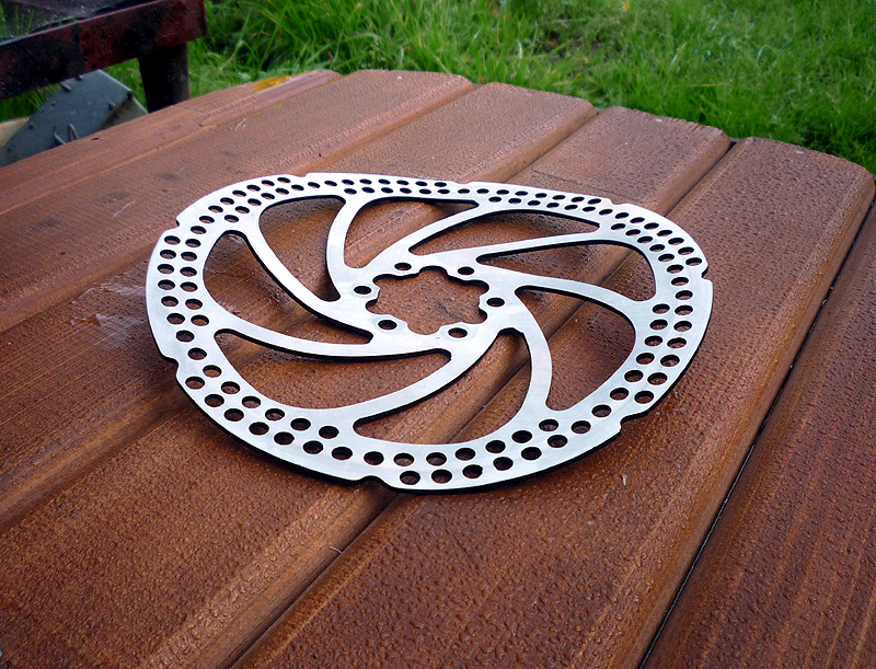

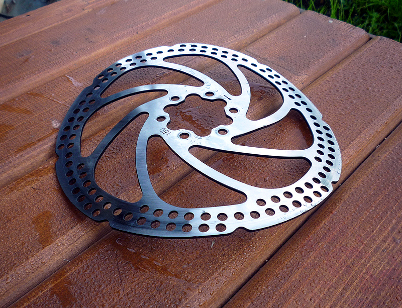

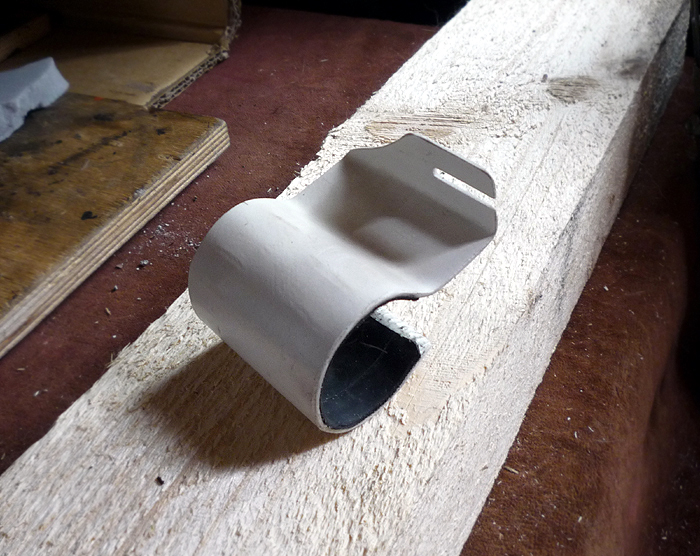

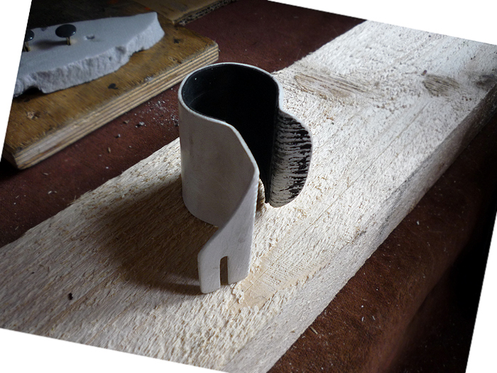

А есть какая-то разница, каким образом получилось "выравнивание", если оно получилось? Это прям так важно, да? :) Тут вот другое всплыло. Сделал корректор в виде хомута с прорезью, крепящийся на перо вилки, и ротор, казавшийся мне ровным, оказался безбожно кривым :D Тут вот я лоханулся, признаю. Правил его, правил, так и не выправил до конца: очень противная неровность, не на большом сегменте круга, а на участке сантиметра в 3 сперва в 1, потом в другую сторону. Никак не поймать и особенно трудно правильно отогнуть в направлении к ступице. Плюнул, взял бормашинку с маленьким самодельным шлиф-диском, прошел этот сегмент, потом прошерстил все наждачкой на ровном бруске - лучше не стало, на большой скорости слышно противное "звонь-звонь", а потом еще раз "звонь" - т. е. как бы две впадины или наоборот "бугра" разной длины. Да еще и ручка тормозная начала торкаться в руку на этом участке. Совсем не дело. Купил новый ротор 180, поставил - думал, опять плясать с настройкой, так нет - просто зажал по обычной схеме ослабленный калипер на роторе и затянул болты, и все, работа тормоза идеальная при микроскопических зазорах. Старый и новый:
Кстати сказать, почему предпочитаю роторы не со слишком фигуристым обводом. Если их приходится править, когда смотришь в торец, "бегущая волна" не сбивает глаз.
Север

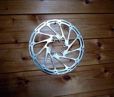

Блджад. Не покупайте огнетушителей на толкучке, а компонентов сложнее ниппельного колпачка - в провинциальных лавочках. Поставил, называется, новый ротор. "Рассказываю!" (с) "Остров сокровищ"
Первый выезд с этим ротором не был скоростным, т. к. ехал по убитой грунтовке. Вроде работает и работает тормоз, нормально работает. На следующий день поехал в другом направлении, по хорошему шоссе. Начал тормозить на скорости за 30 - вел тормозит рывками, аж с седла сдергивает. Что-то крутовато для притирания. Мож думаю налипло что. Осмотрел, нет, но следы от колодок неравномерные, при ровном роторе чуть меньше половины сегмента круга след шире. При этом не шоркает. Дома попытался поколдовать, а толку, если ротор неравномерный по толщине? При этом попытки его как-то помацать позволили выяснить, что это самый обычный пластилин для ашанов "на сдачу". Я никогда не имел дело с мягкими роторами, тормозами раньше пользовался в основном авидовскими, поэтому долго не мог понять, почему никак не удается нормально позиционировать калипер - колодки затирают то сегментами, то по всей окружности, то одна, то другая, в зависимости от того, в какую сторону пытаешься выправлять ротор. Плюнул, выкинул его нафиг, взял свой штатный, отшлифовал плоскостью с двумя типами наждачки, воткнул обратно, немного повозился с маленьким разводным ключом (используется в качестве правщика) - вуаля. Ничего не затирает, тормоз работает идеально. А все потому, что штатные срамовские роторы у Ино сделаны не ногами и не из теплого говна, нужно было только проявить терпение. А эту какашку, которую можно скрутить в трубочку, можно зато использовать как проставку-рассекатель для конфорки :D

А нафик, в моем случае - достаточно просто ровного диска. Даже калиперы штатно стоят непоср. на адаптерах, без полусферических сухарей.
И да, вельми рекомендую, такой простенький корректор очень хорошо помогает в процессе правки ротора.
