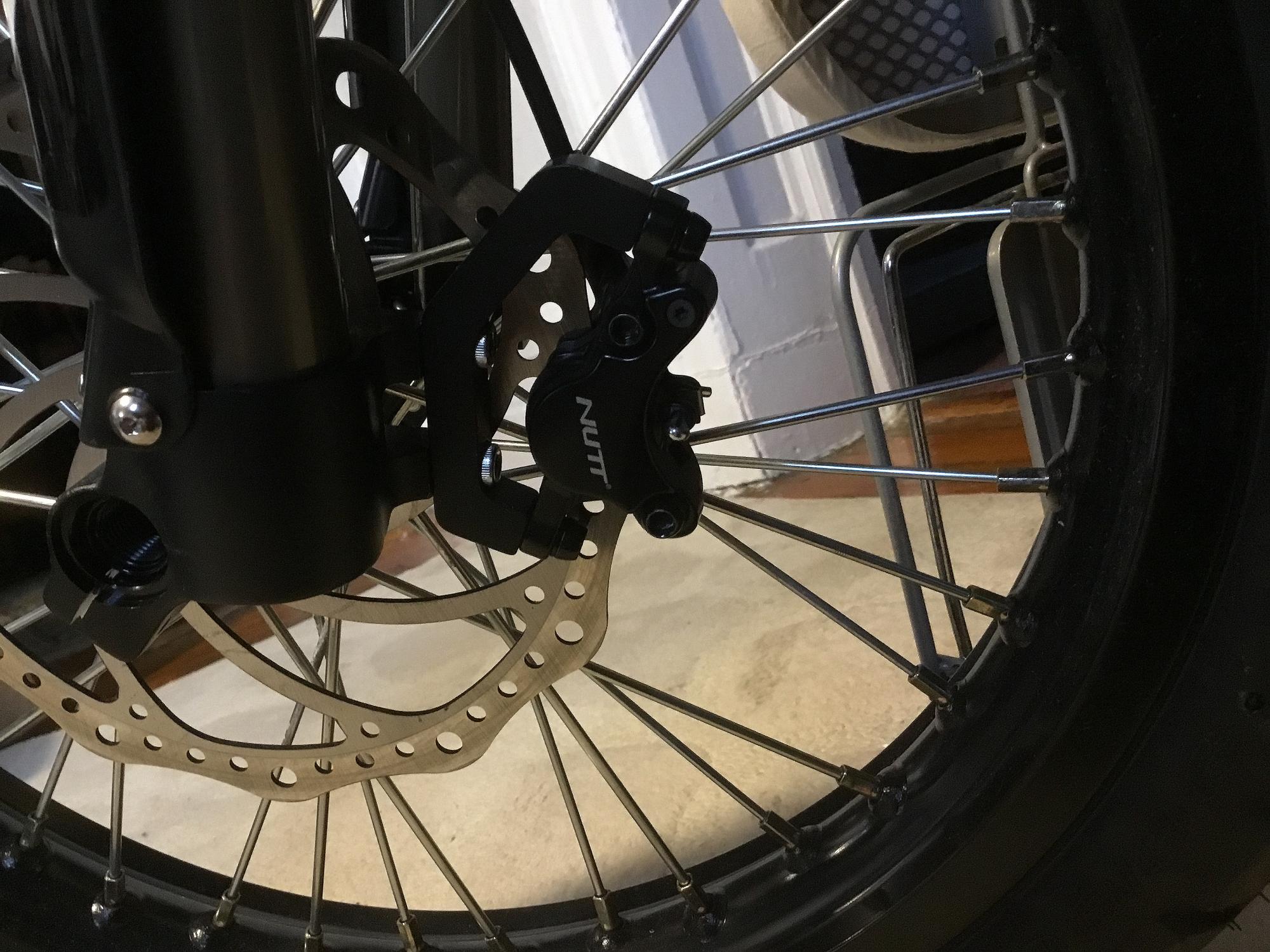

Вместе с приобретением тяжёлого байка пришла проблема хороших дисковых тормозов. Желательно не велосипедных. Хотелось бы вперёд поставить скутерные или питбайковские. Вопрос: есть ли такие суппорты и роторы, которые без переделок подходят к вилке DNM volcano? Она ведь не совсем велосипедная.
Пока что там стоит 203 велоротор и гидравлика nutt

[user]e-scooter[/user], столкнулся с тем же самым и точно могу сказать, что нет, никак, надо или переходник пилить, или переходить на вилку от питбайка (перья fastace к примеру). У этой вилки крепление рассчитано на велотормоза с их усилием, даже у питбайка усилие переднего тормоза в разы больше, поэтому может вырвать крепление на DNM, но, у ДНМ можно поставить 2 диска, с обеих сторон, и даже втулка на алике под это дело есть

[user]Magnitarus[/user], спасибо! Видимо придётся переходить на питбайковские комплектующие.

Не припомню ни одного случая отрыва мототормозов от веловилки. Если собирается не мот, а мопед, веловилка с адаптером предпочтительней. кмк  :ку:
e-scooter
[user]Stanislavchik[/user], если бы можно было купить готовый адаптер, для вилки и для втулки, не было бы вопросов, а сам я в домашних условиях как их изготовлю.
