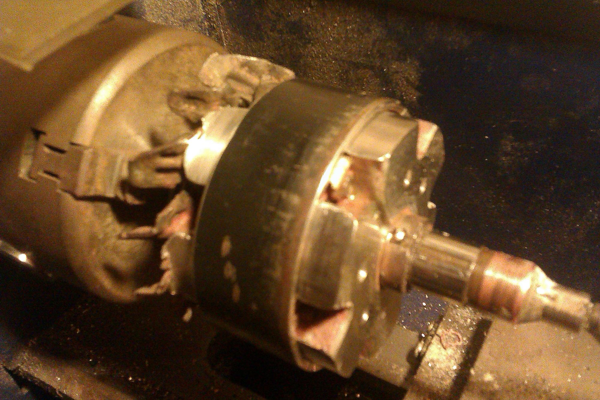

Mex! За такую проделанную работу, вам уже памятник полагается! Распилить магнит! Алмазным диском!

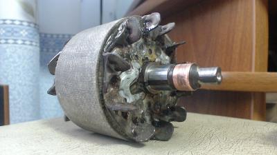

Давно слежу за темой. Как то давно переделывал такой генератор для ветряка. Распресовывал якорь и место катушки возбуждения ставил кольцевые магниты от динамиков.  Думал применить такой генератор в качестве двигателя, но смутил очень низкий КПД. Решил не связываться.
Желаю вам удачи! У вас неплохо получается то, за что другие не берутся.
Мечтаю установить на электровелосипед солнечную батарею.
Mex
#245

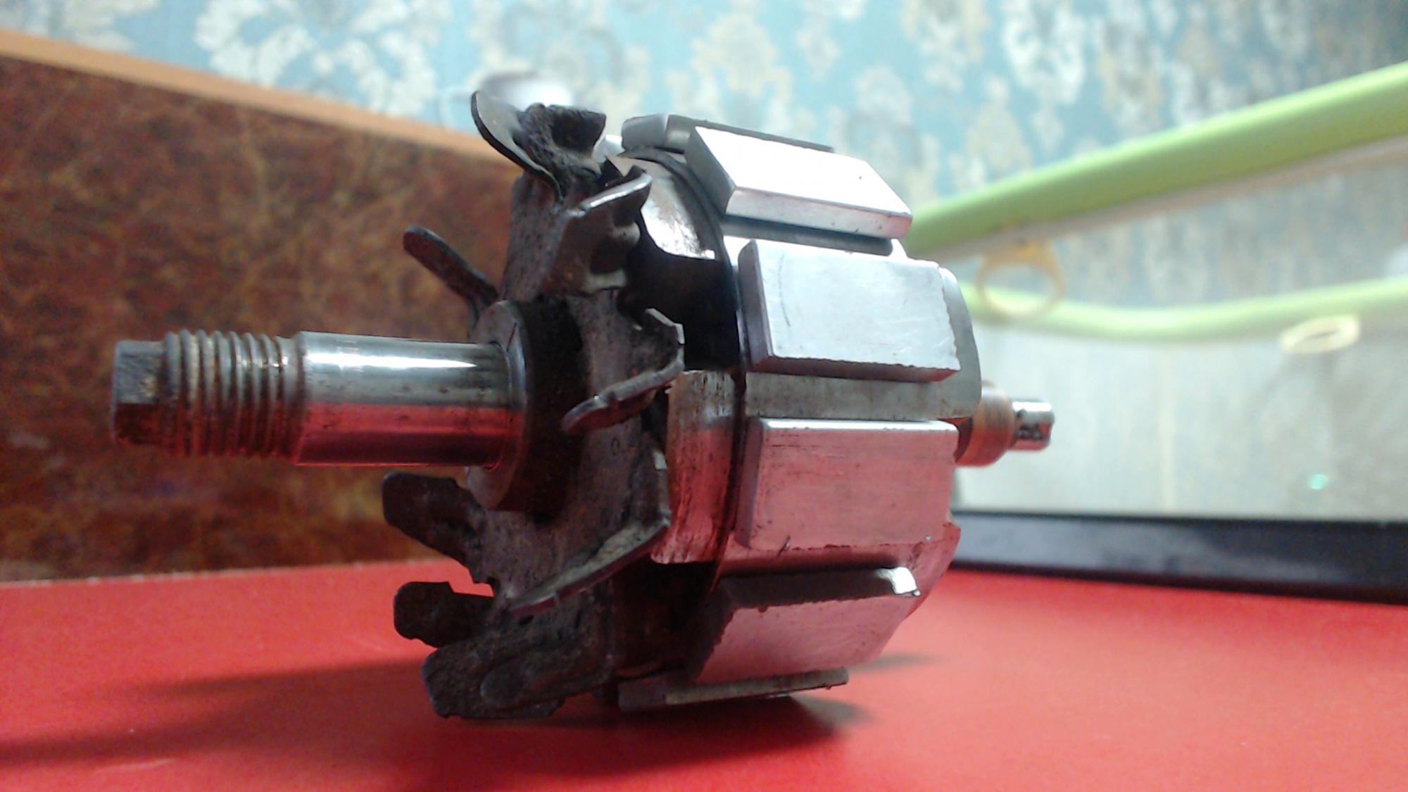

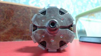

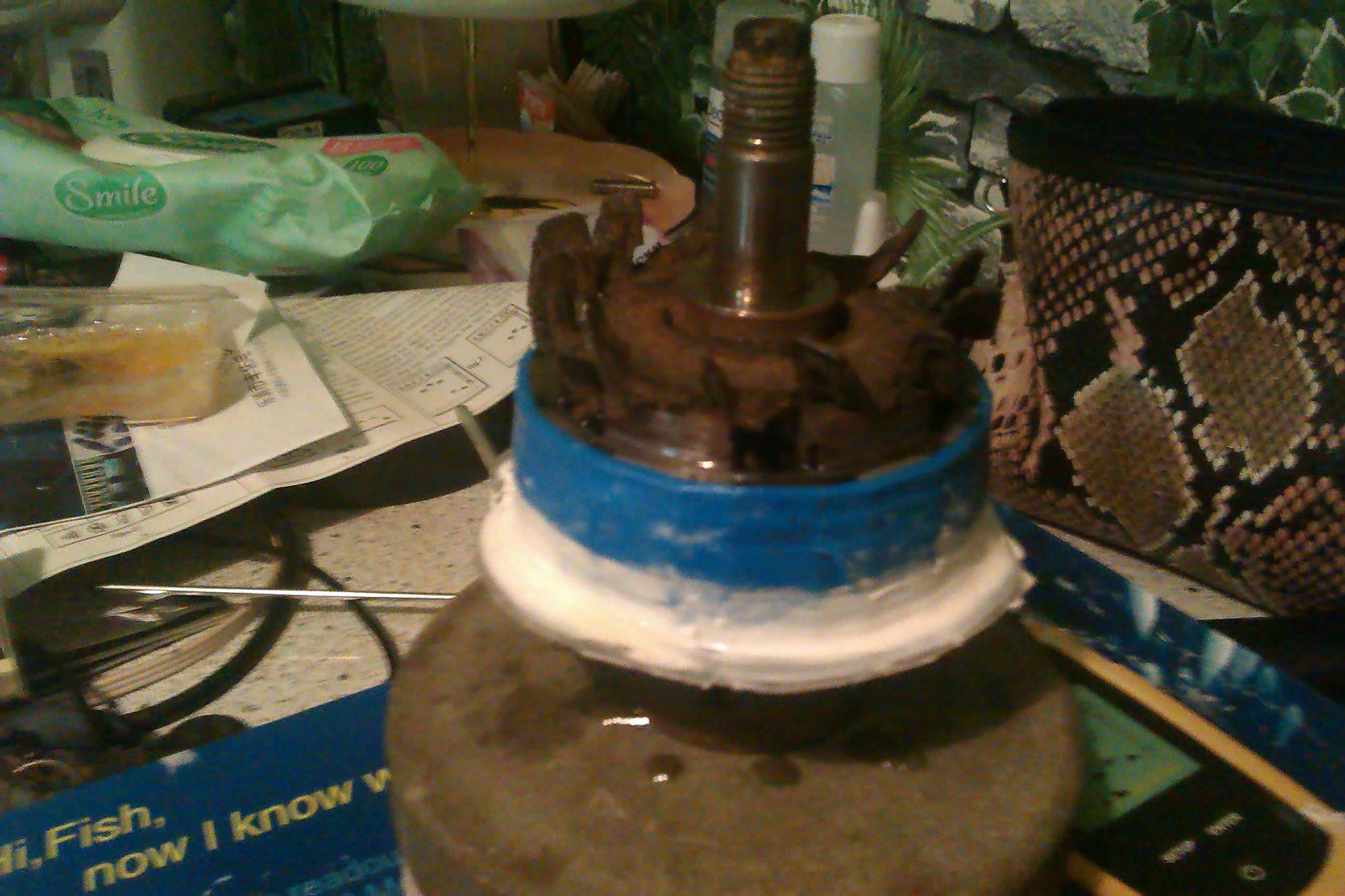

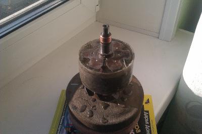

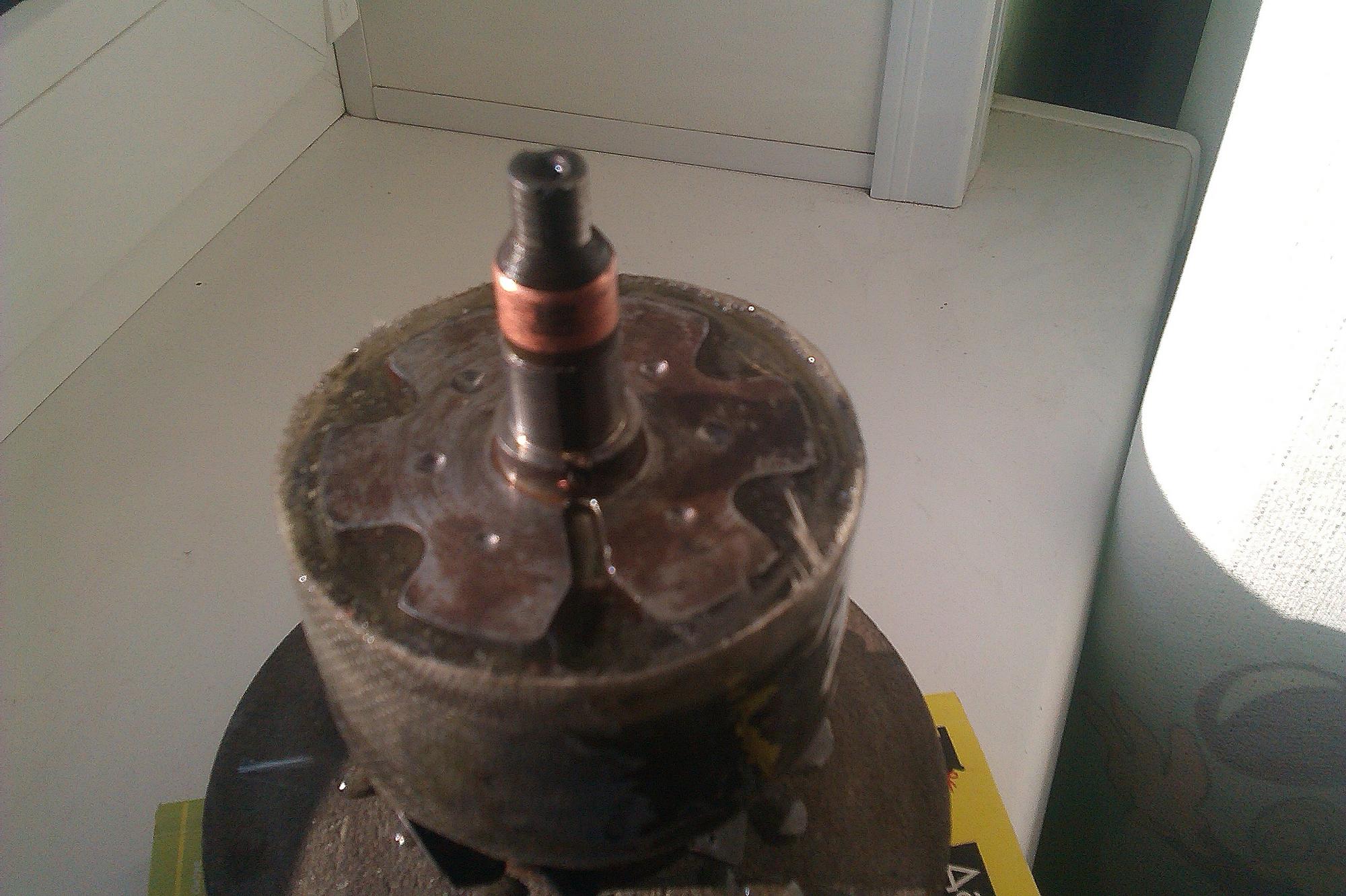

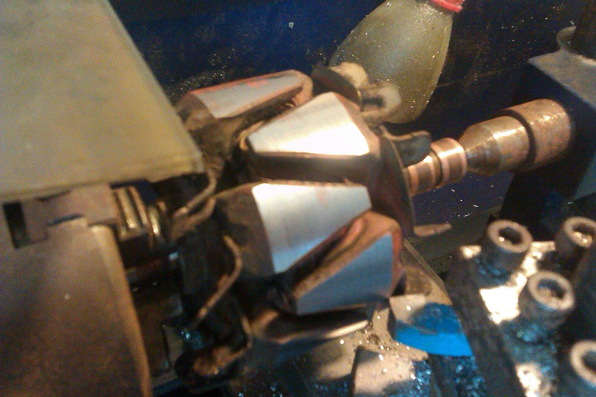

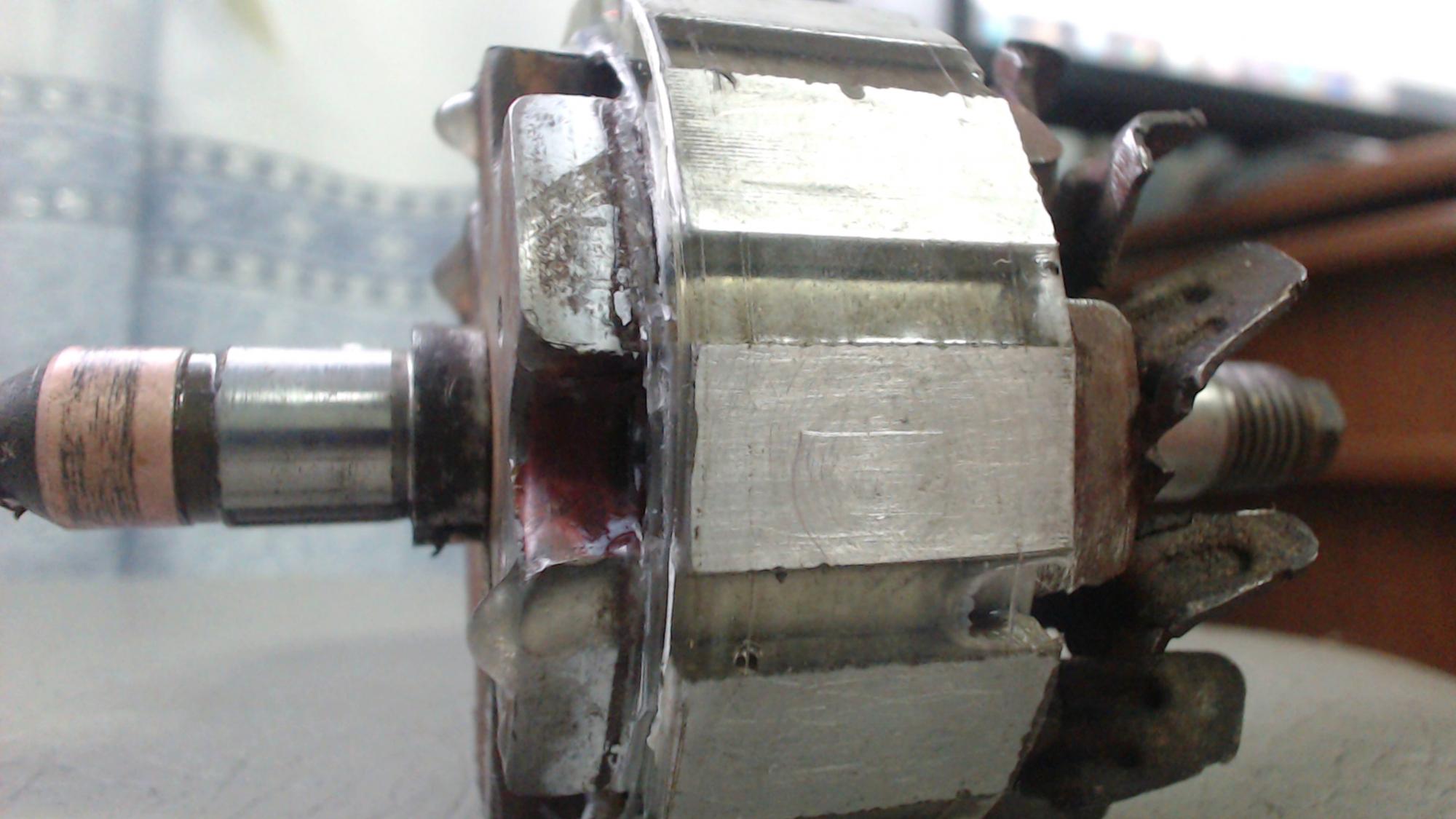

Отшельник, магниты ломать мне подсказал Rus25, огромное ему спасибо и за магниты тоже  :exactly:

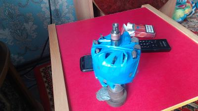

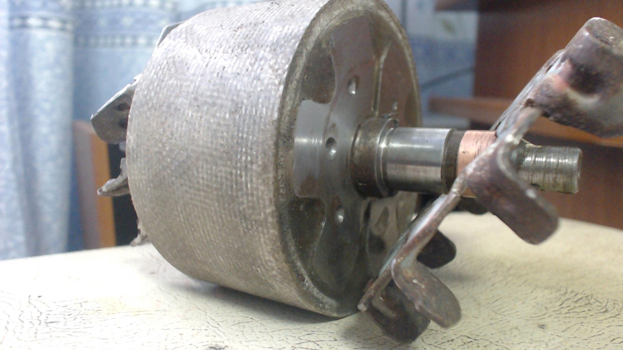

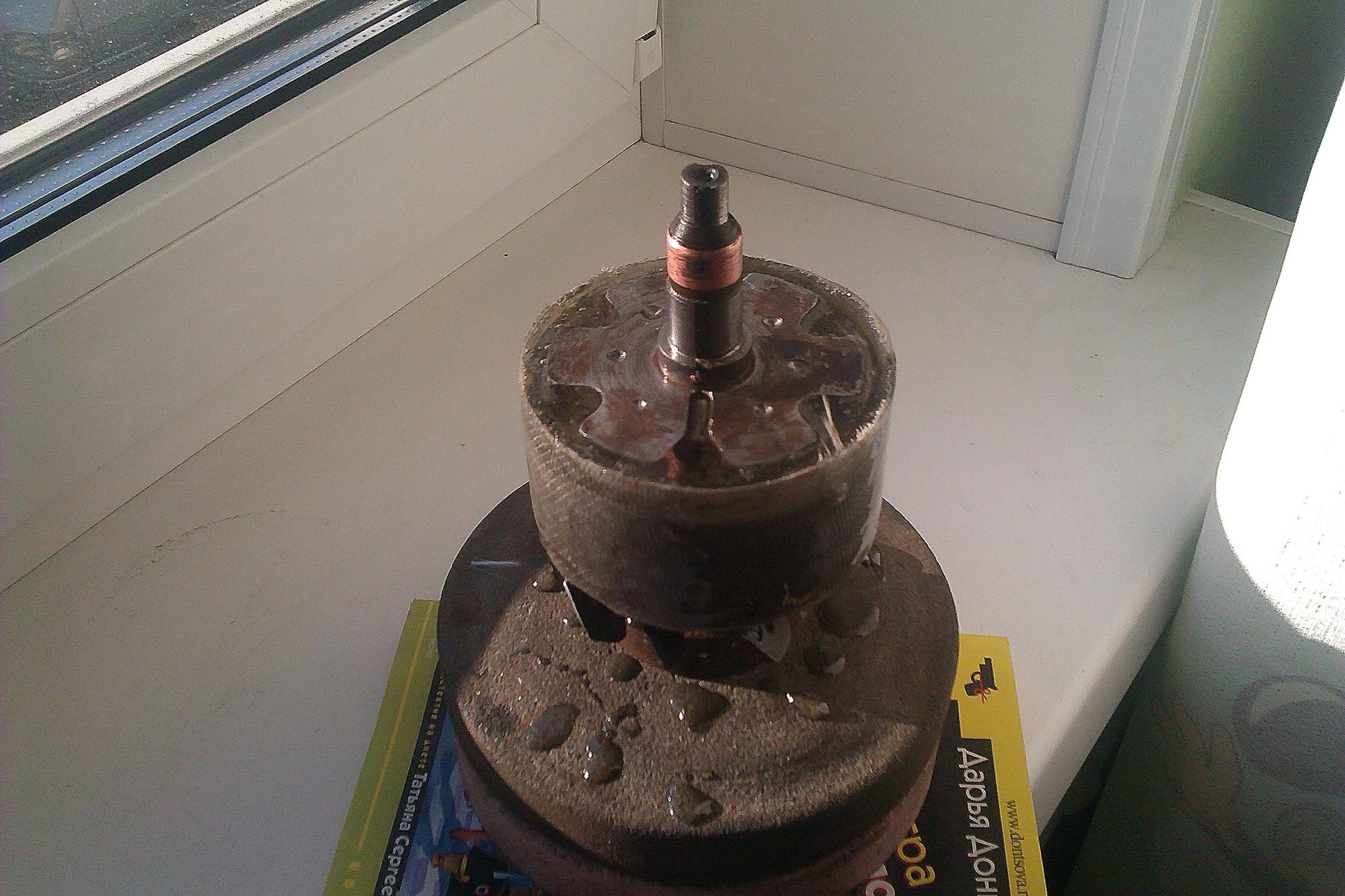

это не весь процесс переделки , я магниты еще скруглял ...... очень тонкий процесс. мне повезло что я магниты не переломал, после того как закончилось мое терпение абразивом их обтачивать, я начал обработку резцом. точу и волосы дыбом от страха  :-D
здесь пока только начал
https://youtu.be/s6cSH98kvEM
здесь уже закончил точить и приступил к бандажу
https://youtu.be/aqWmexIiLME
а это до кучи  :-)
я не единственный кто занимается подобной деятельностью https://electrotransport.ru/index.php?topic=1969.1890ъ

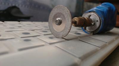

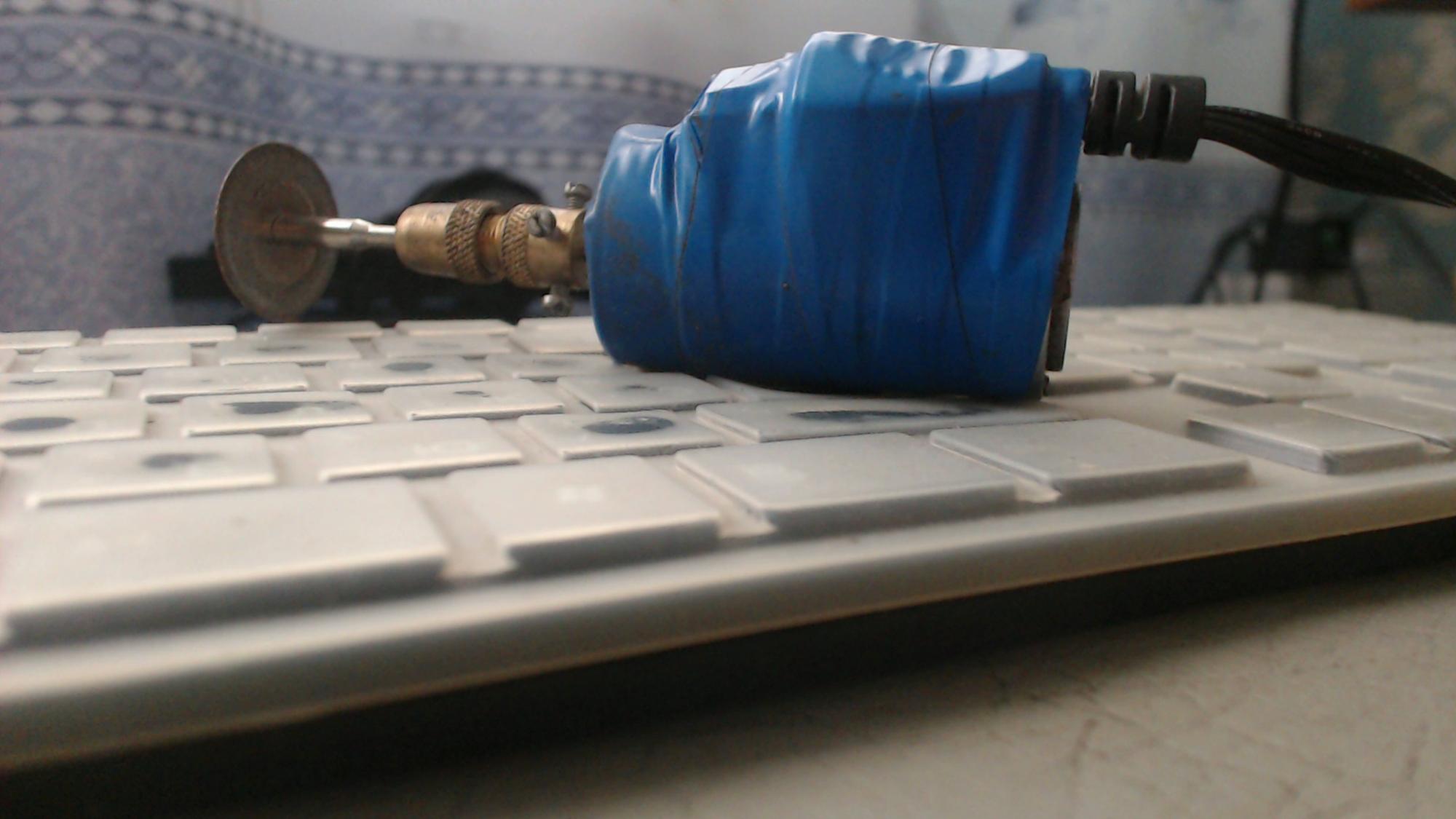

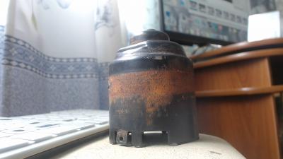

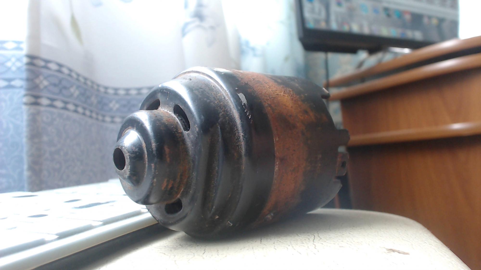

я видимо ввел в заблуждение по поводу алмазного диска....
вот он..... движок ДПМ.
а пилил не полностью, делал надпилы со всех сторон примерно по миллиметру, а за тем ломал резиновой киянкой для забивания штапиков на пластиковых окнах, раньше практиковал  ;-D

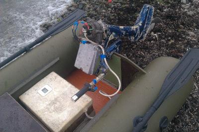

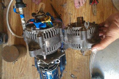

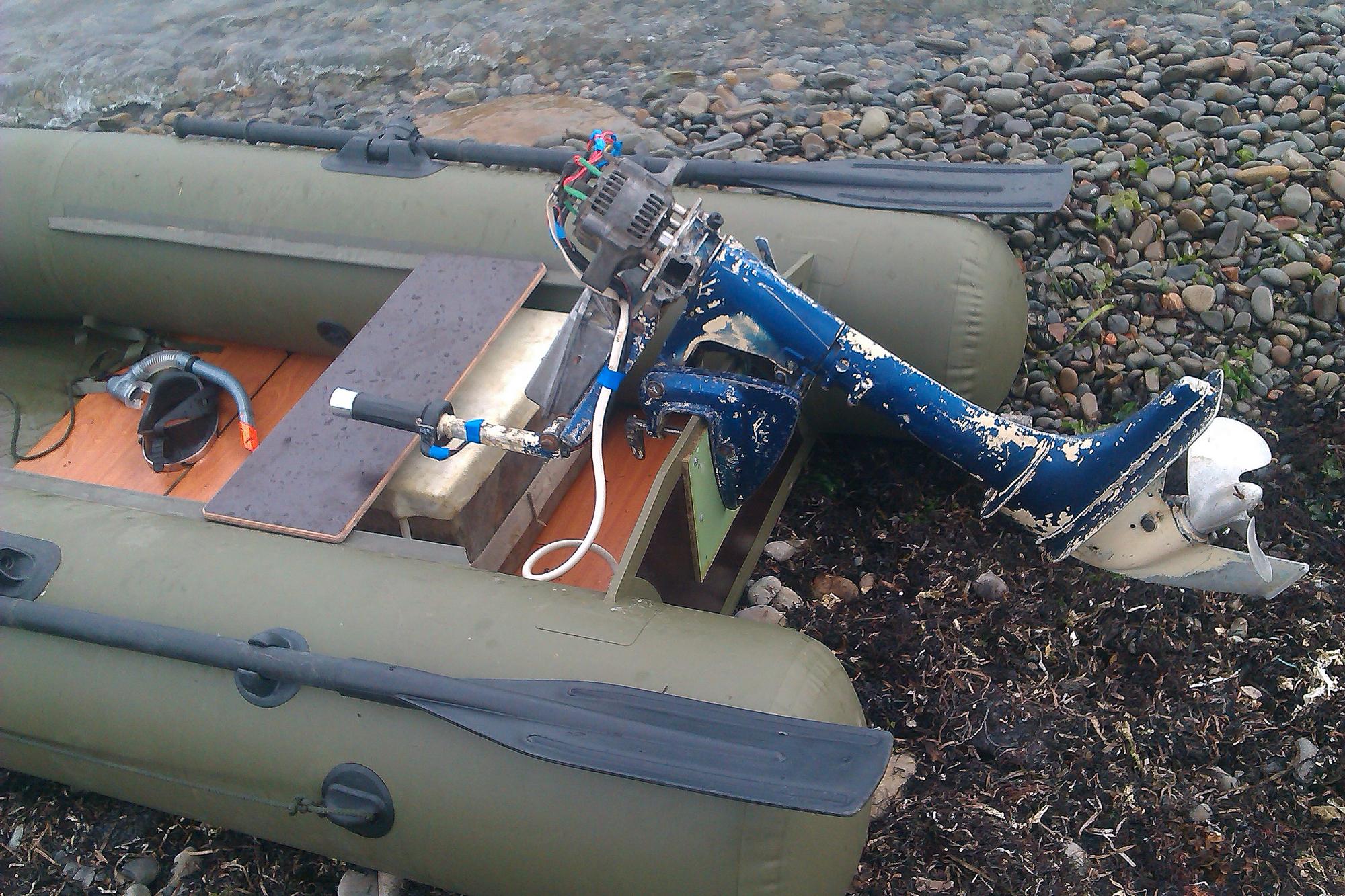

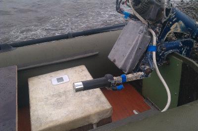

свежие испытания , налетай   B-)
в общей сложности лодка прошла около 10км , гена нагревается очень сильно, возможно еще рано судить о его не пригодности, с самого начала отказал вольтамперметр ... из-за этого я можно сказать лишился зрения.
объективными испытания назвать нельзя , его нужно настраивать по току и по оборотам, а уже говорить почему он греется можно только после этого.
рука терпела 4 секунды, я даже плюнул в него ... не кипело.
одним я доволен, он разогнался не хуже старого гены с ОВ.
какие дальнейшие варианты развития касаемо именно этого мотора посоветуете ? (знаю что не тут спрашивать нужно)
доказательство того что я доплыл до кораблей на рейде  ;-D
https://youtu.be/xNMucrezNXg
батарейка на камере села, по жпэсу в районе 10 км\ч , но как то я своему телефону не доверяю, на первом видео мы шли 7.9 км\ч , а тут я один и 10.... как то маловато
https://youtu.be/Cgqzt8gRWMo
Старков Александр
Только сейчас увидел что у тебя подводная какая то не правильная :(  лучшие показатели когда ось винта горизонтально ... но тогда плита будет в низ смотреть, что будет топить корму. вариант срезать её нафик и выхлопную тоже!
Mex
допустим я уберу то о чем вы говорите, и что ... сразу на глис выйду ??
мотор греется, вот это проблема номер один.
Старков Александр
Совсем греться конечно не перестанет. но выход на глисс ощутимо снижает потребляемую мощность... сам знаете. Опять из своей практики- самое первое моторвесло было длиной 3м лодка шла 6км\ч ,но было плохо рулить и неудобно по нескольким параметрам . Обрезал на 1200см, (о чём сильно пожалел) скорость упала на 1км\ч :(  . Причина : ось вращения гребнова вала стала менее параллельна  поверхности...
Старков Александр
А может карденально  изменить? поменять подводную?
