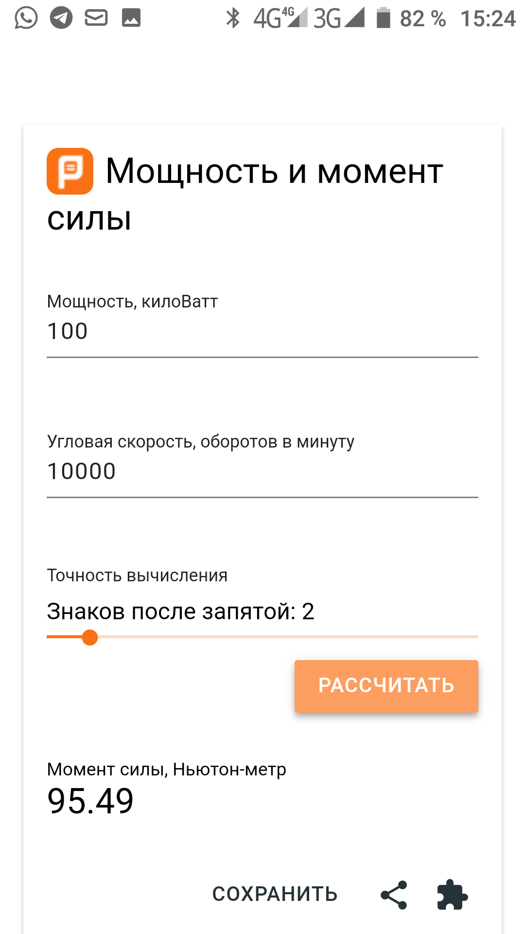

Цитата: jim229697 от 13 Янв. 2019 в 13:22Лучше подскажите как момент замерить.
Момент не замеряется. Он легко высчитывается исходя из данных по оборотам напряжению и токе.
Напряжение делить на окружную скорость в радиан/сек (макс обороты на этом напряжении/9.55) и умножить на максимальный ток контроллера (ведь момент именно от имеющегося контроллера интересен)
jim229697
Этот калькулятор правильно вычисляет?
Добавлено 13 Янв. 2019 в 15:23
Цитата: Mex от 13 Янв. 2019 в 15:17материал фальш ротора какой ?
алюминий
YTW200
Вторая формула правильно считает. Она учитывает именно указанные мною данные (вольты амперы обороты)
Проверил по ней свой мотор для багги. Сошлось полностью с тем что я расчитывал сам.
jim229697
Это хорошо. Я на второй калькулятор и опирался, когда рассчитывал. Получается у этого мотора ~48Н*м крутящий момент
YTW200
Это ж из каких данных исходя? Что то сказочно.
jim229697
Ой, 4,8 Н*м получается, оказывается. На колесе будет менее 100 Н*м? Тогда я не понял как вычислить момент
