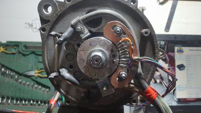

Запустил сегодня генератор от кубика! Все завертелось с первого раза, чему я очень рад :-)
На батарее 53 В показало почти 3000 об/мин, ток ХХ 6,5А, при этом нагрелся он за ~10 мин до 30°С при 18°С окружающей среды. Нечем замерять крутящий момент, но рукой удержать невозможно даже с места. Дольше всего мучался с датчиками холла, но результат мне понравился
Спасибо Роме [user]YTW200[/user] и [user]chujoyya[/user] за помощь в постройке мотора и добыче компонентов для него.

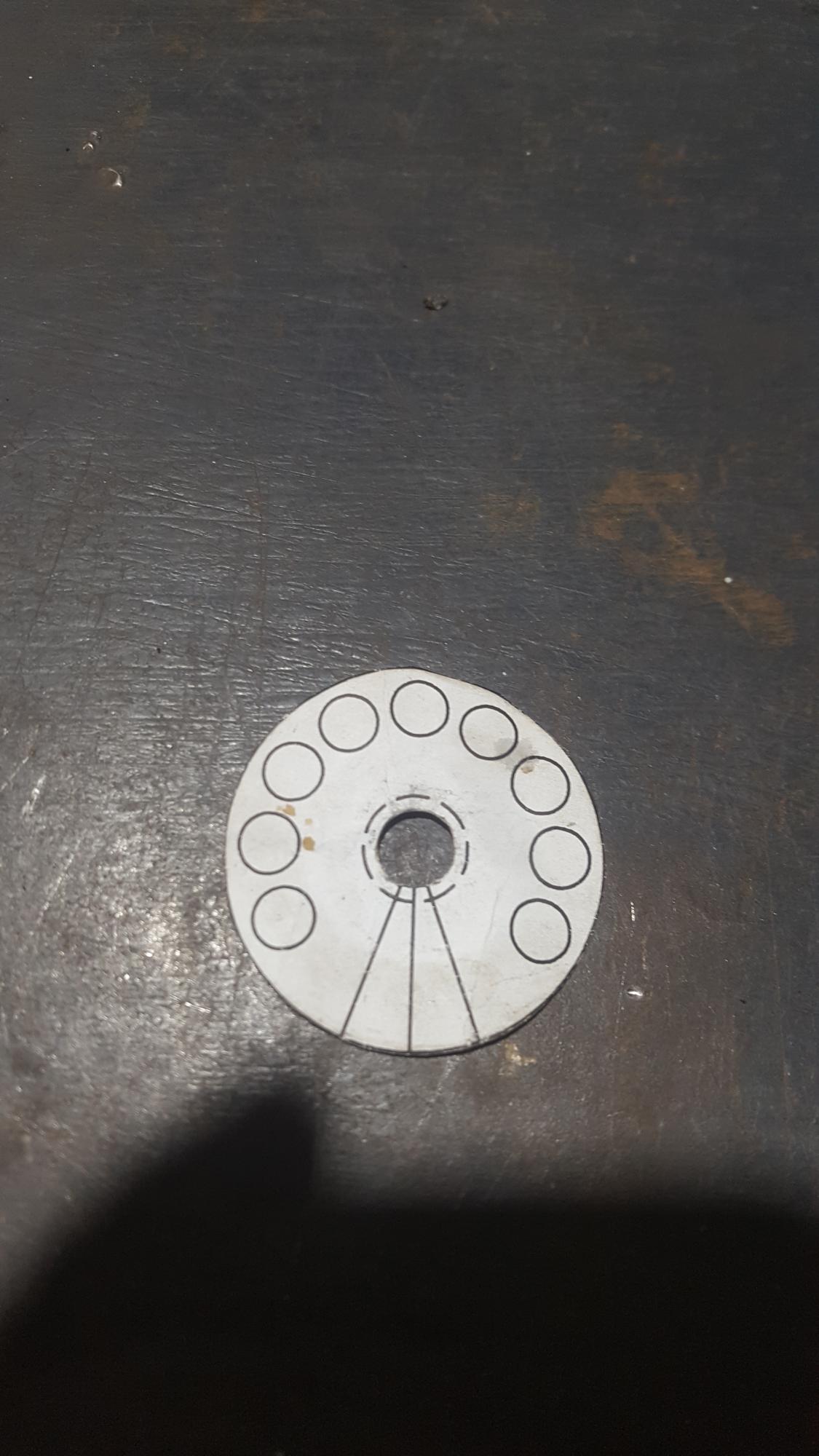

Цитата: jim229697 от 13 Янв. 2019 в 11:34Дольше всего мучался с датчиками холла, но результат мне понравился
На фото вижу шайба на которую наклеены магниты равно количеству полюсов над которыми нависают датчики холла .а какое расстояние между датчиками ...???   И еще может кто скинет фото как установлены датчики относительно движка от сидирома компьютера .а то на ротор движок закрепил а как должны закреплены датчики не могу сообразить..Спасибо за ранее!
jim229697
#3450
Там не расстояние, а угол. 20 реальных градусов между датчиками = 60 электрических градусов. Я вот так делал

у меня кстати возникла идея, как в домашних условиях делать дырки на текстолите для утопления магнитов.. технология ЛУТ мож знает кто...
вытравить медь и потом аккуратно высверливать, либо сразу высверливать, главное то, что чертеж будет не от руки, а с компа.
jim229697
#3455
Цитата: edw123 от 13 Янв. 2019 в 13:00Да пальцами нельзя было удержать моторчик за 1руб 50 коп от батарейки за 17коп.
У моего моторчика вал на 17+ рука в перчатке. Судя по току мотор нагрузку не ощутил, а на практике аналогичный мотор 20 кВт с батареи тянет в пике. Лучше подскажите как момент замерить. Прикрутить один конец метровой трубы к валу, второй конец положить на весы, при этом труба расположена горизонтально, обнулить весы в таком положении и дать газу. Показания на весах делю на 102 и получаю крутящий момент? Правильно мыслю?
[user]Mex[/user], наклеенная бумажка выходит быстрее и дешевле. Я на момент клеил- держится хорошо, потом клей без остатка снимается
