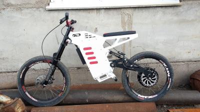

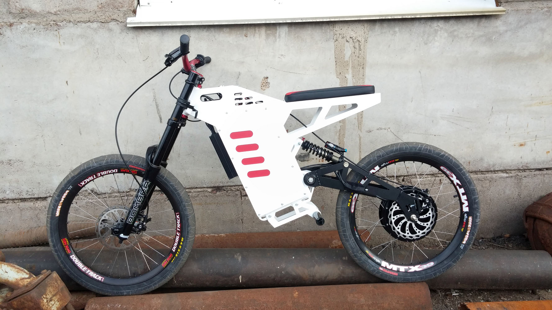

Farit
Вот чертежи версии PX-42 шириной корпуса 110 мм. Рама проектировалась под однокоронку. Двухкоронку купил случайно.
При установке двухкоронки с ходом 200 мм (как на фото) уходит угол вилки и получается чоппер. Попытаться выровнять можно задним амортизатором, но на рост 176 будет высоковато.
Зато на скорости ведет себя устойчиво  :exactly:
Сидушку надо делать широкой, в версии на фото она узкая и будет меняться.
Задний маятник из листа (забыл толщину, вроде 6 мм), очень жесткий, если взять за верх колеса и покачать в стороны, то отклонения почти нет, на скорости в поворотах проблем нет.
Желающие могут перепроектировать и поделиться результатом.  ;-)
Можно поставить съемный педальный узел, ИМХО, не нужен.
Сейчас перепроектировал на ширину 140 мм, с коррекцией угла под двухкоронку, с зажимными дропами-тисками под кромотор.
К сожалению, еще не откорректировал чертежи, т.к. во время изготовления были внесены отдельные улучшения в раму, маятник, сидушку и т.д.
Кто будет делать раму, прошу выкладывать фото на форуме, вносить предложения.  :hello:

прикупил по случаю, на свой PX 42 вилку марзочи 888 (двухкоронка 200мм хода), еще и с высокими коронами, это еще +30мм вверх. Как и писал [user]Farit[/user], естественно перед заметно поднялся, но если бы только перед, поднялась и сидение, высота от земли до сидения получилось около 960мм. Мне с моим ростом 169см, это очень не комфортно. Решил изучить автокад  :facepalm:(первые дни голова пухла  :-D) с целью перерисовать чертеж под себя, под свои компоненты. Основная задача высота сидения не выше 850мм, педалей нет и не будет (пришел к этой цифре експерементальным путем).
И вот при этом что получается, если закладывать конструкцию маятника с ходом 200мм, то стандартное колесо 26 дюймов упирается в сидение (в смысле в раму под сидением) максимально  ход можно сделать около 140мм ( но хочется больше), и то с моим амортизатором 240*76,для этого нужно сильно разносить точку крепления амортизатора на маятнике, и ось вращения маятника.
Варианты решения:
удлинять маятник-- наверное нерационально, из за прочности конструкции;
укоротить сидение-- не красиво :-) ;
уменьшение диаметра заднего колеса, например 17 мото (типа от мопеда дельта ), скорее всего к этому варианту и приду;
Ну и еще, ширину рамы буду делать 140мм, при 100мм сидение не удобное, а размер короба под монстров, при ширине рамы 140, теоретически должно уместится до 20 монстров.

[user]genamuy[/user], двухкоронка - зло, и не жмитесь по ширине - делайте 150-155 мм, потребуется для тепло/влаго/вибро изоляции.
genamuy
[user]se80[/user], ну с шириной буду определятся в последний момент, делать буду еще не скоро, возможно в конце этого сезона, пока не спеша, когда есть настроение, рисую. Определяюсь с диаметром заднего колеса, потому что, как писал выше, вокруг него будет рисоваться вся задняя часть. А почему двухкоронка --зло ?  :-D
Еще предложение к [user]Farit[/user], на вертикальных и горизонтальных деталях рамы дорисовать (как бы это описать :-)) небольшие, например 5*5мм выступы и пазы, по принцыпу пазлов, что б во время сборки детали четко ставал одна относительно другой и не ловить все эти милиметры с линейкой, на собственном опыте почувствовал как это напрягает. Я так и сделаю в своем чертеже, если не услышу  от вас противоречий
