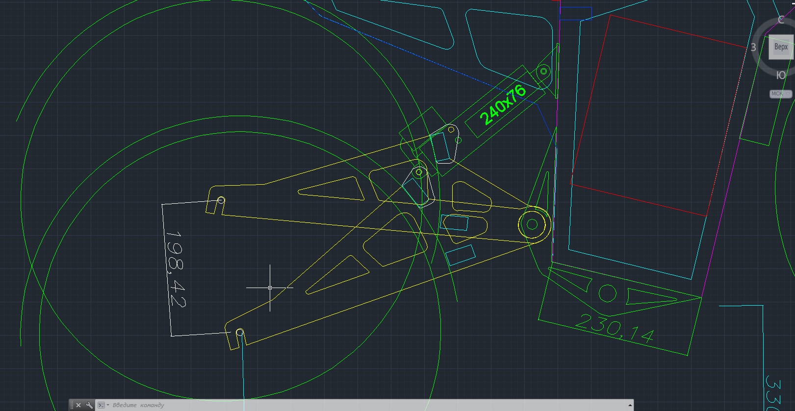

Какая геометрия маятника лучше?
andreym
нижняя, более плюшево будет отрабатывать мелочь
PeaceHaver
Правило, вроде, одно: в конце хода подвески рычаг должен быть перпендикулярен оси амортизатора.
AdeptusOne
А прогрессию сможете засунуть? :)
genamuy
а я, вот, рисую так. Учитывая рабочий ход амортизатора (у меня 76мм), выбираю такие точки крепления амортизатора к раме и маятнику
, чтоб в итоге получился определенный ход задней подвески ( в моем случае 200мм)
крошка, kelly kls7230, LiPo 80B (22s) 37Aч (монстры)
А если точнее, то прямая от оси заднего маятника до точки крепления амортизатора в конце хода должна быть перпендикулярна оси амортизатора.
ferum
В подобной схеме нет прогрессии! На всем ходе подвески работа линейная. Смещая точки можно добиться разной жесткости при одной и той же пружине. Но все линейно!! Просто ход Точки крепления аморта к маятнику будет либо полностью в оси пружины, либо часть хода будет съедаться за счет продольного перемещения. Тогда будет мягче.
Добавлено 06 Март 2015 в 23:25
Верхний вариант будет мягче при одинаковой пружине.
ferum
На самом деле подход простой. Есть желаемый ход задней подвески, и есть рабочий ход самого амортизатора. В вашем первом варианте ход аморта будет меньше, но пружина нужна будет жестче чем во втор варианте, в котором аморт будет работать на больший ход. Если у вас уже есть амортизатор и известен желаемый ход подвески, то вариант может быть только один!
ferum
[/quote]
Да ну? а ну ка померяйте линейкой рычажность в сжатом и разжатом состоянии??
[/quote]
А при чем здесь рычажность? Мы имеем треугольник, с одной изменяемой по длине стороной. На всем своем ходе, она изменяется линейно. Чтобы была прогрессия, надо чтобы меняла длину еще одна из сторон. То есть доп линки или в нижней, или в верхней точке аморта.
