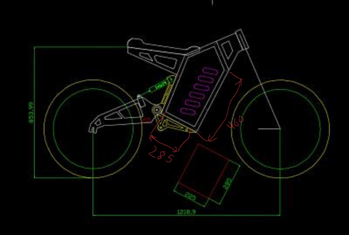

Новая итерация PX43MEv1.
Два варианта - человеческая, и для дальняка горбатая (лось!).  B-)
eVel
Красиво, но подвеска будет по мере сжатия становиться мягче, это плохо
yaredik
#688
так много монстров не влезет,тем более на ребро, сильно не желательно их  ставить,нужно на плоскость,ширину короба 225мм,от заднего колеса к переднему 285мм и в верх 460мм. вот на моем для примера,сидеть удобно,ширина не чувствуется

[user]yaredik[/user], тогда лучше делать отдельный съемный бокс для пакетов-монстров. С такой шириной корпуса получится танк.

а где размеры батарейного отсека?

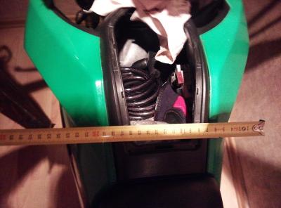

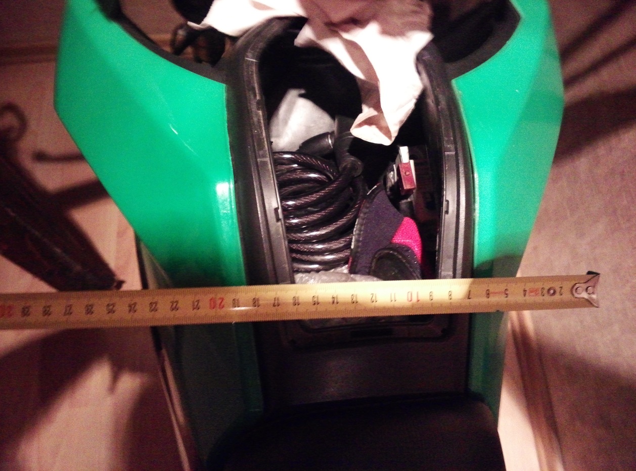

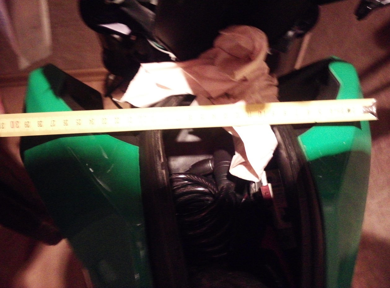

Не как танк,а как у [user]Tank6661[/user], ;-D.Абсолютно не мешает,даже если бы были педали.Ширина 23 см.Остальные фотки в подписи,вдруг еще кто не видел.

Farit
Вот:
yaredik
с низу 235.72мм это длинна?как монстры туда лягут? нужно 290мм
QS motor wp50040x,макс контроллер 12000w,акб монстры 23s1p 3000втч .макс скончался!!!теперь, синусный китаец 120в, на 18000вт+акб 28s1p=3500втч,
Farit
yaredik
не ,в ответе 705 круче,только базу не много удленнить и с низу с 235.2мм сделать 290мм
Farit
[user]yaredik[/user], базу-то зачем удлинять?
yaredik
по осям базу,иначе колесо наверно будет  впечатоватся в борт при работе вилки,а может и не будет
yaredik
#700
даже с учетом этого? с низу 235.72мм это длинна?как монстры туда лягут? нужно 290мм,еще +более длинной базы,мот будет устойчивее на скорости

yaredik
Цитата: yaredik от 25 Сен. 2015 в 22:22
даже с учетом этого? с низу 235.72мм это длинна?как монстры туда лягут? нужно 290мм,еще +более длинной базы,мот будет устойчивее на скорости,на моем база 125см по осям,после 90 км/ч уже страшновато,по нашем дорогам,правда это больше из за маленьких колес
