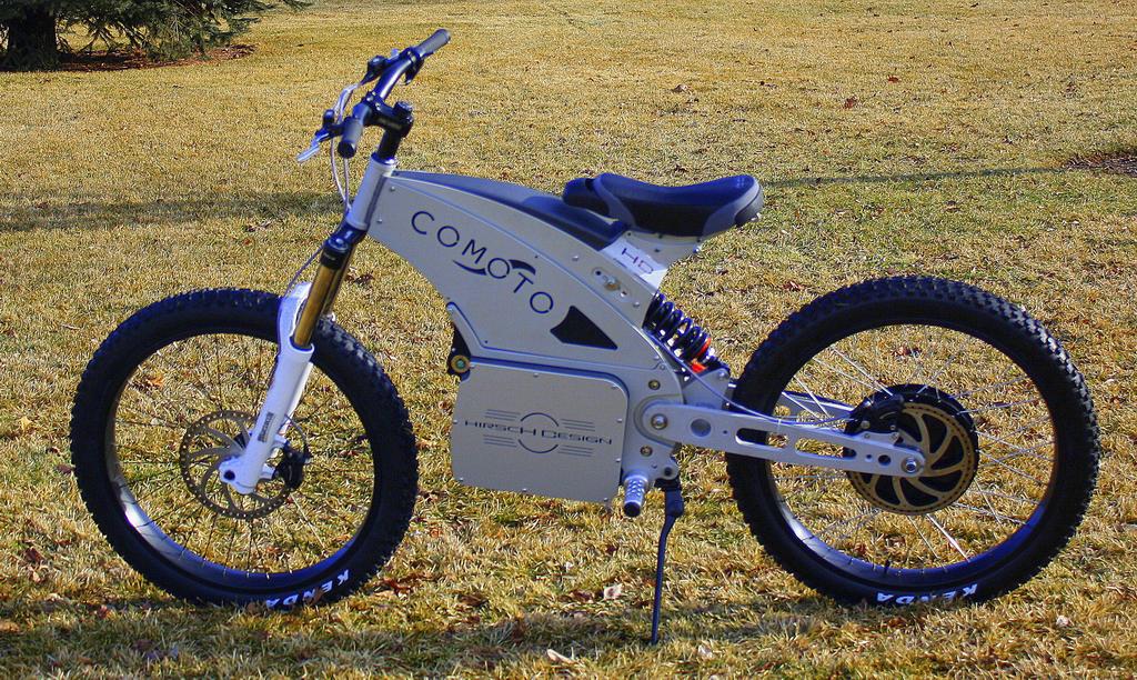

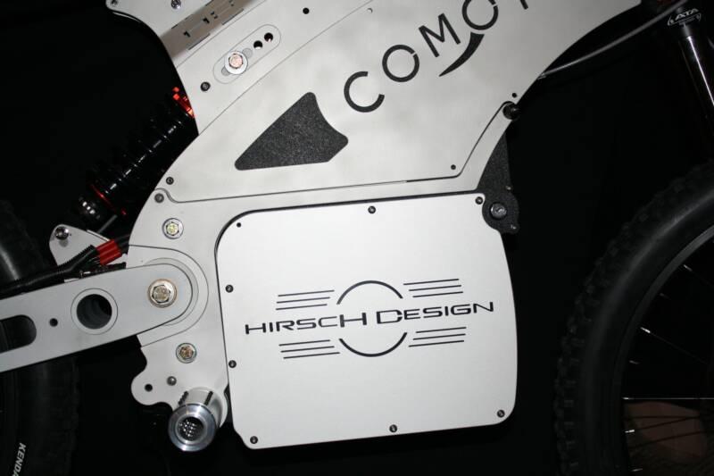

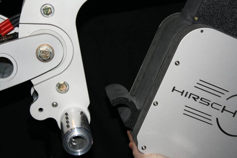

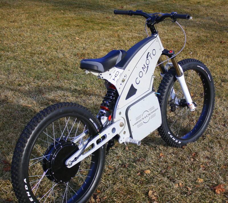

Вот у нас в соседней ветке нашел.
http://ev-8.com/
ferum
Вот такая была штука, со съемным аккумом. Только загнулась вроде.
PeaceHaver
Господи, какие же они страшные -.-
