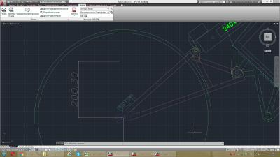

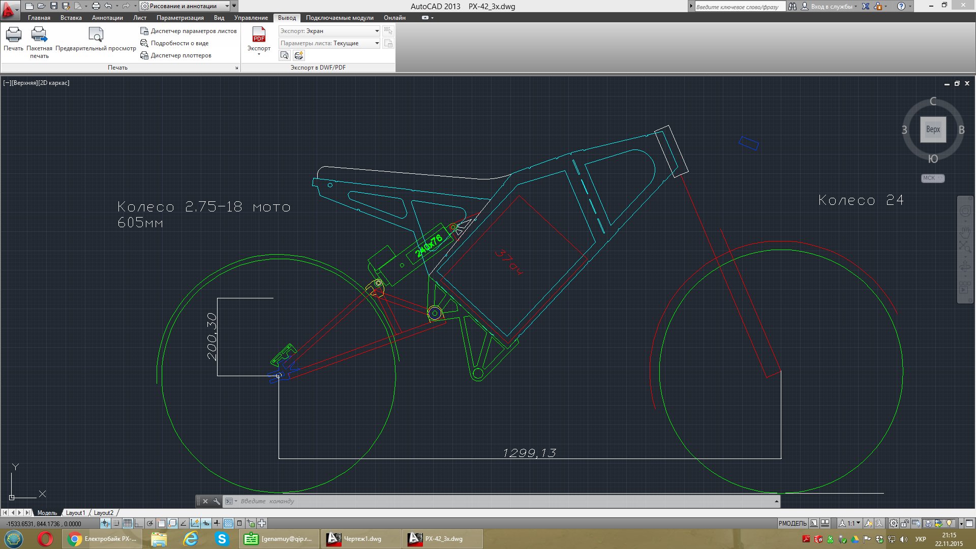

Farit
Сейчас стоят 24" обода и толстые хуквормы. На чертеже как раз 24". В натуре в глаза не бросается что велосипедные.
Меньше диаметр не хочется ставить, можно мото назад попробоваться, но все уже куплено на первый PX-42. Раму от него выставлю на продажу скоро.
tank6661
В глаза бросается соотношение на чертеже.Вживую конечно смотрится отлично..

Творческий кризис.
Все крутится вокруг базовых размеров, поймать гармоничное сочетание не могу.  :sorry:
ferum
[user]Farit[/user], а какие исходные? Батарея и геометрия посадки? И какая цель? Просто все это выглядит как вариации на одну и ту же тему. При том, что задача предельно проста, ни педалей, ни нюансов с улучшением характеристик подвески. Просто батарейная коробка с приделанными колесами. В чем проблема? Визуально не нравятся очертания? Если хочешь развития, ставь задачи. Легче, прочнее, лучше работающая подвеска, лучше эргономика посадки, и так далее.. И все это с учетом доступных методов и материалов изготовления.

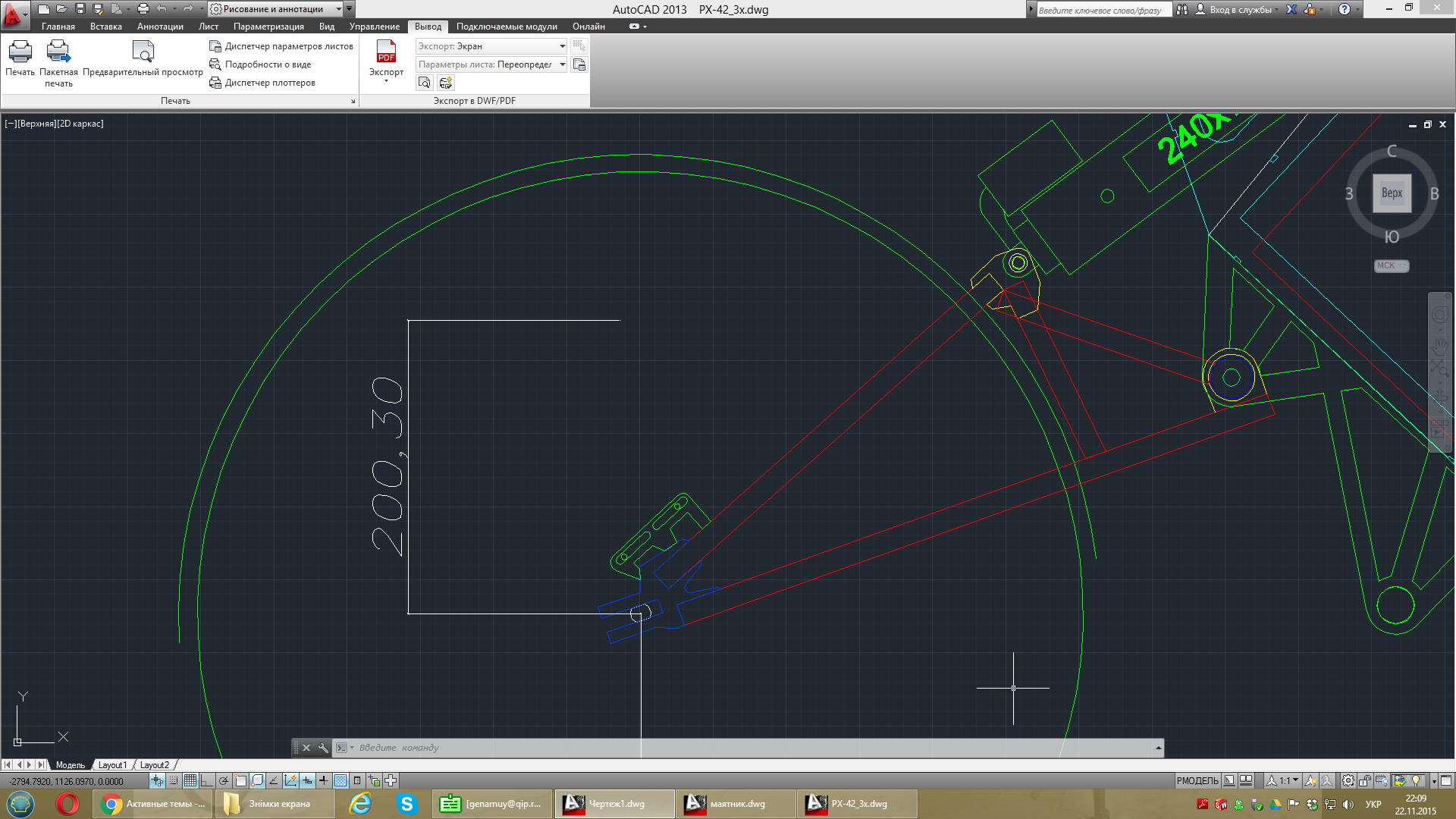

Farit
Цель - доводка PX-42 после лета для учета личных предпочтений.
1. Условно без изменений:
а) Расстояние между колесами.
б) Угол наклона вилки.
в) Посадка райдера. Оставляю без изменений, удобно. За счет мотосидушки легко можно сесть ближе/дальше.
2. Изменяю:
а) Увеличиваю размеры под батарею. Меняю дальность покатушек, хочу пакеты-монстры от _claw.
б) Уменьшаю ход задней подвески. Для согласования с передней вилкой с меньшим ходом. Больше выбора комплектующих, двухкоронка не обязательна.
в) Уменьшаю высоту посадки райдера. Исходя из опыта летних покатушек, на рост ниже 175, лучше опустить на 5-6 см (можно добрать потом высотой сидушки).
Почему все варианты выглядят вариациями на одну тему? Потому, что довожу до ума свой собственный PX-42, а не Стелс Бомбер!
Сложно делать простые вещи. Например, при небольшом изменении аккумуляторного отсека улетает крепление амортизатора и перестает поворачиваться на необходимый угол вилка, коррекция приводит к увеличению базы и изменению крепления маятника, что ведет к изменению рычажности подвески, которые менять можно в небольших пределах.
Для компенсации меняю наклон корпуса, перестает хватать места для установки контроллера спереди, улетает еще что-нибудь и т.д.  :ireful:, словом даже незначительное вмешательство приводит к перепроектированию.
Также хочу сохранить узнаваемость, свой стиль B-). Кто проектировал, тот увидит разницу в новых решениях.
Перед глазами всегда лучшие примеры - Грань, Телепортатор, Чоботар. Видно как они решают эти проблемы, респект!
А Стелс Бомбер убрал подальше.  :ah:

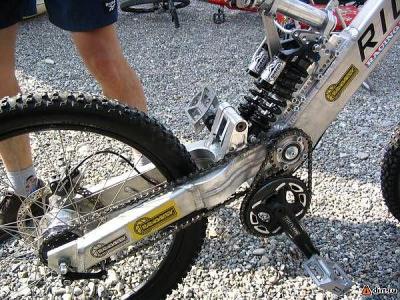

ferum
Ни в коем случае не собирался наезжать!! Сам сижу домучиваю вторую версию своего самовара. Посмотрел картинку, подумал по всякому, с таким ящиком под акумы особо не разбежишься. Выход для подвески вижу один, чтобы убрать мешающую точку крепления уха аморта, надо увеличить рычажность и воткнуть два аморта с меньшим ходом. Какие нибудь воздушки кросскантрийные.
Типа этого что то
