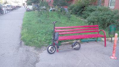

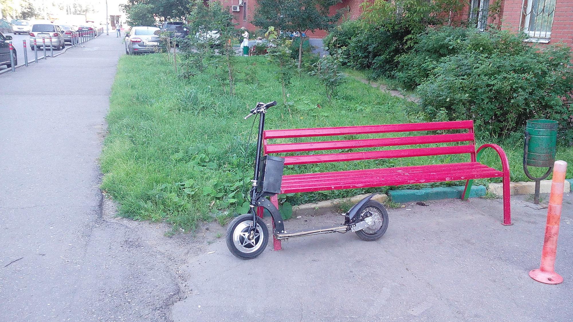

dmitrii_i
Цитата: kyua от 24 Окт. 2015 в 17:45
А вот фото аппарата для дербана, но про АКБ пока не слова.
[user]kyua[/user] а этот самокат продается? на базаре не нашел его.
kyua
Если Вы заинтересованы то я могу у этого человека спросить.
dmitrii_i
Хорошо, буду иметь ввиду. Да, тема с этим самокатом есть на форуме, почитал.
Просто меня начали посещать мысли о самокате на 12'' колесах, вот и обратил внимание.
ЗЫ дороги наши ...  :facepalm:

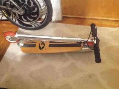

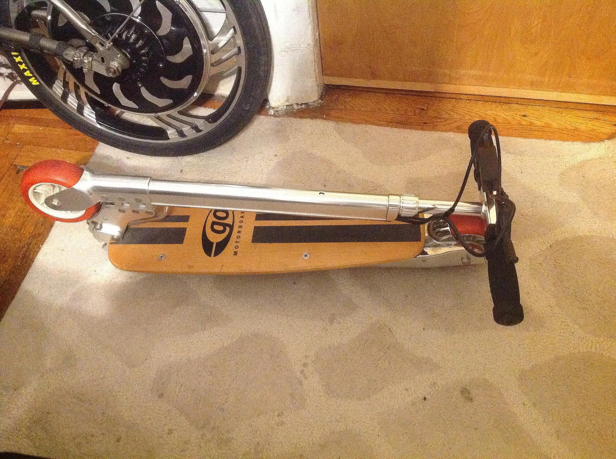

А я хоть и перешел на велики, но с самокатами завязать не получается. Был у меня компактный гопед для подскока, сын частенько им пользовался, но попала вода на контроллер и теперь это все надо переделывать.
Давным давно валяется у меня еще первая версия го мотоборда 1500х. На нем тогда свинец ставили какой то хитрый, 16вольт. Но от тряски он быстро выходил из строя.
Так вот вспомнил я про него и решил оживить , чтобы отдать сыну в замен умершего гопеда.
Заказал с хобикинга пару 4s 5200 turnigy котлет, засунул с мягкой прокладкой в самокат и вуаля! Все работает! Зарядку от ноута на 16 вольт использую.
Самокатик довольно прикольный, очень компактный, весит 7кг вместе с батарейками. Чтобы поехал надо сначала ногой оттолкнуться, потом на курок жать. Максималка в районе 20км/ч.
Один существенный недостаток- очень жесткий :-(  5" колесики не для комфортной езды.
Электро
[user]e-scooter[/user], ааа, это где два коллелкторных моторчика через фрикционы по бокам крутят заднее колесо? Легендарный аппарат!
