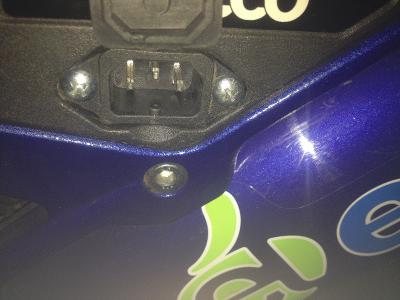

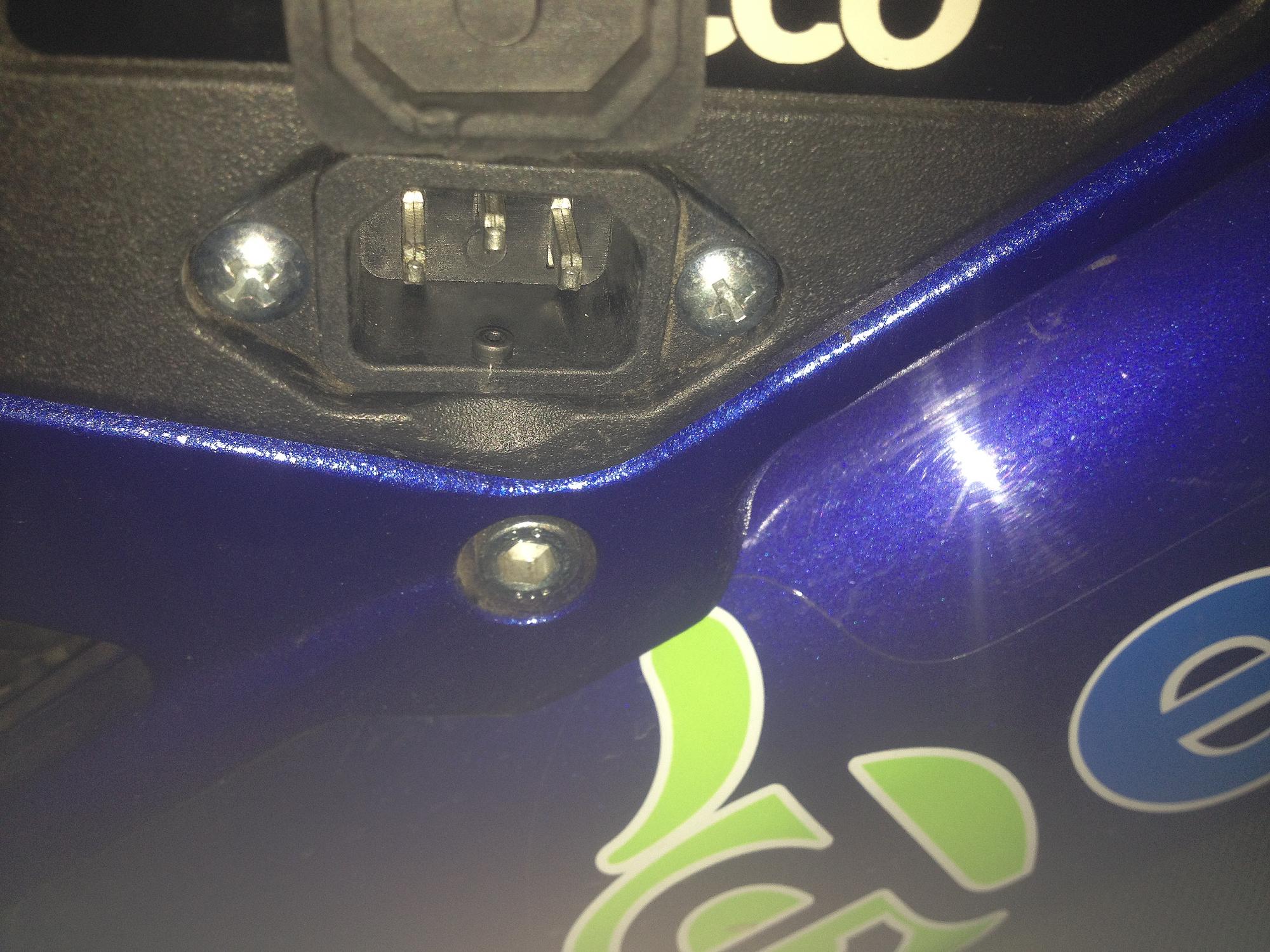

Простая защита  от подключения сетевого кабеля напрямую в скутер за 30 минут. Не ленитесь сделать - сэкономите себе деньги и время на ремонт, не думайте, что с вами такого никогда не произойдёт!!!
Откручиваете гнездо ЗУ отключаете разъём, доступ к нему можно получить ослабив сиденье сняв верхнюю пластиковую крышку. Затем находите винтик с резьбой М2, с шестигранной головкой длинной 3мм. Сверлите отверстие в гнезде, с внешней стороны высверливаете под гайку углубление и собираете. На штекере делаете канавку, чтобы шляпка от болтика в гнезде свободно помещалась в канавку штекера и будет вам счастье!!!
