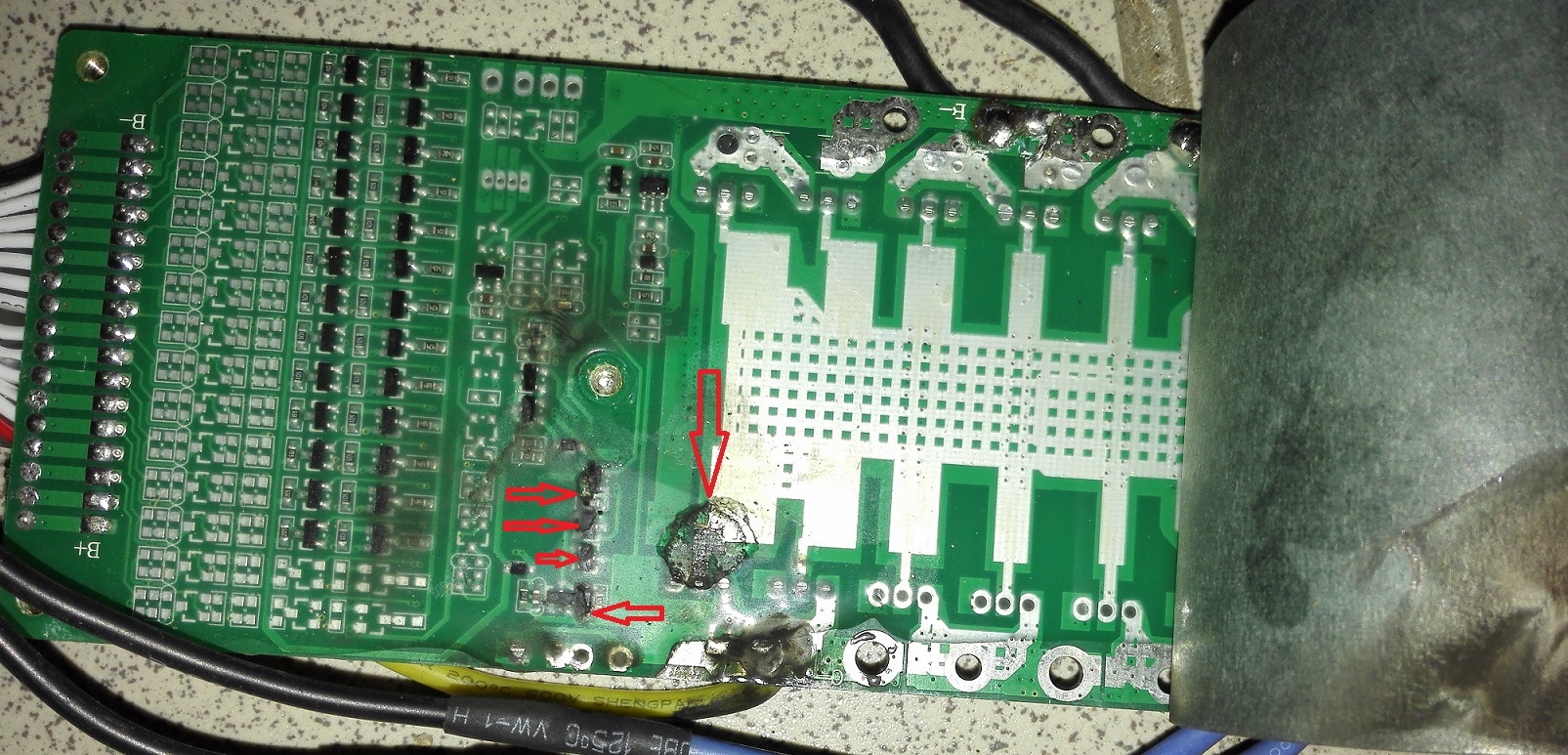

Часов 12. Вечером накаталась, приехала домой, поставила мопед под навес, где закреплена зарядка, воткнула висящий разъем в гнездо и пошла спать.
Утром увидела, что мопед на ключ не реагирует. Позвала отца, он раскрыл мне глаза на мою невнимательность. :ireful:
Ничего не бахнуло.
У меня перед V1 был Eltreco Seagull, там точно такие же разъемы были, и на батарее и на зарядном гнезде под сиденьем. Но провод от блока питания из самого блока питания не вынимался, поэтому такого произойти не могло. Можно было либо воткнуть зарядку прямо в батарею, если ее вынуть из-под сиденья (она тяжелая), либо в разъем под седлом.

Jes
Описывался на форуме такой случай. Тогда что то с защитой аккумулятора случилось. Скорее всего и в этом случае защита сгорела. Кстати имея паяльник и слегка прямые руки, можно легко избежать проблем с включением чего то не туда ))
Даша
Последствия невнимательности. Сгоревшие места  отмечены стрелками.

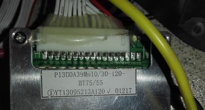

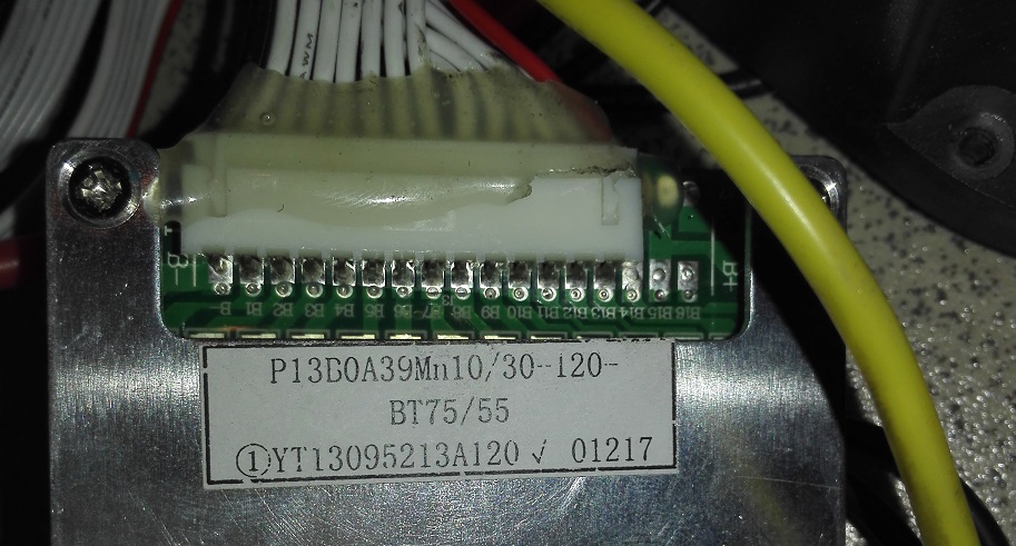

bredbuster
[user]илс[/user],
))) Пересчитай еще раз.
Действительно 13s бмс
литий-ион
Вот, если сомневаешься )))
Omaks V1 Transformer, сток
[user]bredbuster[/user], ага, спасибо, я считал по выводам разъема, а там провода плохо видны.
Значит, все просто:
Заказать по почте, напр. здесь http://li-force.ru/catalog/bms_4-2/bms_hp20_13_20-5-ob1b140524013347.html
Если нужно чуть дешевле и на больший ток, то могу поискать ссылку на али...
Кстати, какой максимальный ток на сабже?

Вот маркировка родной БМС. Если поможете с ссылкой на Али, попробуем купить оттуда.
С уважением, Дашин отец.

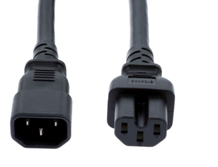

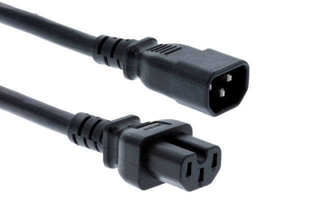

А поставили бы китайцы вот такой кабель - вопросов бы не возникло в принципе.

Насчет кабеля, это просто пипец,.... мина замедленного действия  >:D
