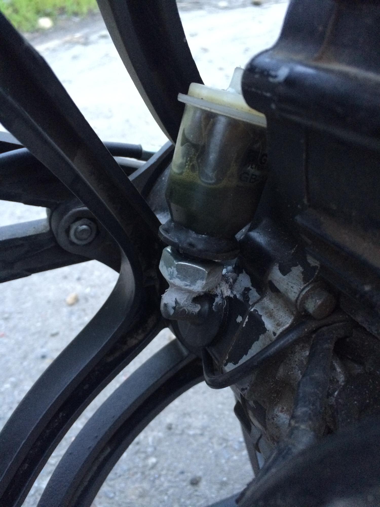

После замены сальников и доработки уплотнения штока переключения передач, через примерно 300 км потёк большой сальник вала.
Вопрос ко всем, кто занимался доработкой редуктора с целью устранения течи масла, скажите как у кого обстоят сейчас с этим дела: потёк не потёк? если потёк, то какой сальник и через сколько километров пробега? какое конкретно масло использовали?
electronic
#2271
[user]sov8181[/user], сальник вала колеса 42-55-8. Менял дважды. Первый был тоже китайский-потек, последний купил импортный (европейский) синего цвета. Пока держится. Ещё я понял, что при эксплуатации этого редуктора с маслом, главное - это нормализация давления в редукторе. Поэтому все мои эксперименты закончились переходом на расширительный бачок, прикрученный к заливному отверстию.
Вот один из моих бывших вариантов:
Если говорить про масло, то я остановился на автомобильной трансмиссионной синтетике.

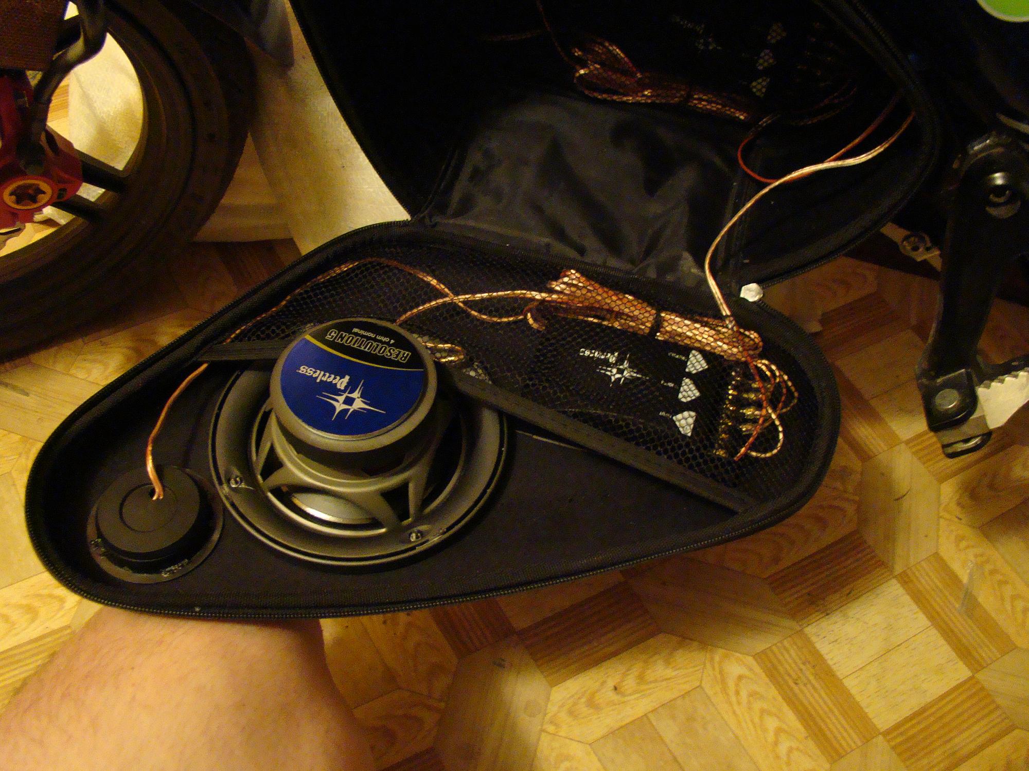

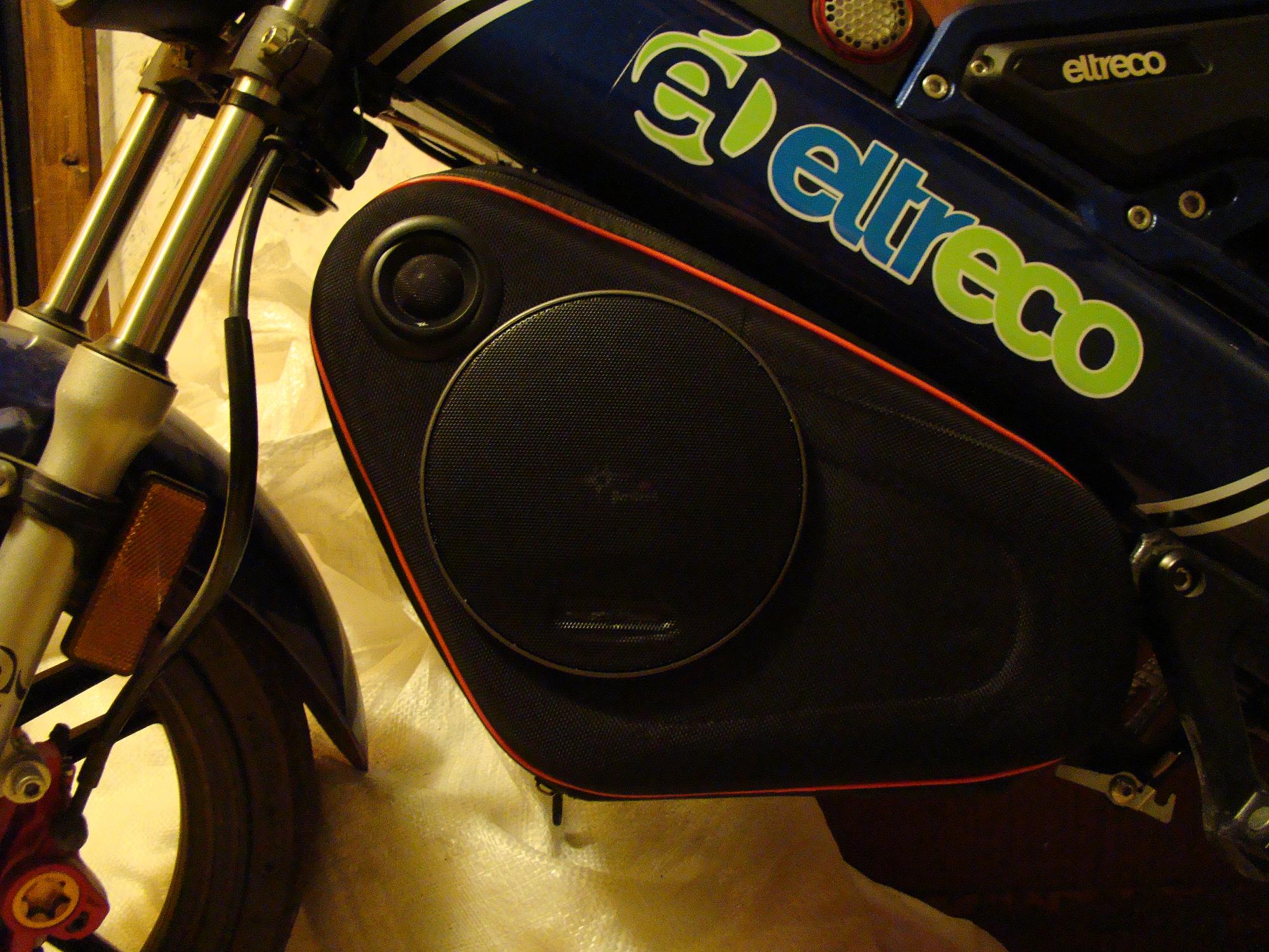

Давно задумал сделать музыку погромче и басы, чтобы были, много разных вариантов прорабатывал и вот решился без установки дополнительного усилителя просто подключить к штатному плееру 2*2,2 W, как заявлено в даташите на микруху штатного усилка, автомобильную компонентку, результат приятно удивил. Не долго думая я врезал её в кофр. Звук получился с учётом минимальных затрат просто супер. Но прокатившись пару раз я опечалился на скорости больше 20 км/ч бас просто "сдувает" и в итоге звучит почти так же как маленькие штатные "пукалки". Единственное, что конечно громче и чище всё таки компонентный "Peerless".
bredbuster
Задумка хорошая.
Думаю, может тебе поставить лучше уже басовый динамик (сабвуферный) с фазоинвертором.
Раз ты уже все равно кофр порезал...
Ну и усилочек к нему треба конечно...
Интересно, сколько штатная  DCишка потянет мощность усилителя...
В таком случае басы должны остаться, как минимум до 35 кмч точно )))
И второй вариант, что мягкий кофр всё-таки в первую очередь и съедает басы.

Штатный DC/DC по стороне 12 В выдаёт 10 А, но судя по тому, как греется в нём дроссель, врятли выдержит больше 3 А.
Мягкий кофр безусловно звучит хуже чем звучал бы жёсткий ящик, но изготавливать ящик времени и желания пока не было, хотя возможно и сделаю его. Ставить сабвуферный динамик бессмысленно с точки зрения расположения в кофре, один хрен сдувать на скорости будет, да и с точки зрения музыкальности у сабвуфера атака впринципе отсутствует. Рассматриваю вариант вывести две фазотнверторных трубы повыше к рулю перед собой, чтобы при сдувании баса он не мимо уходил, а хотя бы частично прослушивался на скорости, хотя в этом случае возможно сильное размытие баса изза слишком большой разности в расстоянии между динамиком и выходом трубы.
Сапун надо ставить на трубке от клизмы осмарха и сапун на конце от газели, компактно и не заметно и никакого давления и сальники всегда сухие.
