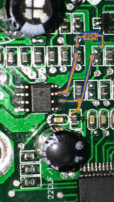

Итак, небольшой обобщенный отчет о моих доработках и выводы.  Постараюсь по просьбе форумчанина, написать «как для чайников». Для начала напомню формулу (очень грубо):  мощность скутера = напряжение батареи * ток батареи. Штатный контроллер имеет ограничение по току 28А, напряжение батареи «гуляет» от 54 В до 45 В. Таким образом, мощность вкачиваемая в двигатель будет 1500-1260 Вт. Максимальная скорость прямо зависит от напряжения. А теперь поехали...
1. Бюджет – 500 руб. Самая простая, но эффективная доработка – поднятие максимального тока контроллера с 28А до 40А, тем самым увеличив тягу. Так как увеличение тока неблагоприятно сказывается на элементах батареи, то я предлагаю данный режим включать только в некоторых случаях (подъем в горку, обгон и т.п.), т.е. вывести на руль в виде кнопки включения. Для этого разбираем контроллер: откручиваем крышки и аккуратно отдираем черную резину. Находим микросхему усилителя LM358 и между ножкой 6 и 7 впаиваем наш резистор, размыкаемый кнопкой на руле. При номинале 17 кОм у меня получился батарейный ток 45А, при 14 кОм -50А, думаю при 20кОм, будет около 40А. У себя оставил пока 17кОм. Как писал выше, для проводов до кнопки выбрал USB-кабель, т.к. помехозащищенность высокая, продается на каждом углу, имеется разъем папа-мама. В итоге получаем прибавку в мощности по требованию до 500-1000 Ватт (в зависимости от заряда батареи и номинала резистора). На ходу эту разницу вы почувствуете хорошо.

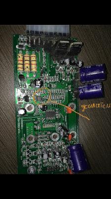

2. Увеличение напряжения на контроллере. Бюджет 2000 руб+зарядка+дополнительная батарея или новая. Что нам это дает? Увеличение скорости и мощности. Скажу сразу: наш двигатель раскрутить сильно не получится – резко падает КПД. При 70В я честно выжал скорость 60 км/ч по GPS. Но и этой скорости считаю для него (или для меня) достаточно. Тем не менее, при штатном токе 28А (не насилуя батарею) и 70В имеем 2кВт мощности на моторе. В таком режиме я накатал 30 км, и перегрева двигателя замечено не было. Но при такой конфигурации можно уверенно катать без вышеописанной кнопки, ну а с последней получаем 3кВт и уже овощем на дороге явно себя не ощущаем. Поднять напряжение на контроллере без переделки я пробовал на 4 В –все работало. Далее появляются ограничения: конденсаторы 63В и транзистор в схеме понижения напряжения 60В, выходные ключи мосфеты 75В. В итоге я пошел по пути отдельного питания выходных ключей и слаботочки в контроллере. Последняя потребляет от 110 мА до 500 мА, т.к. к ней подключена электрика 12В скутера. Конденсаторы (самые большие и толстые) были заменены на 100В, а мосфеты на irfb4110, также 100В. При отдельном питании слаботочки мы привычно видим на дисплеи уровень батареи как от штатной 48В и легко будем ориентироваться. А на выходные ключи последовательно к штатной батареи подключаем дополнительную скажем вольт этак на 20, как сделал я. Рабочий диапазон такой сборки составил 75-60В, максимальная скорость 60-55 км/ч. Естественно батарею нужно выбрать с емкостью не менее 20 Ач и ток отдачи номинальный 40А.
Предупреждяю сразу, что я достаточно долго всё это не тестировал, да и погода +15 С. Что будет в жару и при долгих покатушках с двигателем не знаю :bn: Пока вывод такой: 3 кВт кратковременно он выдерживает.
