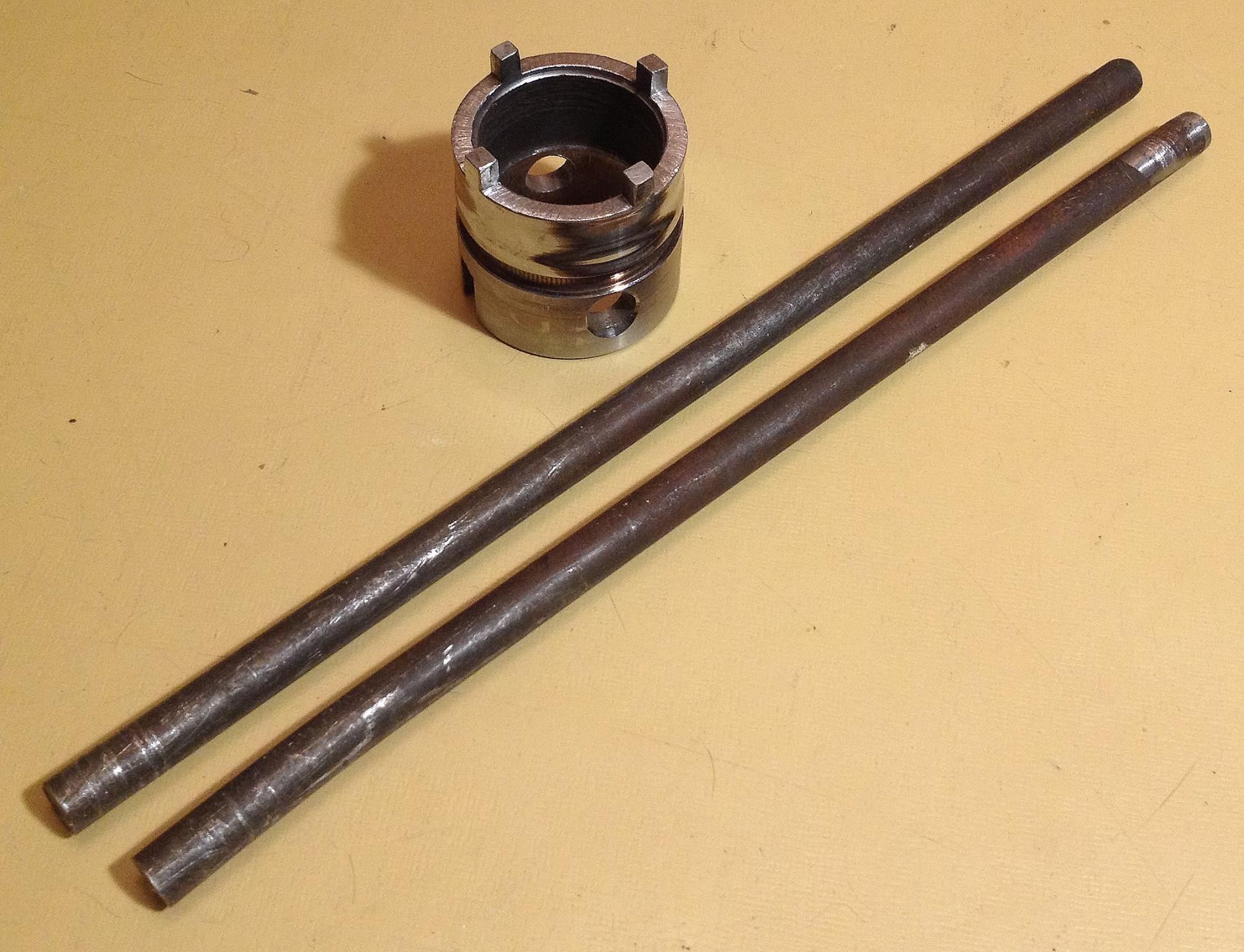

sov8181
Цитата: АлексV1 от 08 Апр. 2016 в 10:22
Понятное дело, против лома нет приема - просто и действенно, мне подумалось вдруг какой ключ есть для таких гаек, как-то же они их в Китае закручивают... :bw:
Вдруг гайку еще придется открутить-закрутить несколько раз, и китайская запчасть может и не пережить такое счастье.
На этот случай мы с товарищем пользовались вот таким ключиком:-)
Точнул мне его на работе за 100 грам водки местный токарь.

sov8181
[user]АлексV1[/user], Если будете изготавливать ключ, то делайте само тело ключа длиннее раза в 3 (чтобы не мешалась ось) и используйте цельный калёный пруток, так будет безопасней для Вашего здоровья, в случае соскока ключа с пазов.
Дополнительный передний привод это + моторколесо на 48 В, контроллер на 48 В + увеличение массы.
С ключом и с прутками-рычагами понял, спасибо.
Да, так и есть - и привод, и контроллер, и масса.
