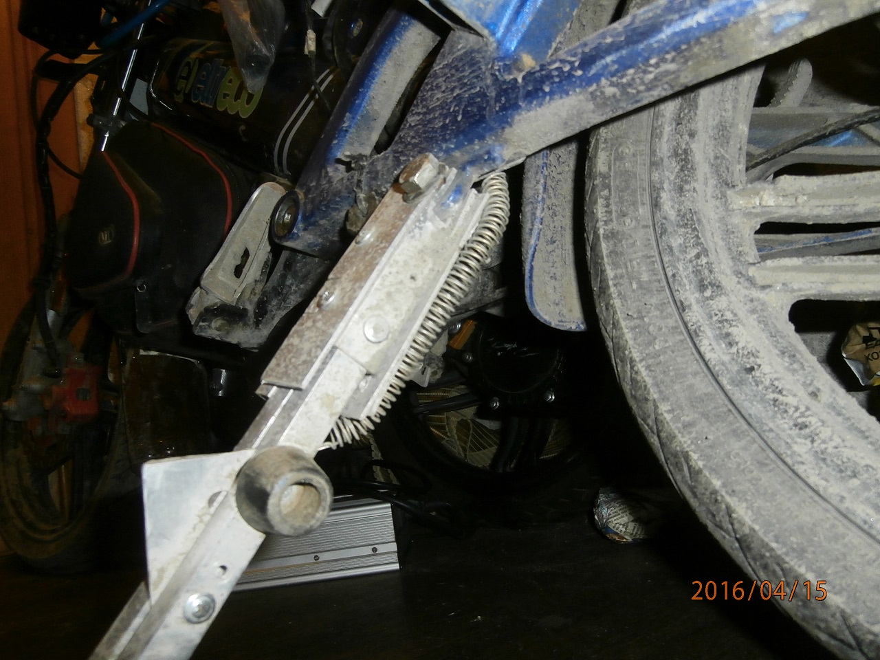

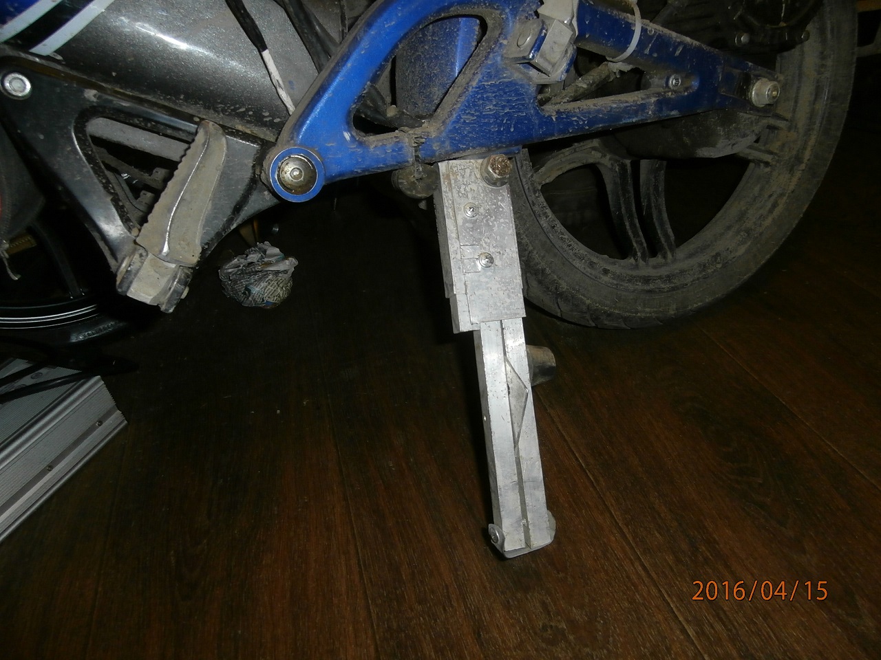

Сегодня второй раз сломал подножку, варить больше не хочу. От чего можно поставить? Может есть какие путевые универсальные на ебае?

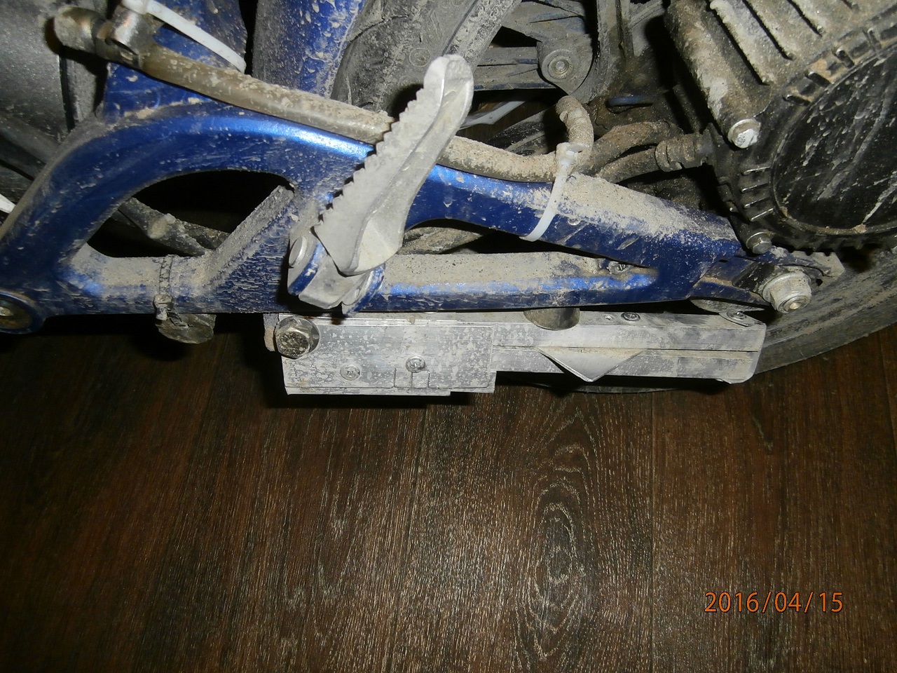

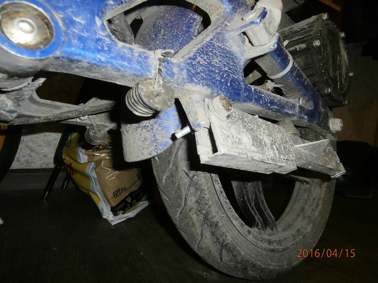

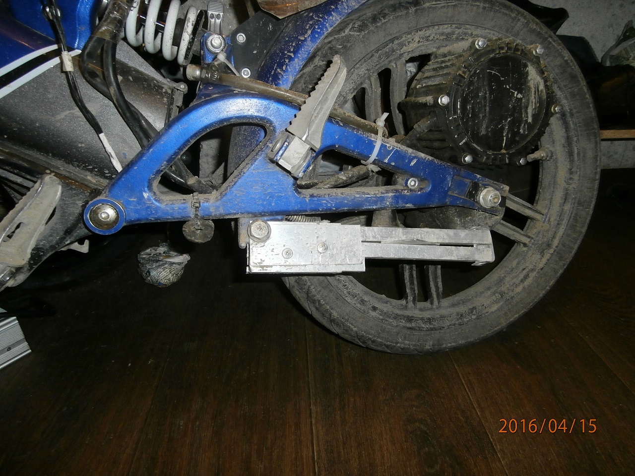

АлексV1
Можно о своем опыте? Как-то покупал подножку от велосипеда, крепилась хорошо - но погнулась "нога", пришлось выбросить после нескольких обратных выгибаний.... тогда же со психу  :ireful: за час буквально слепил  :facepalm:из подручных обрезков алюминиевых профилей некое.... ушлепище  /:-)(не побоюсь этого слова!), которое к моему удивлению оказалось настолько крепким и хорошо работающим, что после некоторого периода ожидания смерти подножки :~-( и офигиневания от отсутствия этой смерти O_O, эта с позволения сказать "подножка" оставлена жить :exactly: и даже планирую покрасить ее черной красочкой, при случае :wow:

АлексV1
Двойную поставьте-они не ломаются в принципе,да и колесо вывешивают заднее.
Очень хорошая идея, т.к. обещает и лучшую устойчивость, и вывешивание колеса (заднего или переднего, смотря где и как удалось бы поставить такую подножку). У меня ее реализовать не получилось :dash:, т.к. очень уж хотелось сохранить складываемость мопеда, и по итогам медитаций  6_6 конструкция двойной подножки для этого мопеда показалась мне слишком замороченной  :look:для быстрой реализации, поэтому сколхозил одинарную, что вроде как попроще... на двойную не хватило моих мозгов. :wf:
Если у кого вдруг получилось сделать двойную - киньте фотки, очень интересно!

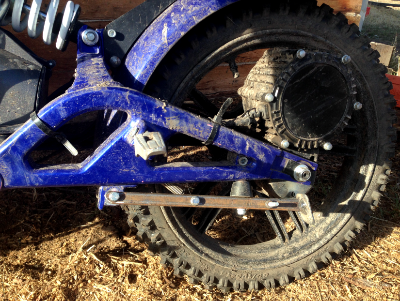

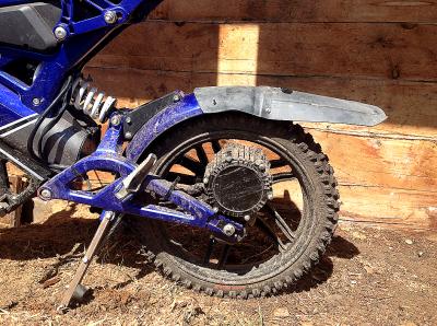

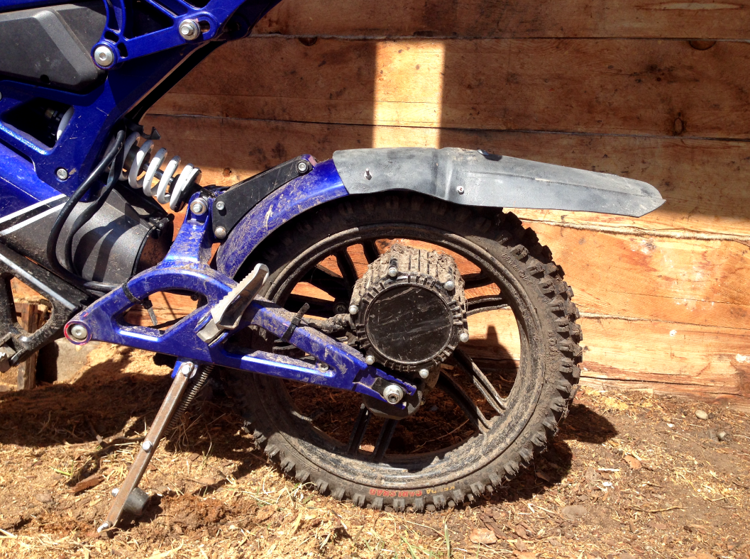

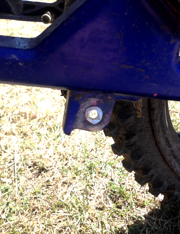

boo50
#2673
В итоге сделал из профильной трубы 15мм.
В ушко на раме поставил втулку алюминевую, чтобы подножку закрепить на обычный болтик 8ку.
Заодно крыло нарастил из старого подкрылка, теперь хоть грязь не летит на спину, от родного толку нет.
приварил пятку

АлексV1
Осталось пятку приварить.
Ну, надо признать ваш вариант выглядит изящнее моего :wow:
Интересно, у кого-то стоит уже на этом мопеде двойная подножка, или это был просто вариант/гипотеза?
